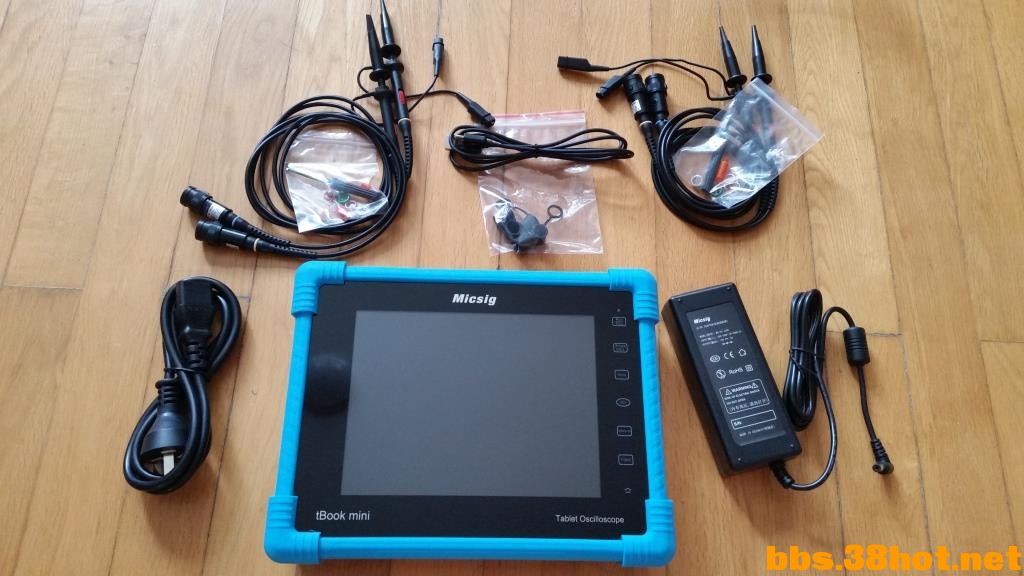

       附件还算丰富,探头四只,比想象中的两只多出两只,惊喜一下。12v,5a的电源适配器一只。特别是附送的几只小色环,四只橡胶胶保护帽,调整探头的两只螺丝刀显的非常贴心。这个要赞一个!! 但是,但是,,让我不得不吐槽的是---为什么平板示波器的提手和电池都要另购呀-------,看到那空空的电池仓,我的心就哇凉,哇凉的。
---全家福--

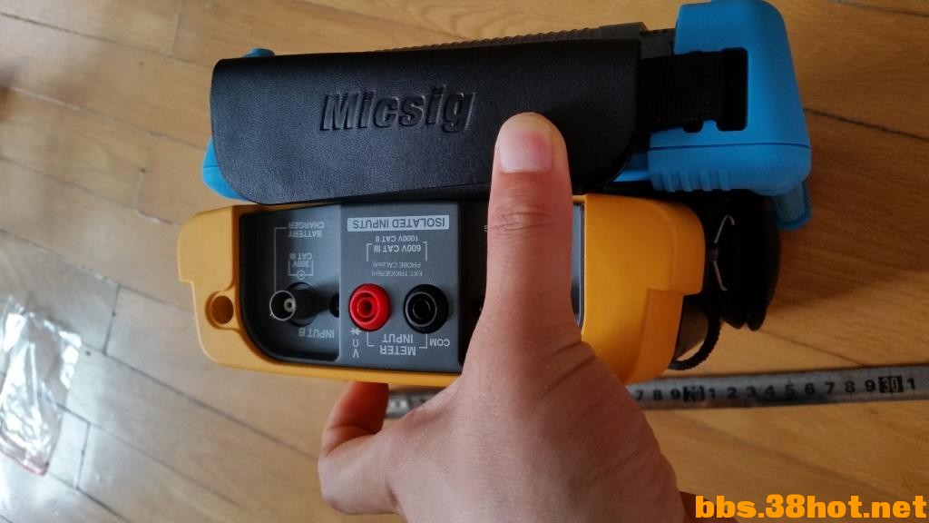

2,外观篇

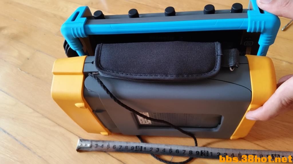

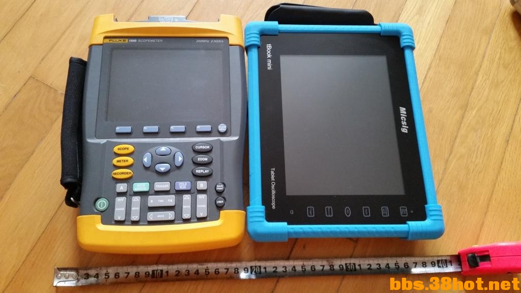

厂家给出的三围数据为250mm x 200mm x 55mm,下图与199b进行体形对比。我想说的是:要能做的再小巧点,就更好了。

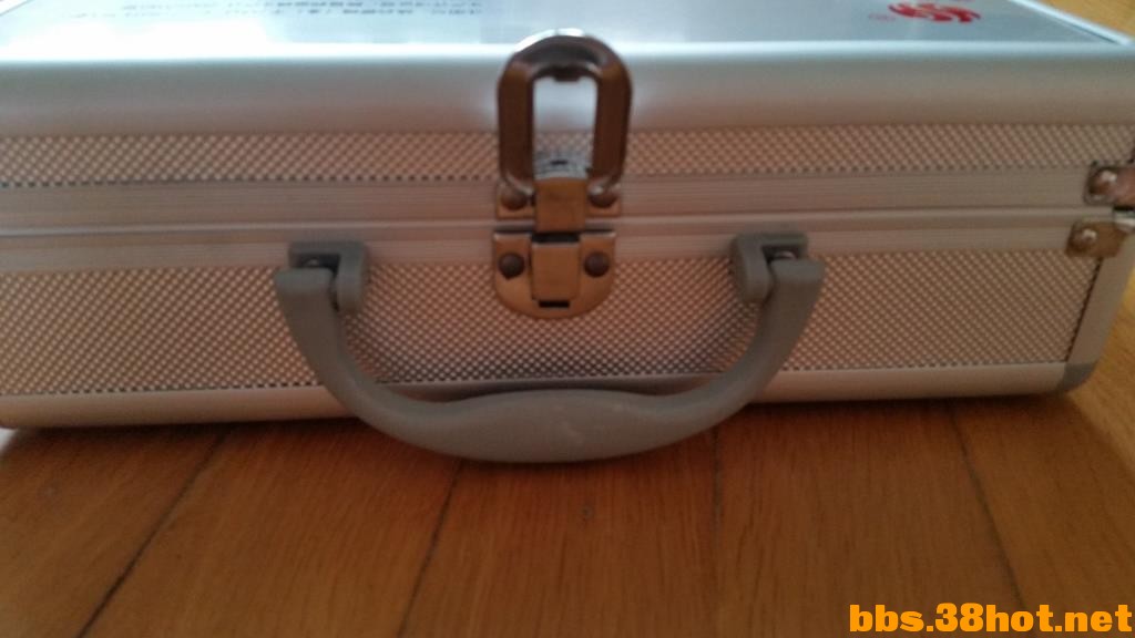

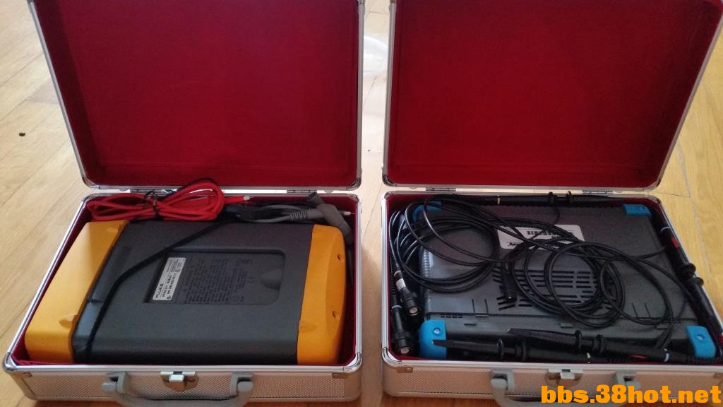

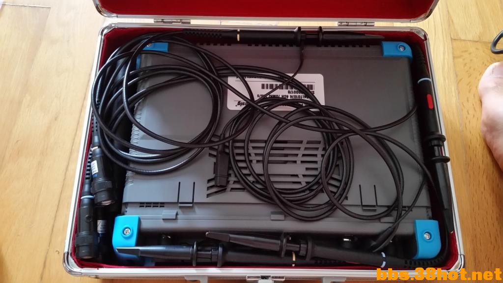

论坛内40元包快买的两只箱子,内径270X210X70,装进去的样子,电源肯定是装不进去了,箱子再稍大一号就完美了。

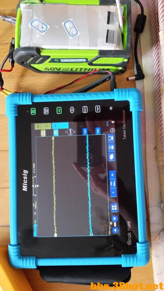

299元的电池脱销,没有买到,只好用自做的12v,15a的外接电池包了

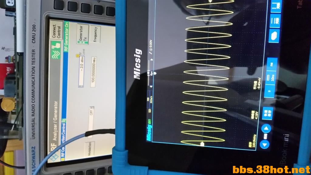

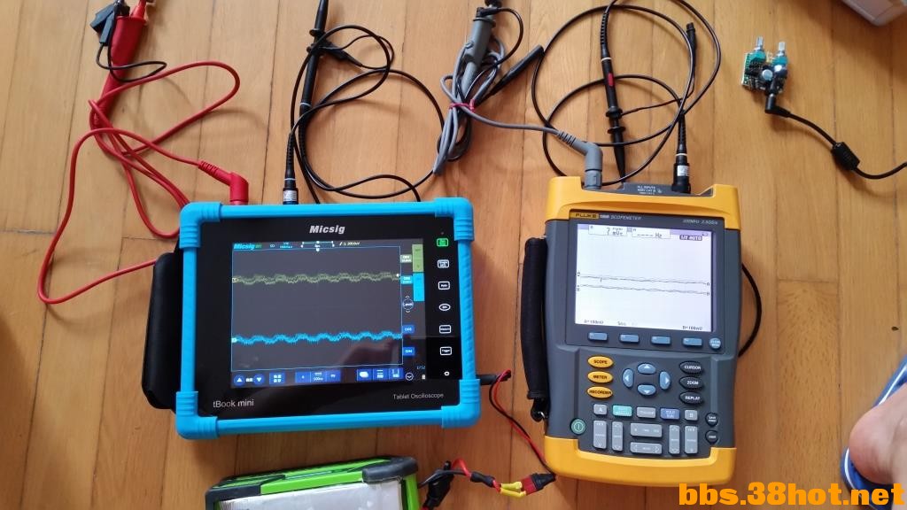

3,粗测篇

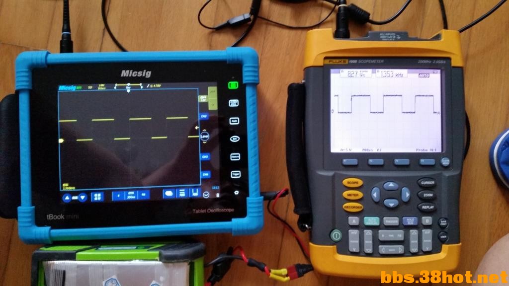

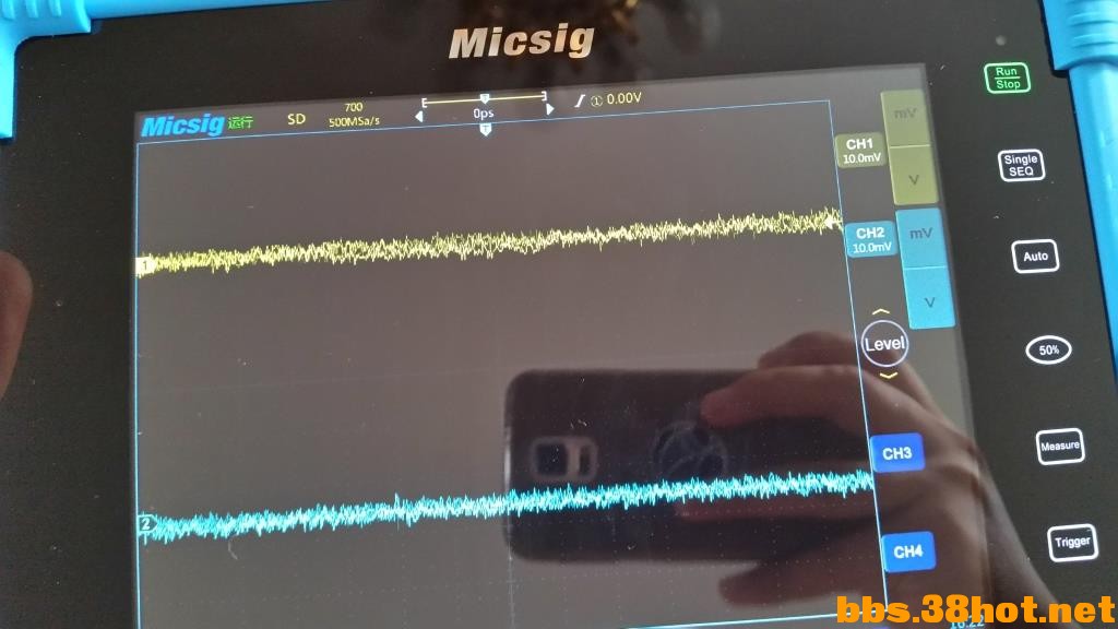

1通道接了短路bnc头,和没接探头的2通道做对比。可能我这的电磁环境比较好,两通道没显示不同。
洞洞板+ 555搭了个方波发生器。按自动模式后,两只机器都能显示波形。,曾用199bt和岩崎ds-8812做过对比,在自动模式下岩崎死活扫不到555的波形,感觉非常的奇了个怪。岩崎已经在上月为迎接麦科信出掉了,当时也没留图,只能做隔空对比了。
当调低至0.2hz时,自动模式下,199b还顺利的捉到波形,但麦波好象捉的比较费力了,也可能是我设置有问题。

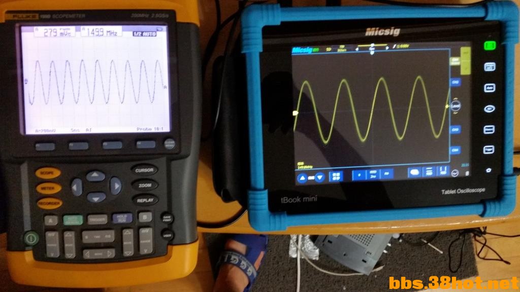

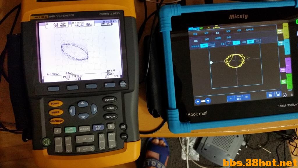

10m时,xy模式下的对比,这时麦波的高分屏显示的充分的优势,波形细节比较丰富。199b明显输在了屏幕上,毕竟不是同时代的东东。

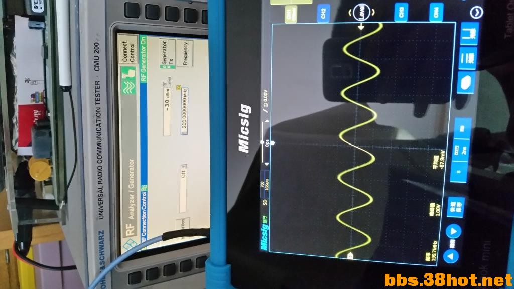

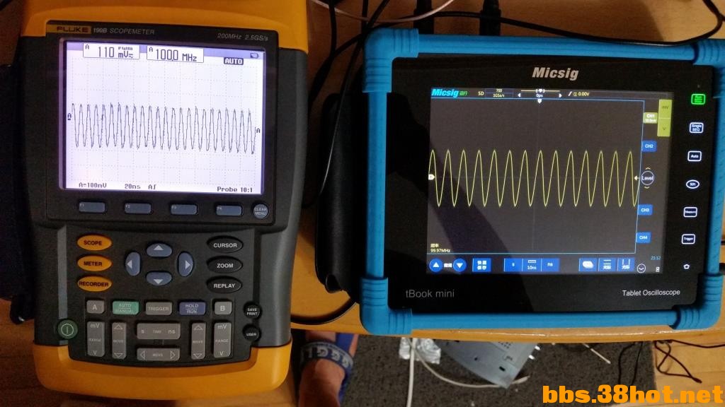

-27dbm,100m时的波形

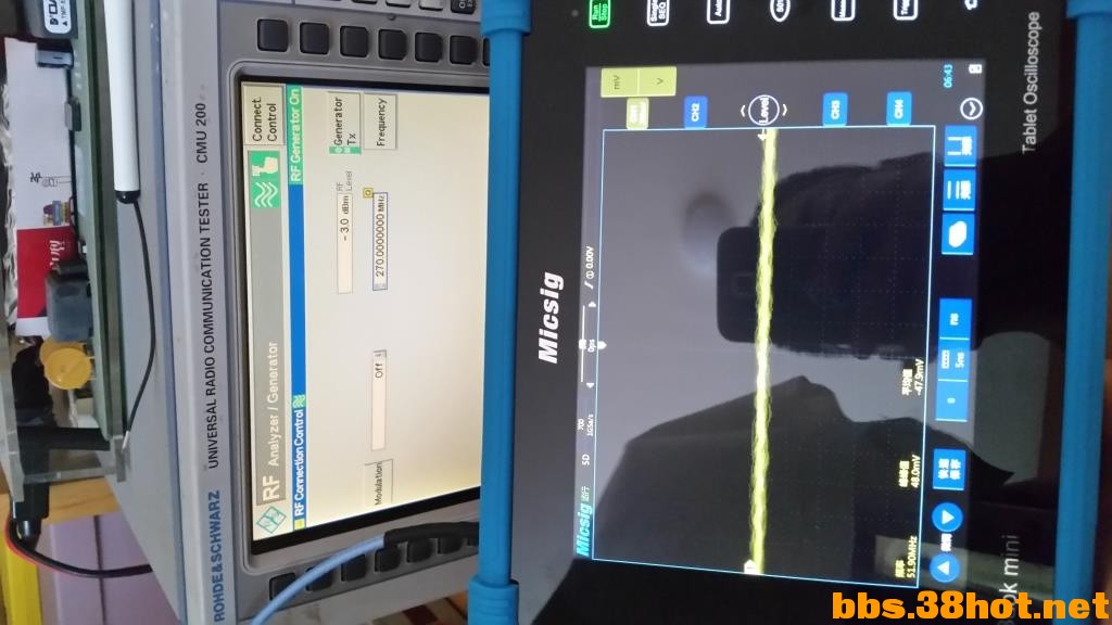

150m 的波形

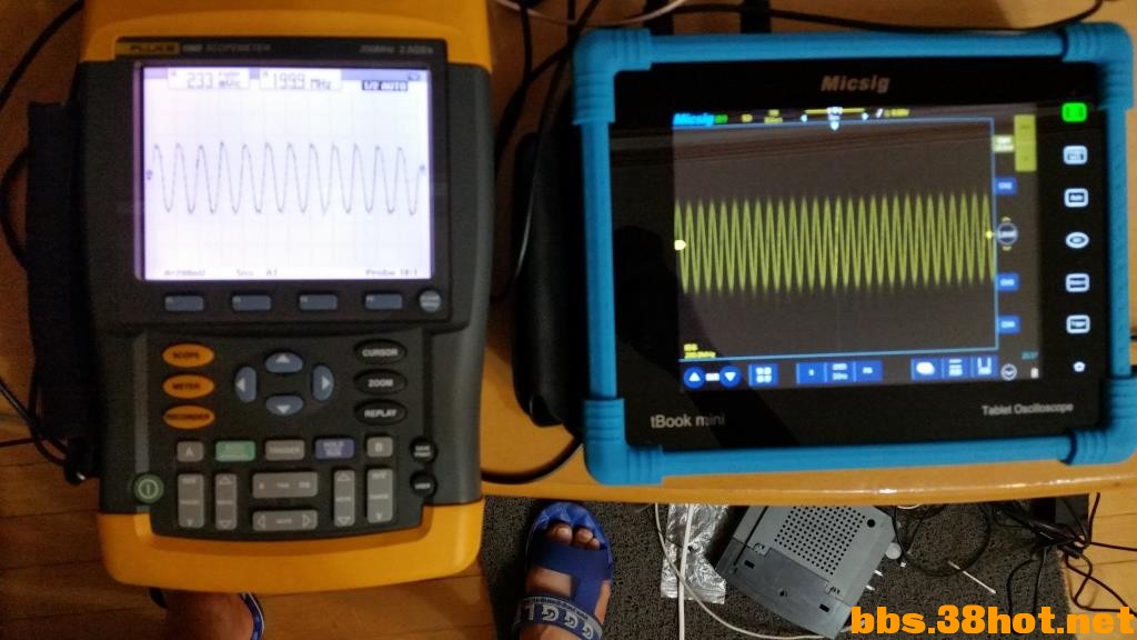

200m 的

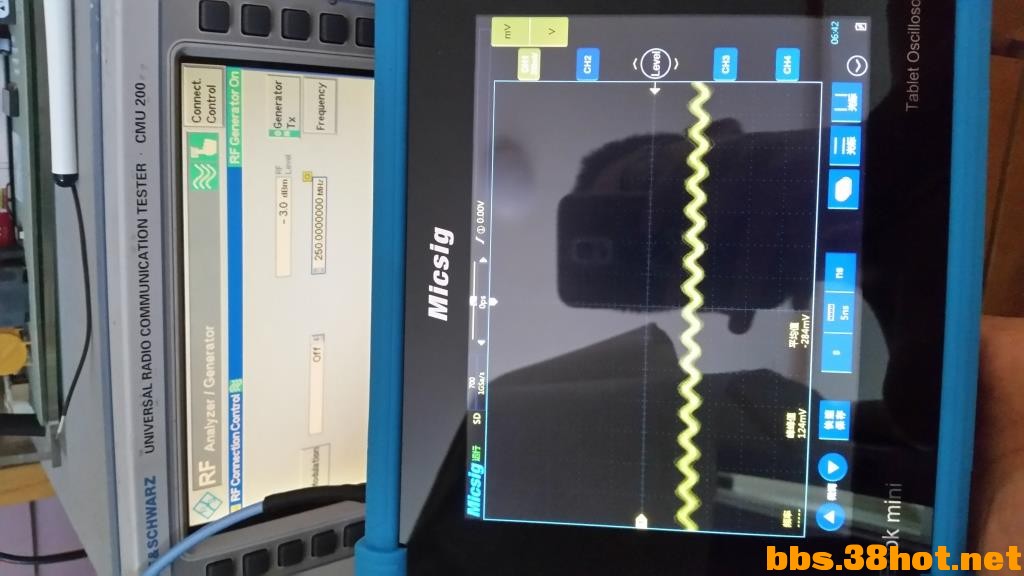

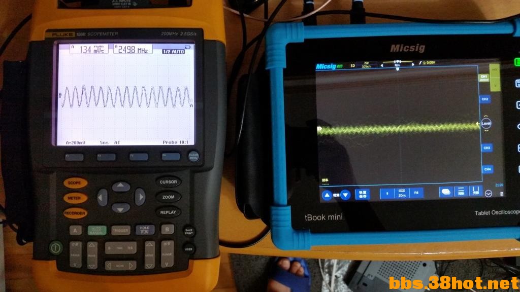

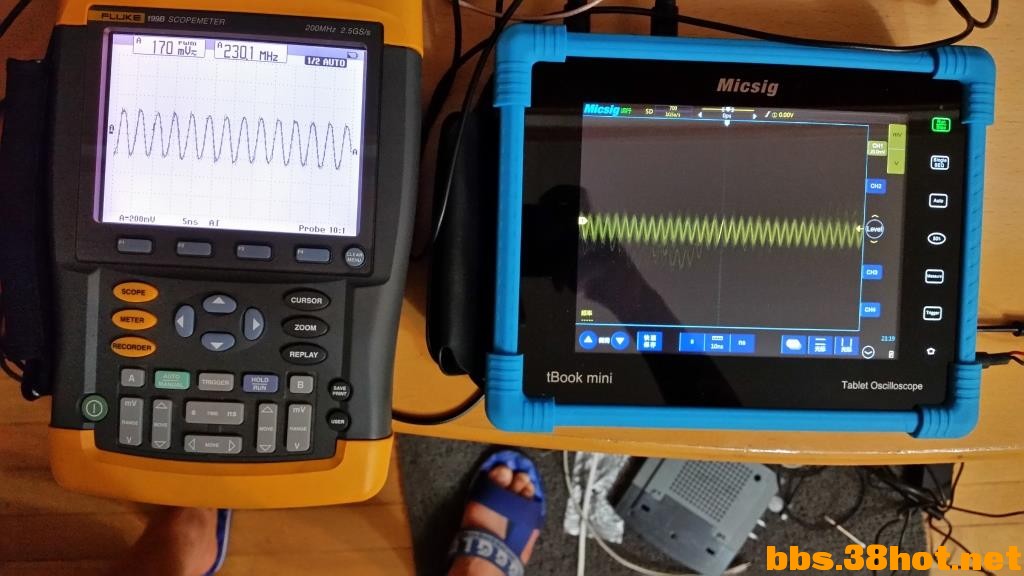

230m时,麦波的波形已经不给力了。
250m彻底没法看了。

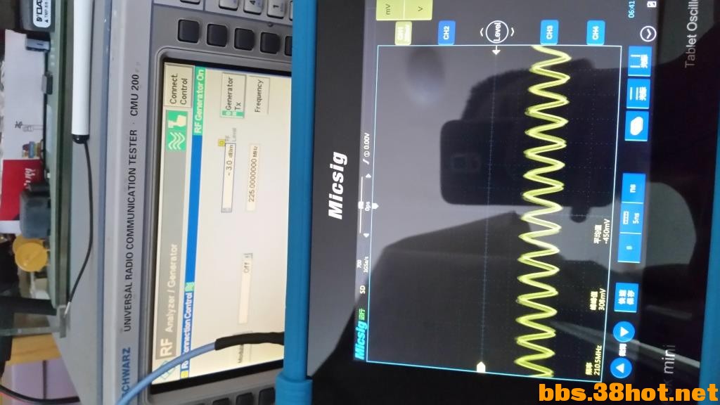

-3dbm下,去掉探头,bnc头直接输出到通道1,(不知这样对示波器有没有伤害)

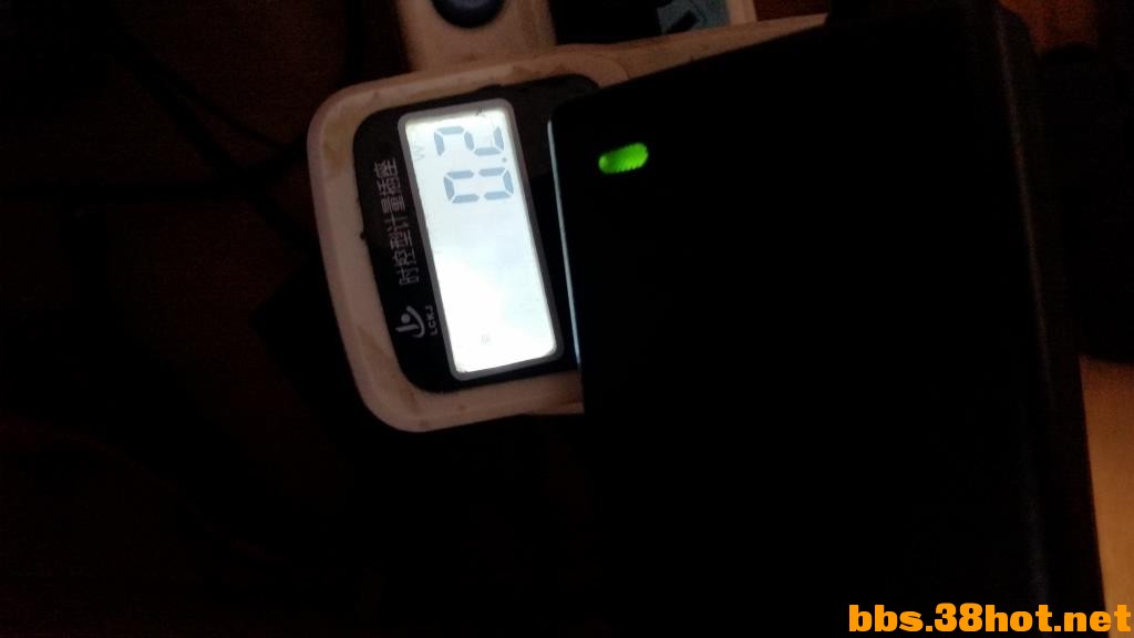

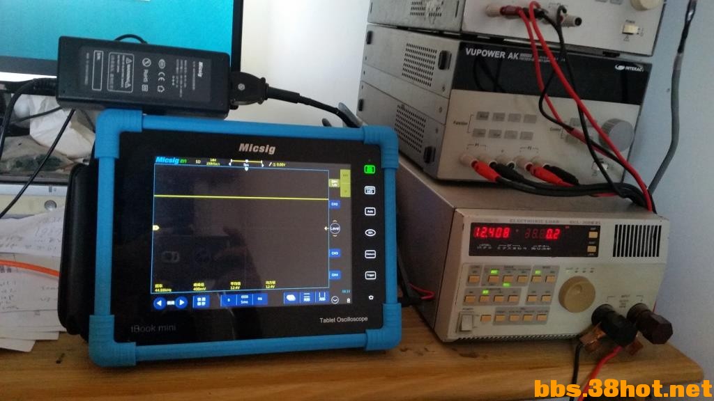

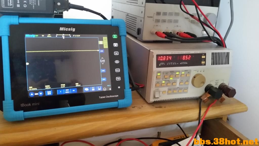

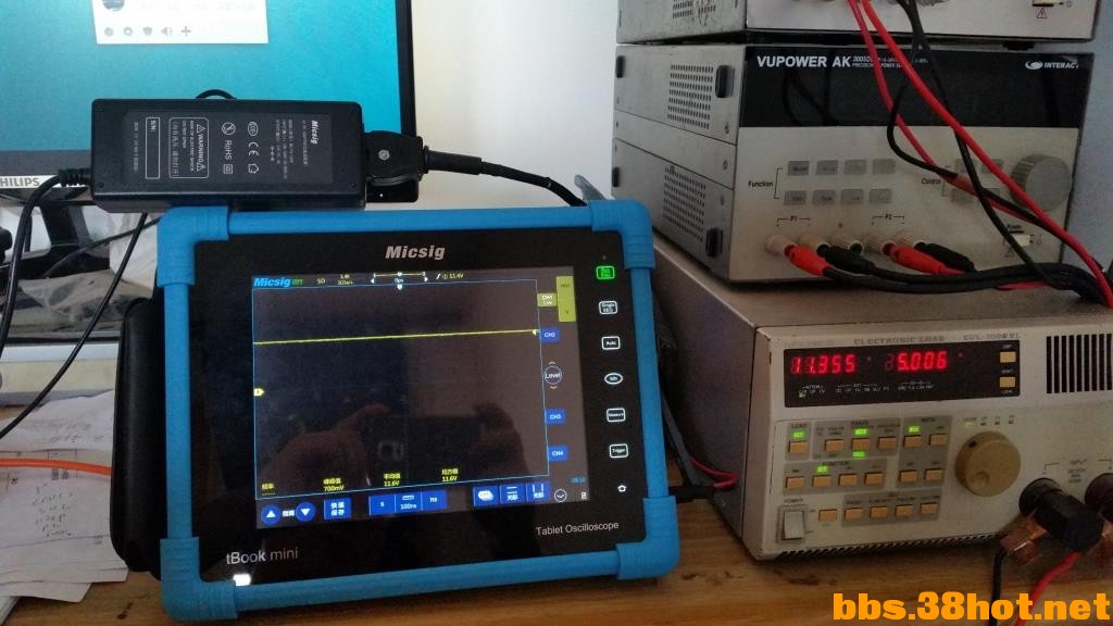

4,适配器测试篇
标称12v 5v,实测在高于8.5a后输出保护,麦波测的是电源输出时的波形
空载时
标准5a时
最高达8.25a,再高就输出保护了。负载降低后,自动恢复输出。

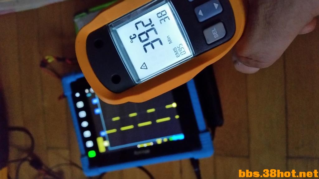

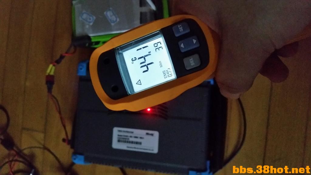

5,温度测试篇。

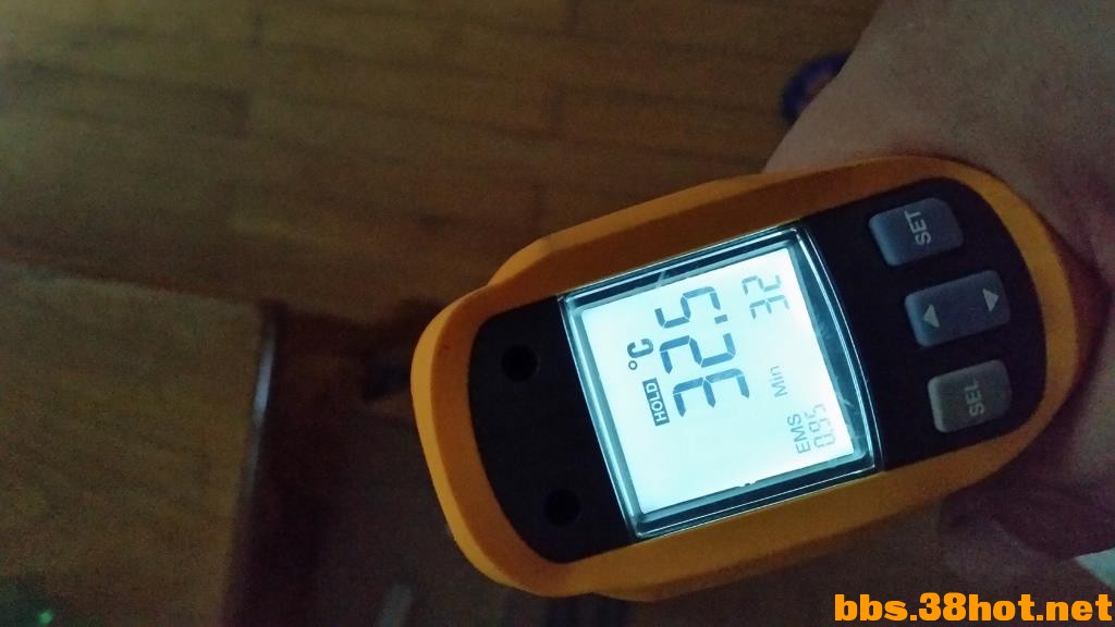

为了测量机器温度,两个多小时一直没舍的开空调,机器平放在松木地板上,室内温度接近33度,汗流成河----
开机两小时后屏幕下则的温度最高39.2度,比环境温度高了近7度。
背面出风口温度最高44.1度,比环境高了近13度。
