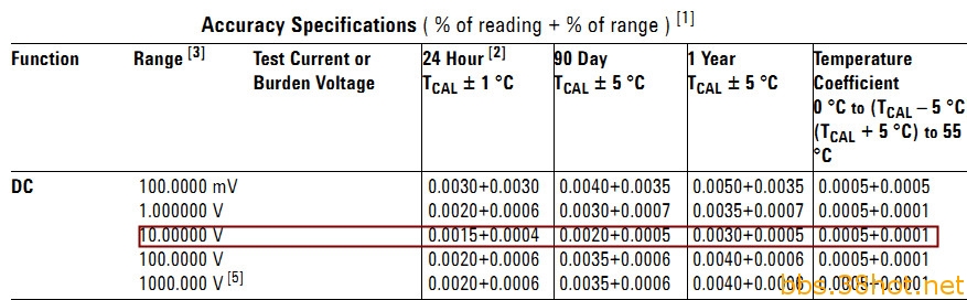

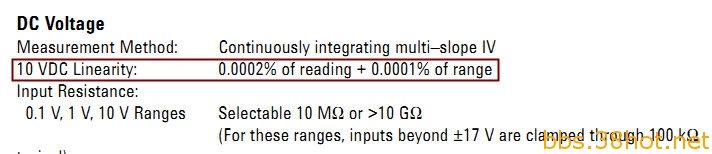

如题,影响万用表精度的因素有哪些呢?原来一直以为非线性度是主要因素,但是对比34401/34410手册中的线性度和精度两个指标,发现竟然差了一个数量级之多,此外,温漂和年漂两个参数另外给出了,应该不在此列吧?
那么请问各位老师,除了非线性之外,还有哪些因素会影响万用表精度呢?

Agilent34410A线性度
Agilent34410A精度

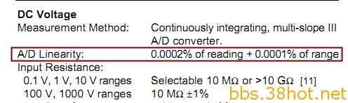

后来又查34401的手册,对线性的描述变成了 内部AD的线性度

冯占岭先生的《数字电压表与数字多用表检测技术》第三章对这个问题有详细的介绍。
万用表的误差构成:
1、分压系数误差;
2、放大器非理想特性引起的误差;
3、量化误差;
4、非线性误差;
5、刻度系数误差;
6、偏移误差;
7、稳定误差;
8、附加误差;
9、抗干扰性差引起的误差;
10、测量速度引起的误差;
11、内装标准源的误差;
等等。
可见万用表的误差构成是十分复杂的。由此也不难理解,做出指标理想的高位表并非易事。
参考:http://ishare.iask.sina.com.cn/f/18612396.html
