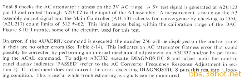

开机自检通过。
主动执行自检失败。
出错信息:HARDWARE ERR
AUXERR?:256
执行ACAL 2,无效,继续出现
开盖,执行DIAGNOSTIC 8,进入诊断循环,反馈是FAILED LO -4
慢调C332,顺时针逆时针均达到了两圈,也没见PASS
接下来该怎么办?
发表于 2012-3-2 20:24:31 | 显示全部楼层
服务手册的提示是:“AC衰减器平整度错误”。
 楼主| 发表于 2012-3-2 20:37:31 | 显示全部楼层
回 wbxms 的帖子
wbxms:服务手册的提示是:“AC衰减器平整度错误”。
 (2012-03-02  20:24)
是。按手册调A3板的C332没用.....
关键这个毛病是过年后才出现的
发表于 2012-3-2 22:05:57 | 显示全部楼层
如果以前都是好的,突然出这个毛病,猜测是不是交流部分某个接插件接触不良(或者虚焊之类),逐个检查一下看看,确实无问题才考虑是否调整或是硬件问题。
