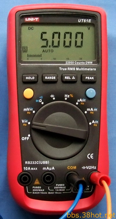

UT61E和VC86E是国产速度最快的万用表了,UT61E就是没有自动关机.两表都是4位半的.价格都在240元左右.

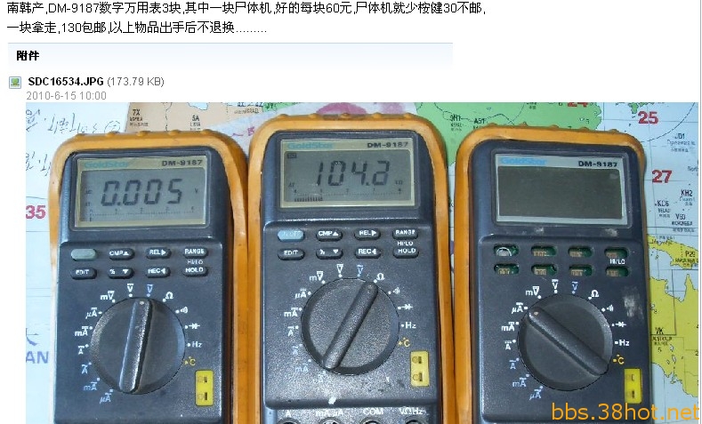

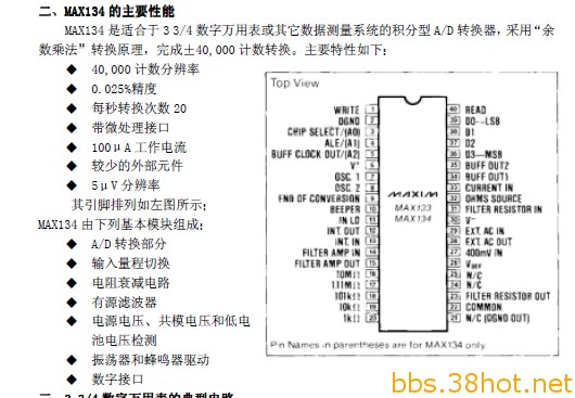

这种表,南韩产,不起眼,自动档,显示3999,测量速度20次/秒。

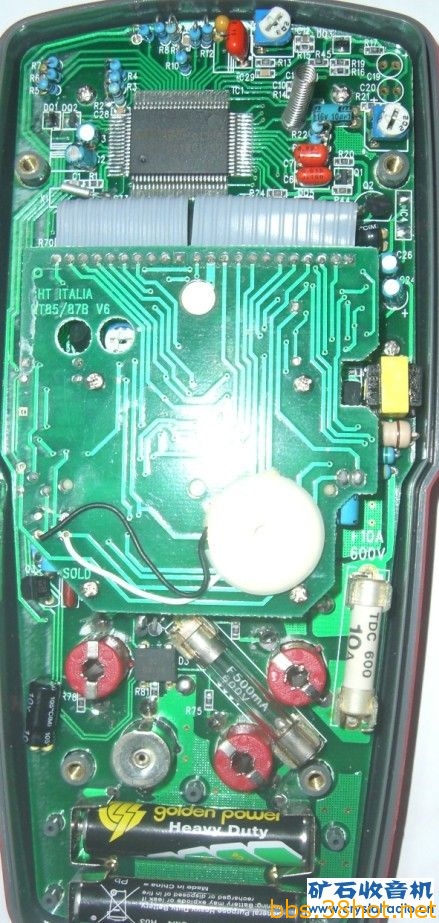

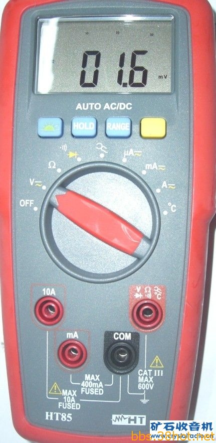

发表于 2012-3-5 20:02:17 | 显示全部楼层
这种表,自动档,国产的,三星的芯片,3伏供电,显示3999,找不到芯片数据,测量速度比MX134稍慢,测量电阻1秒内可以显示出来,总体感觉速度还是不错的。淘宝上面也有,价格太离谱,全新100元内还是可以考虑的。
