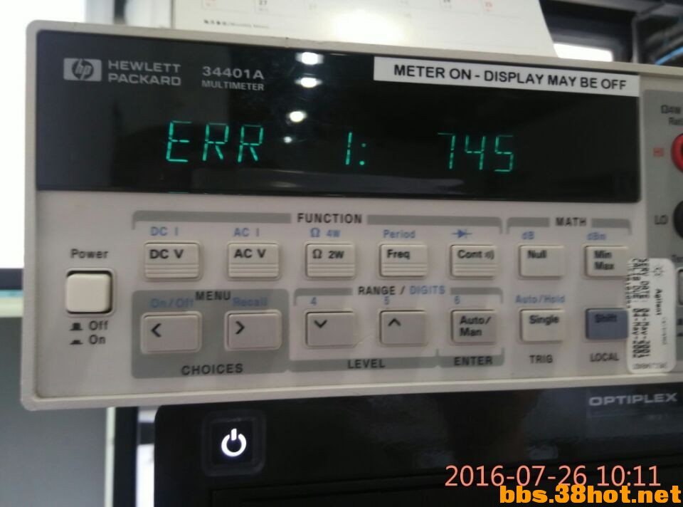

安捷伦34401A的如图显示,显示“ERROR”错误,进入子菜单的错误代码是745 ,请教高手如何解决,谢谢!
子菜单
ERROR

查看一下是否还有其它错误代码。校准过程中掉电也会出现错误745,须重新校准一次,如果重新校准一次仍出现错误745请检查U505

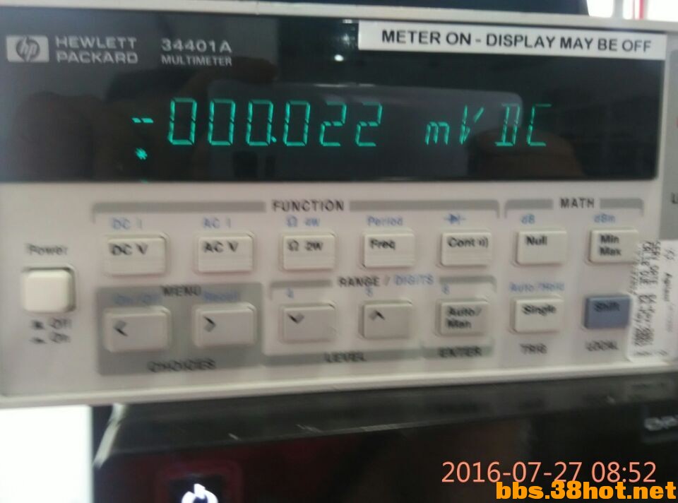

谢谢高手,按说明书重新校准了一下,OK
