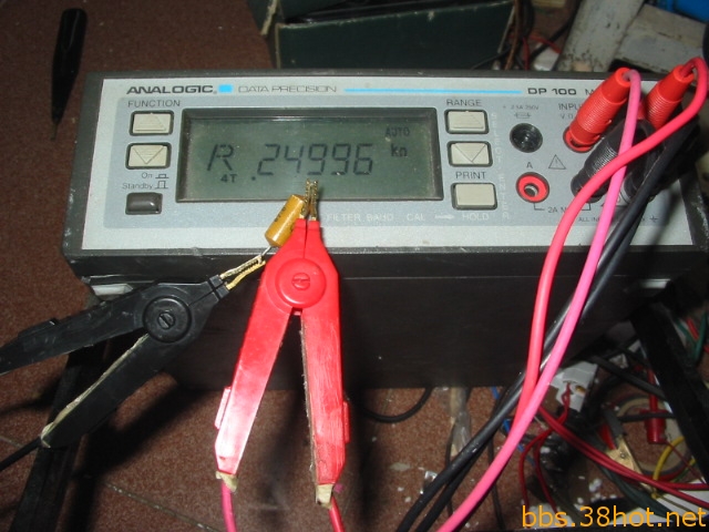

 楼主| 发表于 2012-5-17 19:42:51 | 显示全部楼层
 楼主| 发表于 2012-5-17 19:46:58 | 显示全部楼层
买了开尔文夹  作个四线测量线  测250欧  0.25/100精度电阻  指示0.24996k  应该可以吧
 楼主| 发表于 2012-5-20 11:47:24 | 显示全部楼层
测零点几欧电阻有些力不从心
发表于 2012-5-20 14:30:00 | 显示全部楼层
测零点几欧电阻要用好的表或者加大测试电流,数字显示得才稳定。
发表于 2012-5-20 16:24:18 | 显示全部楼层
测零点零零几欧姆电阻的任务交给电桥吧!
 楼主| 发表于 2012-5-21 08:23:38 | 显示全部楼层
测0.22欧电阻  有时显示0.2231   有时显示0.1998
发表于 2012-5-21 20:30:09 | 显示全部楼层
回 ljj8580 的帖子
ljj8580:测0.22欧电阻  有时显示0.2231   有时显示0.1998 (2012-05-21  08:23)
这个啊,电磁噪声、温差电动势等就会有很大的影响。还是用电桥吧,双臂的。
