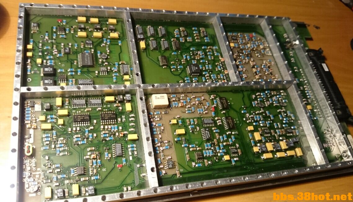

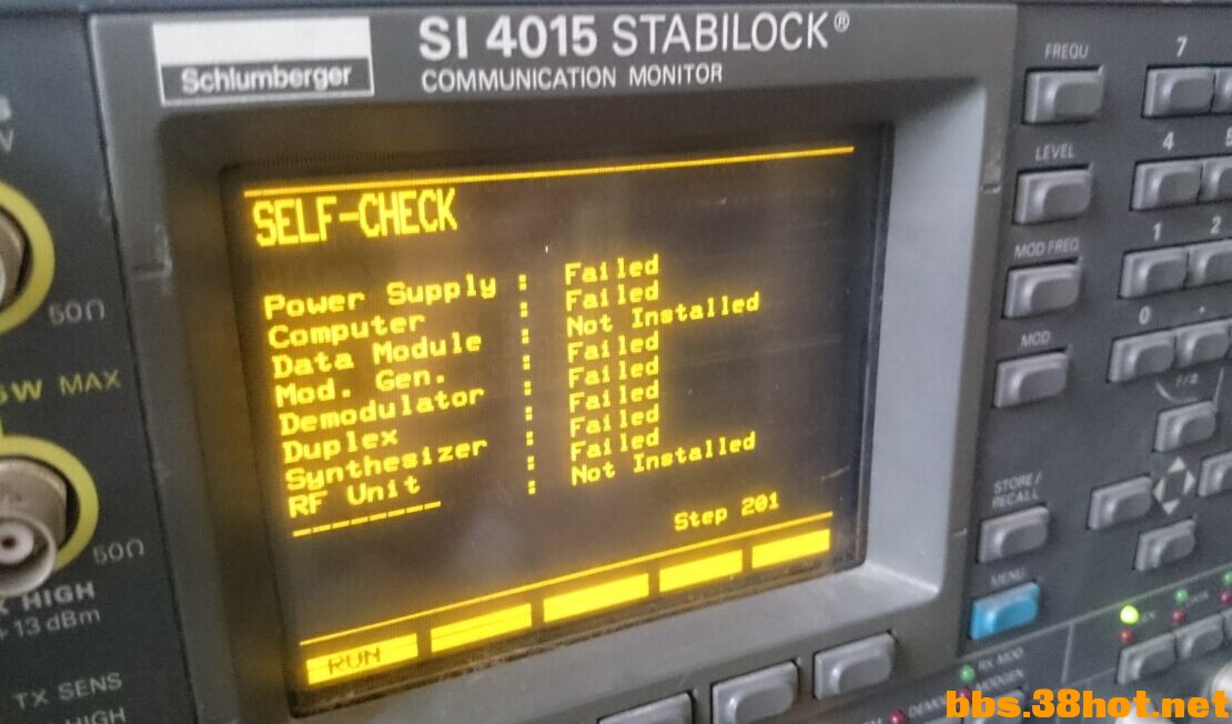

明知道这个机子修了又坏。全是病。但是喜欢他的屏幕,还是买了一个残废的。
刚买来时候的自检。还能启动。。非常顽强。。。
经过检查大量的电容漏液,大约一百多个,基本都进行更换了。RF的板子腐蚀的都不算厉害,解调/调制/主板腐蚀的严重一些。
电源模块小容量的漏液,大容量的老化

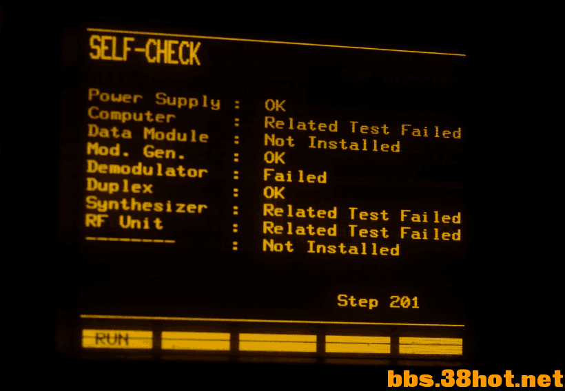

更换大量电容以后,自检状态。这个报错“相关测试错误”和直接报错误有什么区别?机子有没有调试接口可以输出更详细的自检信息?
另外目前状态下,音频解调正常,频谱能用,信号源能用(都不算太准)。
现在有几点不太明白,电源模块的好坏他是如何检测的?一开机执行自检是FAIL的,但是我测试电源输出电压已经准确了,预热一会以后就不报错了
其他项目有时候报FAIL,有时候报相关测试FAIL,这如何排查?

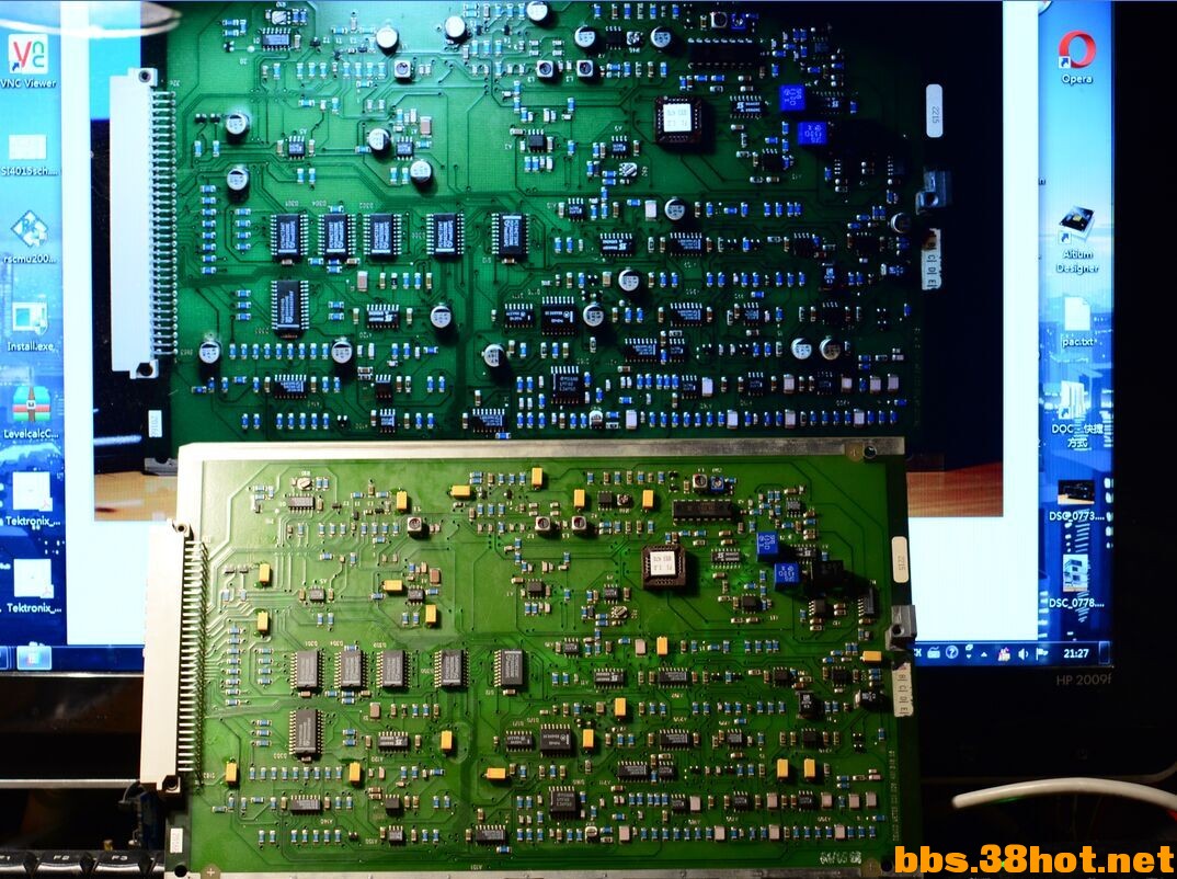

另外我从网上找的图纸都是残缺的,而且扫描的很乱,没有MOD/GEN单元部分的,哪位朋友能提供一下比较全面的图纸?

目前检查到电源的自检过程是从DEMOD板A250,HEF4051电子开关切换对应的分压电阻,送入背板AFSUM信号,再去CPU板ADC部分。+15V直接对地分压,-15V对+5V分压,另还有一组Vbat用来检测内置电池电压。现在测试4051部分OK。背板OK,CPU板状态不详。有待做一根延长排线把板子拉出来继续测试...
目前已经在国外购得了全部图纸(第一册和第二册。网上只能找到第1册)。有需要的朋友可以联系我免费发送

我那个后边维修到已经解决掉除了CPU板之外所有的错误了。并且能通过自校正。只是射频输入幅度较高的时候前置放大器失真。就懒得搞了
花屏应该是CPU板漏液导致的,启动运行了一半就跑飞了
