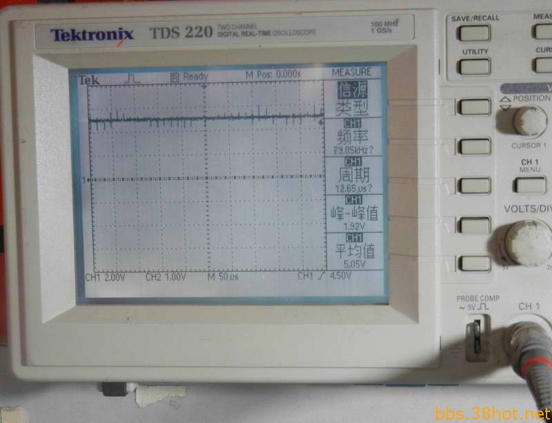

请教各位大师,TDS220示波器波形有干扰改怎么解决,是不是板子上的电容有漏电呀

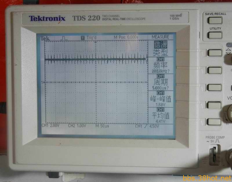

第二张是按下STOP键后显示的画面
图上的电压是临时测量的两个地方,一个是直接拍的,2是暂停后拍的

开关电源吗?要是开关电源那些是尖峰噪声,一般是开关管和整流管产生的,不过Vpp有点大,有可能是RC吸收的不好

先说一下测试的是什么波形?

就随便测量的电脑主板的电压,感觉接地这里有问题导致有干扰

开关电源测出来就这样,你测个线性电源看看

不行呀,原来测试都不是这样的,直接是一条直线的
谁能指点下,改怎么处理呀 、
当时修笔记本主板的时候,示波器的地线在板子上接着,换完元件的时候,没有仔细看,上电测试的时候,板子瞬间短路了下,板子处理好后,在接示波器测试就是这个样子了

你就不能换个东西测试看看,干嘛非测这块板子,这样可以分辨是示波器问题还是主板问题

找个电池测一下

数字的就这样@@@@@@@@@@把她升级模拟的就OK 了 鬼板已经 做出规定了 维修用模拟 搞开发用数字示波器
