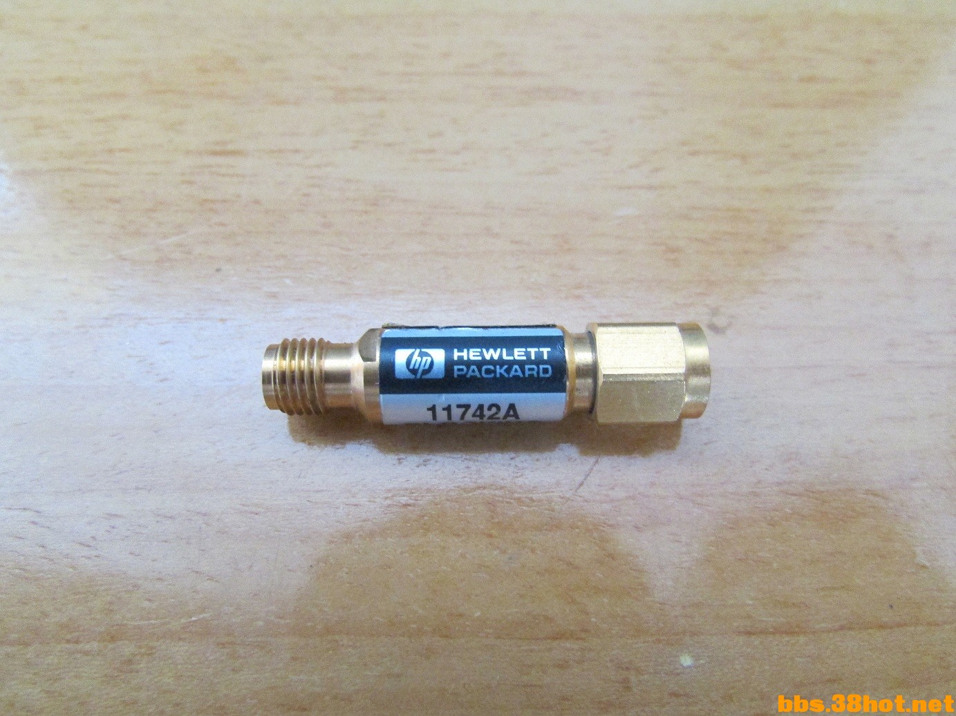

HP/Agilent内拆2.4mm公-SMA母高频精密转接器SMA母40Ghz以上用的,280元包邮链接    https://item.taobao.com/item.htm?spm=686.1000925.0.0.c7762z&id=535909569029
HP/Agilent 11742A 0.1-26.5G 隔直器 PC3.5 M/F 240元包邮  包好!
链接   https://item.taobao.com/item.htm?spm=686.1000925.0.0.c7762z&id=535909813225

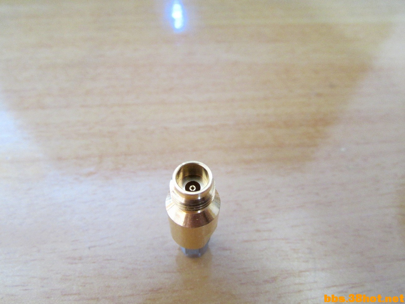

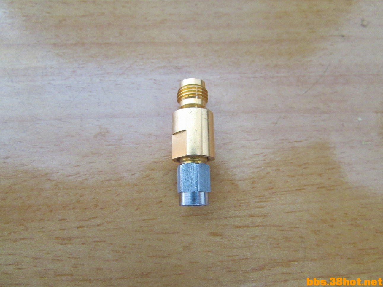

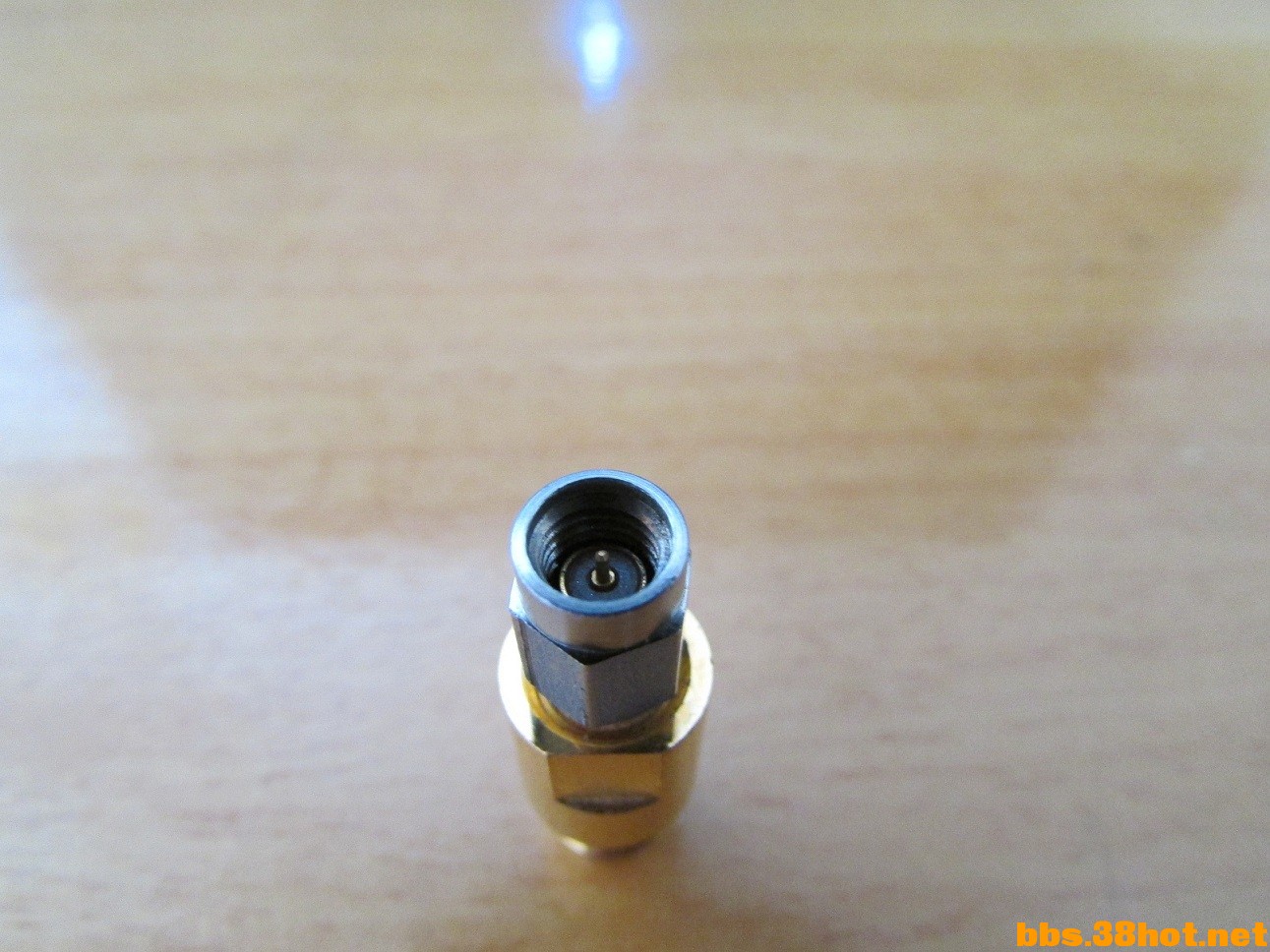

发表于 2016-7-20 09:58:37 | 显示全部楼层
第一个好象说反了吧,看图应该是2.4母转SMA公的。
 楼主| 发表于 2016-7-20 10:13:54 | 显示全部楼层
没说反,正确的。公那头比3.5mm sma小很多。母那头和sma母尺寸一样。
发表于 2016-7-20 11:40:00 | 显示全部楼层
连接器的尺寸是由外导体的内径而定的,3.5mm以下的都是空气介质。所以银色的那端(公)因为不是空气介质,不会是2.4mm。如果螺纹直径比SMA小,可能是SSMA(比较少见)。金色的那端是空气介质的,所以不会是SMA。从照片上肯定比3.5mm小,但是不是2.4mm说不准,看着更像是2.92mm。
 楼主| 发表于 2016-7-20 12:45:21 | 显示全部楼层
simmconn 发表于 2016-7-20 11:40
连接器的尺寸是由外导体的内径而定的,3.5mm以下的都是空气介质。所以银色的那端(公)因为不是空气介质, ...
学习了,谢谢您的回复!
