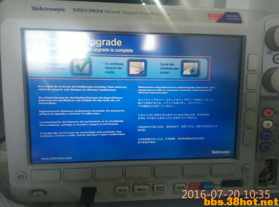

请教大侠泰克MSO3034如何固件升级,谢谢!

我在官网上下载了固件,不知道怎么升级不了?请教高手指导一下,谢谢

 楼主| 发表于 2016-7-19 15:37:02 | 显示全部楼层
固件能下载,但不知道怎么安装升级呀

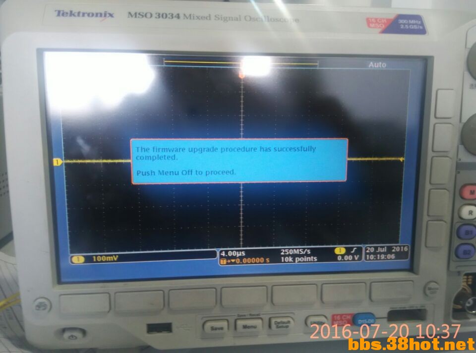

发表于 2016-7-19 18:50:33 | 显示全部楼层
固件复制到U盘解压,插入USB端口,开机后自动升级
 楼主| 发表于 2016-7-20 13:51:41 | 显示全部楼层
谢谢高手,升级成功
