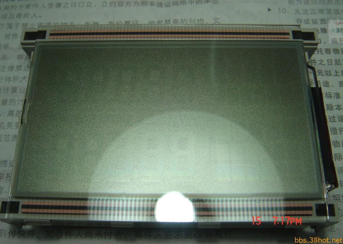

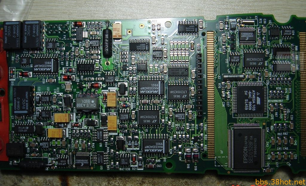

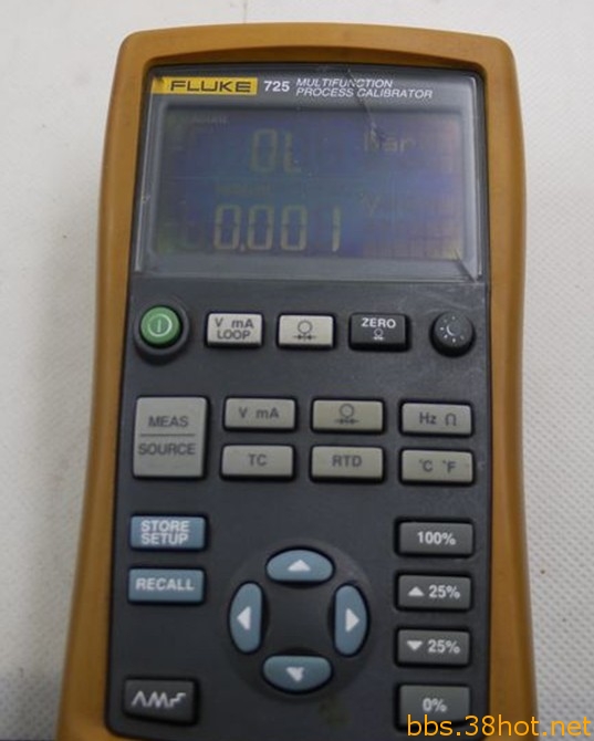

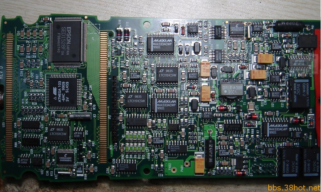

拿到一块屏幕可怜掉的725,玻璃也裂了,屏黑了,但偏着光还能看到显示。
直接上裸照,整理时才发现报废屏没拍下来。。。

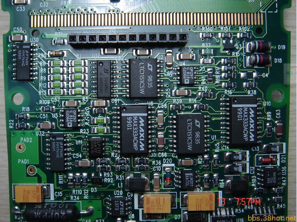

这便是那有名的50mA保险,共有4只
这是下班前,顺丰送过来的新灿灿的液晶屏

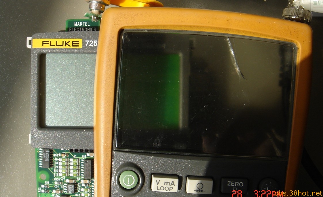

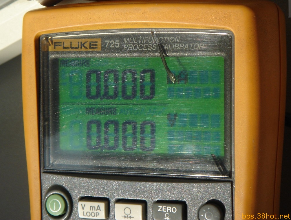

玻盖是裂的,用三氯_甲烷滴了几滴进去,但是剂量没弄对,粘合后的效果还是不理想。。。突发奇想,找来一块偏振模,发现出现了fluke 97绿屏的效果,于是把偏振膜给贴上去了。正着把膜贴在外面颜色要浅一点,更接近97的感觉,但玻盖看起来更不舒服。最后妥协把膜反着贴在里面了但是绿色深了点。这个不知是否是水平和垂直方向偏振角度不同的原因,正贴和反贴必须需转90度,否则就成了反色显示了
这是日光下的效果图

 楼主| 发表于 2012-2-29 11:31:12 | 显示全部楼层
回 砾石 的帖子
砾石:液晶屏都找到新的换了,玻璃也找一个换了吧 (2012-02-29  07:31)
了解到的情况是:玻盖和壳子,皮套是一体的,价格是液晶屏的2倍还多
况且自己拿来翻腾,芯子最重要,外表没所谓的

啊,液晶屏还有救啊,能不能给介绍下方法,我去试试。
如果能救好,就放回坛子里做点贡献,刚好把顺丰的22元运费收回来

回 天津飞达 的帖子
天津飞达:https://bbs.38hot.net/read.php?tid=16092
看了看和我这个724内部一样啊,有什么区别呢? (2012-02-29  13:14)
貌似:频率、压力测量和校准再有就是串行通讯接口(正在实践中。。。)
725还提供了一个比较人性化的功能,对比度调节。
发表于 2012-3-1 08:29:10 | 显示全部楼层
724可以看作是725的简化版,724是针对温度的而725是全功能的
