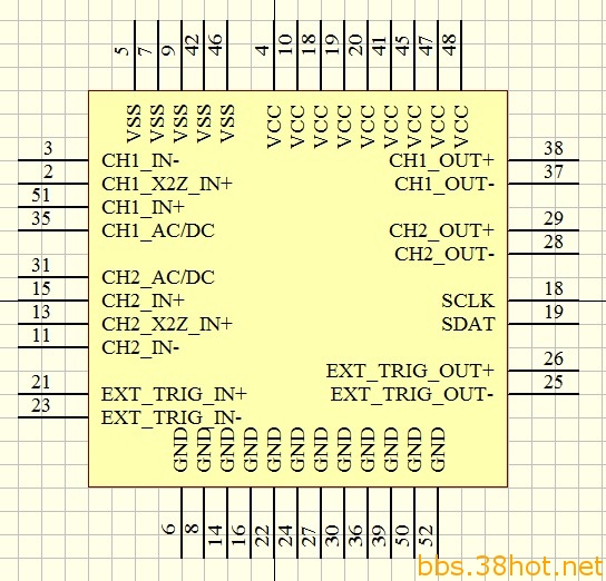

预防标题视觉疲劳,新开贴,原帖请看
https://bbs.38hot.net/read.php?tid=14614
器件库更新,ADG420

这个好像是模拟矩阵开关和vga

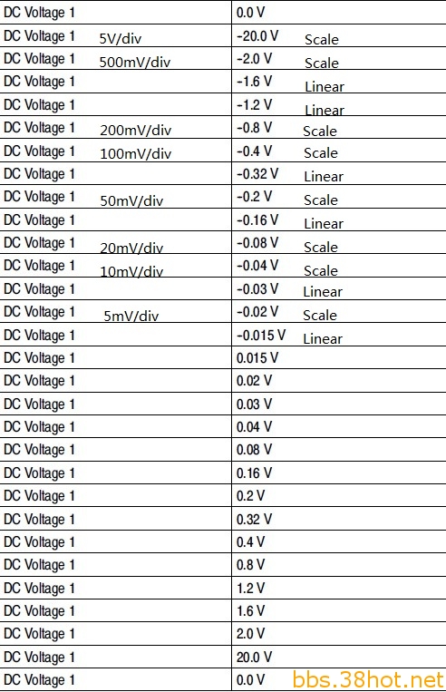

DC校准之各分度的满度与线性度:

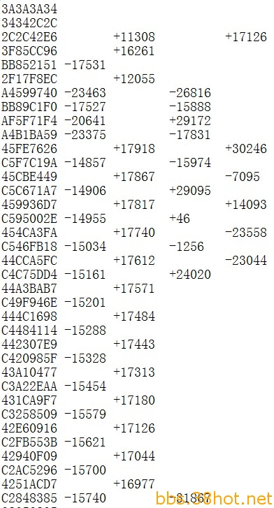

通道1之DC校准值(部分):
