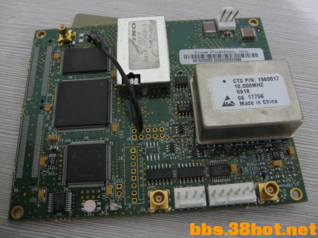

TB1BjOVJVXXXXaJXFXXXXXXXXXX_!!0-item_pic.jpg 电路板PDF ,RS232接法。。。。。等等。。。。多谢

查针脚的走向,查芯片的PDF,很快就有结果了

左上角的座应该是gps天线的,右下角的一个应是10m输出,另一个应是1pps输出。
其它的针脚,看走向,其中两根是电源,其中三根是ttl或串口信号。

多谢,试验了下, 左上角座确定是GPS。。。。右上角3针为供电;下面2个座,左边的是 1PPS输出 右边的是10M输出;
最底下 1个4针,1个6针 。。。。用万用表测试了下 ,4针的 1 3 为地。。。。6针的 1 4 为地。。。。。不知道是4针 还是6针 可以接232线
 楼主| 发表于 2016-7-20 14:23:57 | 显示全部楼层
接通 6针的232 成功,。。。终端 不停的出现 $GETVER 12.0.1 BOOT 10 fbde 7437 06162200C2000A2010040020   这个是啥意思, 不停的输出
