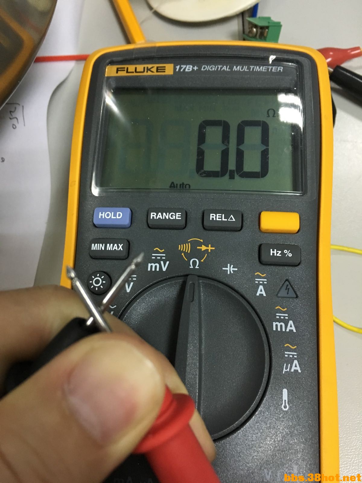

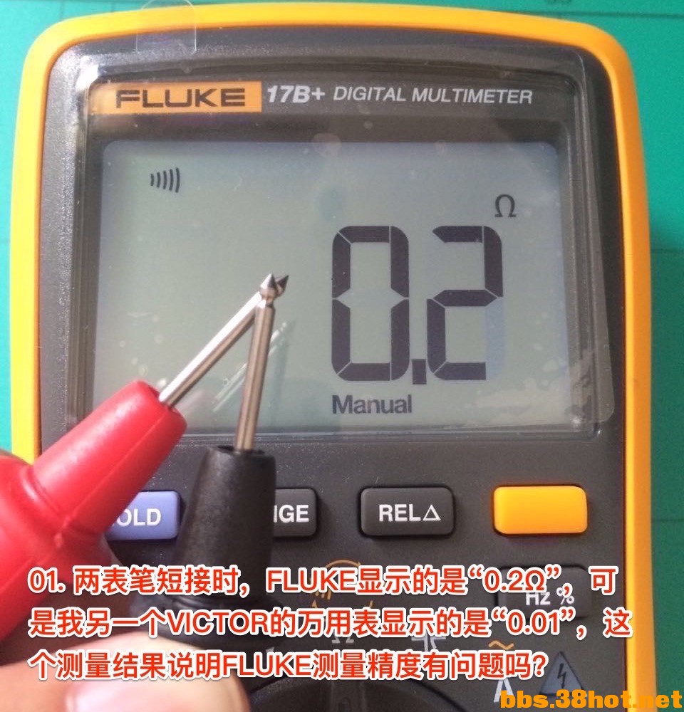

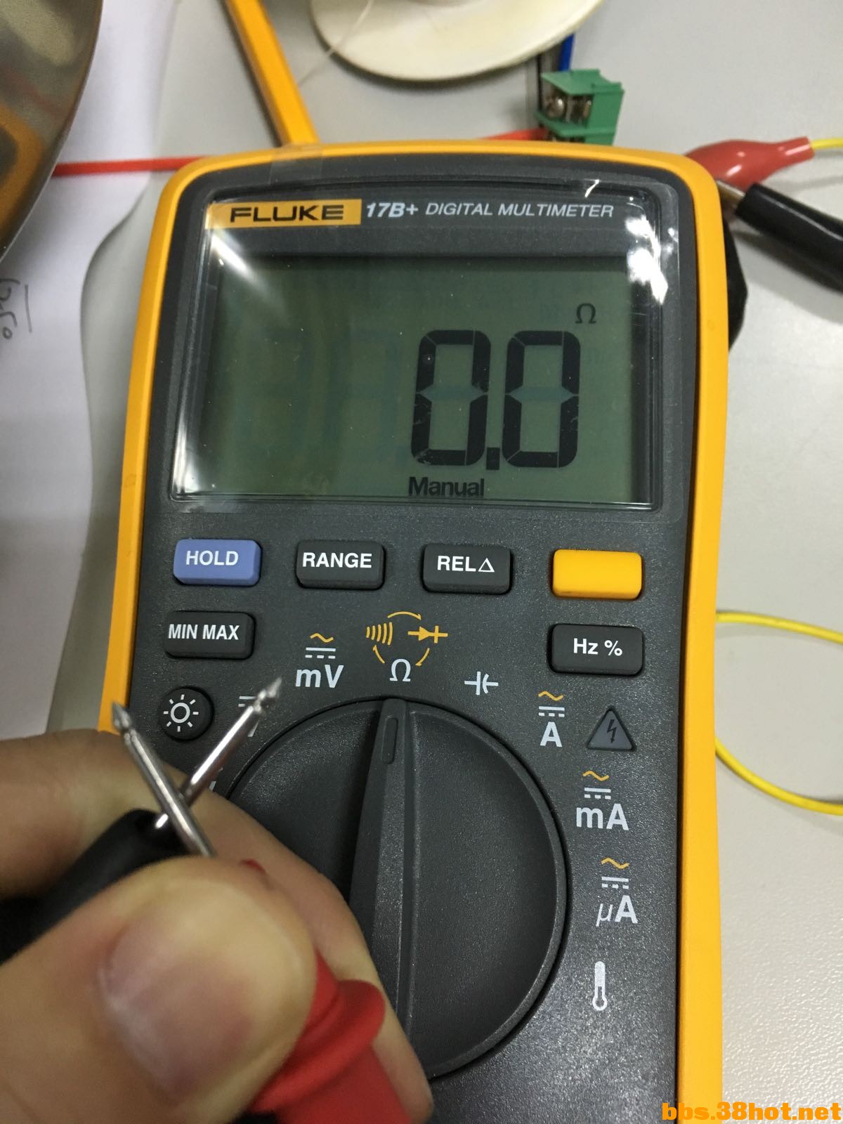

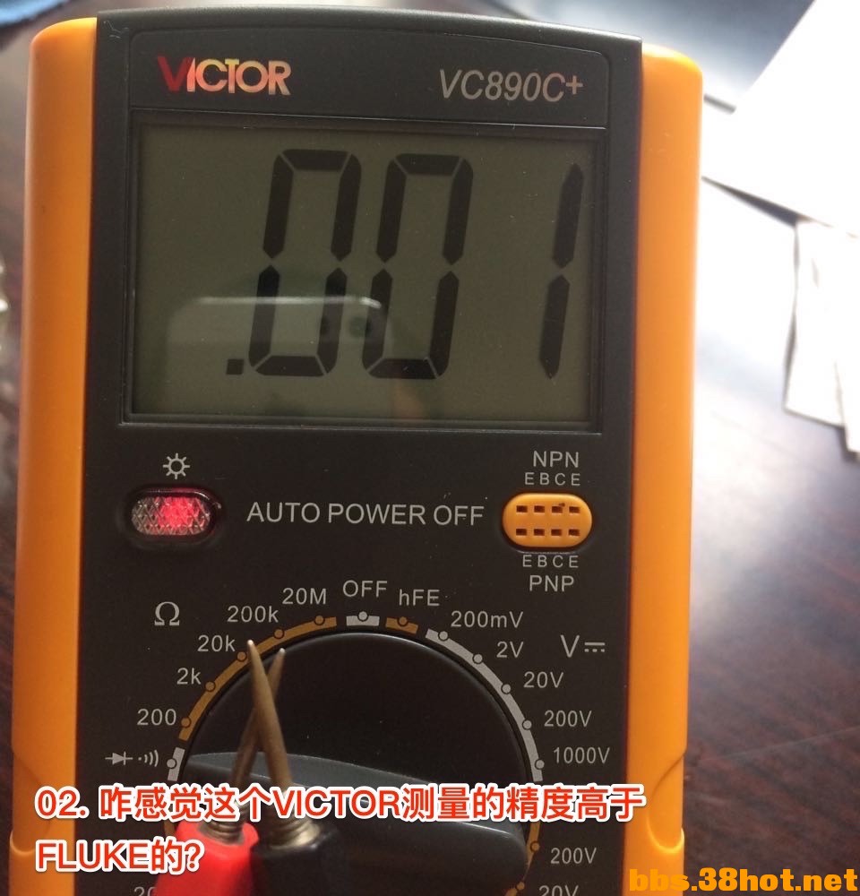

不太会用这个FLUKE万用表,一直用的VICTOR,大家帮我看看以下几个测量方法是否正确,同时是否说明这个FLUKE的万用表存在问题,谢谢。
以下是朋友同型号万用表(17B+),两表笔对接,在自动与手动模式下,电阻均为0

楼主应该搞明白压降和电阻的差别,再对比。你用胜利表测得的数据单位是V,用fluke测得的数据单位是欧姆。
发表于 2016-7-18 15:29:12 | 显示全部楼层
0.2是万用表笔线的阻值,FLUKE测三极管 场效应管应该用二极管档,低端表的二极管档每个牌子不一样,只供参考 ,高端表的二极管档是恒流源,测出来比较准确。
 楼主| 发表于 2016-7-18 16:09:13 | 显示全部楼层
谢谢指导,已经明白了,是一直习惯于VICTOR的表在调到蜂鸣档后,二极管档也同时可以用了,而FLUKE的调到蜂鸣档后还需要再手动切换,到“二极管”档,才可以测这个“压降”,谢。
