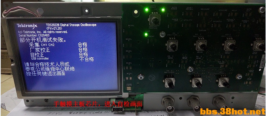

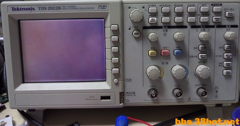

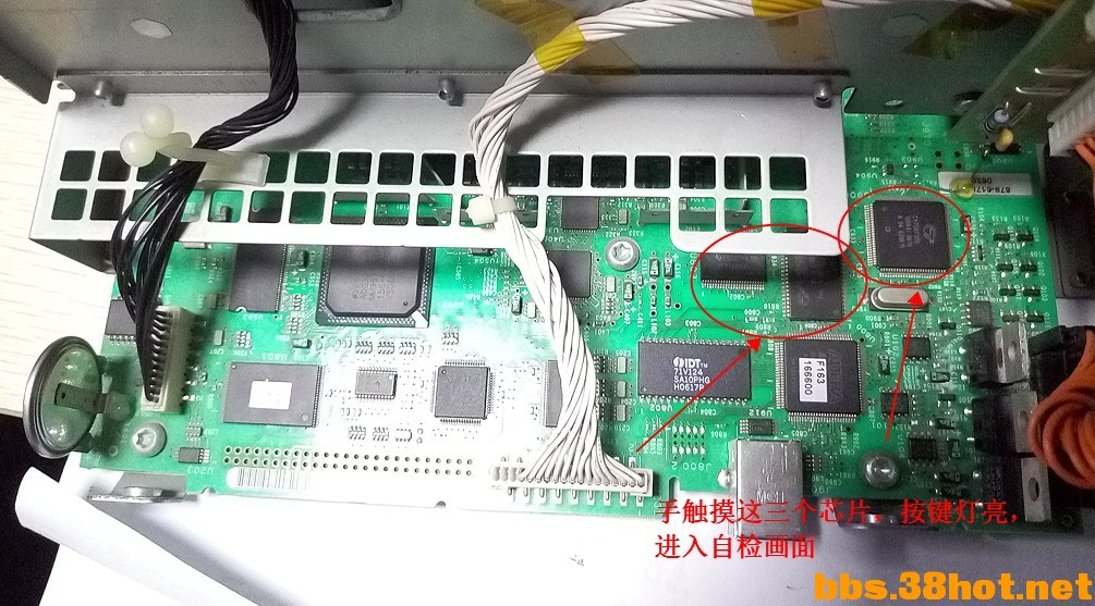

泰克TDS2022B 之前开机自检,USB controller 自检不合格,还能正常使用。突然一天 开机白屏,按键灯都不亮,不能进入自检画面。拆机测量电源时,手触碰主板,可开机。  有时开机极少数可以进入自检界面,能正常使用。但是开机时,手触摸主板几个集成芯片,可以进入自检画面。  现在只能是后盖不安装,每次开机手触摸主板集成芯片。使用很是痛苦,求高手指导如何维修。谢谢。如果更换主板成本太高。
开机白屏
开机白屏
手触摸主板集成芯片
手触摸主板集成芯片
触摸主板后进入自检画面
触摸主板后进入自检画面
发表于 2016-7-16 14:47:24 | 显示全部楼层
第一步可以查查方芯片的资料,找到复位脚,测量复位电平。第二步,用另一示波器,测量有故障时,晶振信号是否正常。都没发现异常时,在关电状态下测量方芯片和flash的各脚是否连通。
发表于 2016-7-16 18:08:35 | 显示全部楼层
先补焊 然后 检查 外围
发表于 2016-7-16 22:58:38 | 显示全部楼层
用绝缘体按不同的芯片来判断故障大概位置,缩小故障检查范围。
发表于 2016-7-16 23:56:57 38hot手机频道 | 显示全部楼层
看一下是不是晶振的问题
发表于 2016-7-17 08:11:49 | 显示全部楼层
这几天也自己开发的设备也遇到相似的问题,摸很多东西都可以启动,但有时摸貌似也不管用,经查证是晶振性能不良

 楼主| 发表于 2016-7-20 12:54:13 | 显示全部楼层
经过多次严正,手触碰660THK ACT16244 芯片表面 ,基本都可以进入自检画面。目前手上没有其他示波器,还看不了晶振是否震荡正常。  不知道问什么不能进入自检。估计是芯片启动有问题。找个晶振到时换上去试试。
发表于 2016-7-20 20:06:21 | 显示全部楼层
怀疑MM9611 BGA芯片问题吧
 楼主| 发表于 2016-7-24 09:49:03 | 显示全部楼层
lzxya 发表于 2016-7-20 20:06
怀疑MM9611 BGA芯片问题吧
MM9611  负责什么功能?进入不了自检阶段,感觉是有部分核心控制芯片没有启动成功。

发表于 2016-7-26 23:06:42 | 显示全部楼层
负责ADC/DEMUX/显示/触发等功能,还有存储功能,保存示波器的一些设置,和CPU公用存储器,这种芯片很容易损坏,你的估计是锡球脱焊了。
发表于 2016-12-28 15:52:07 | 显示全部楼层
有一台跟你一样情况,但我的摸了也没用,前一两年是经常进不了,通电半小时就有菜单出来,好久没用,今年拿出来就不行了。一直白屏,查过电源和复位,换过晶震,还是不行。楼主的搞好了吗?
发表于 2016-12-29 10:32:24 | 显示全部楼层
恭喜你们,是BGA脱焊了
