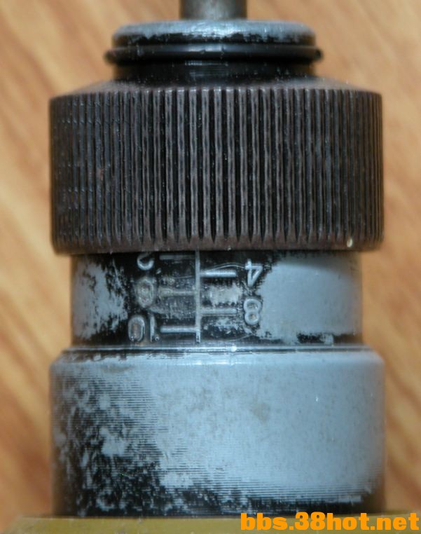

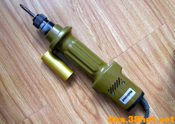

这电批到底能不能更换批头?懂行的或者用过的麻烦指点一下

批头后面黑色的圈圈的往后压,或者往前推,就可以拿出批头,除非绣了
 楼主| 发表于 2016-7-15 22:06:43 | 显示全部楼层
这一圈是调节扭力矩的,只能旋转,不能下压

常见的电批无非两个办法换头,要么前推,要么后拉,鬼子很多东西有专利,绝对不敢像国货拿来胡抄一气那么简单,如果好握速和大威很早前已经报了专利,后来的松下只能另想办法了
发表于 2016-7-15 23:01:58 | 显示全部楼层
把扭力螺帽拧到底,向前揪或者向后压前面的套筒试试看能不能拿下批头,这个披头有可能形状很怪异
发表于 2016-7-15 23:10:37 | 显示全部楼层
把图那个扭力调最大,再下压批头后面白色那个。

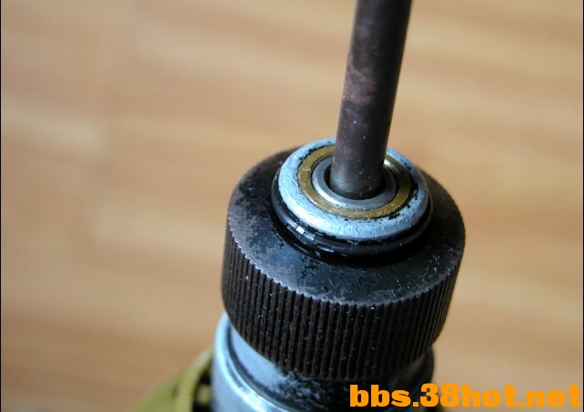

1是最内一圈,跟批头一起可以伸缩
2是一圈铜,压不动,也拉不动
3是齿轮箱外壳,压不动也拉不动
4是橡皮圈,阻挡旋钮5扭出来
5是扭力调节旋钮,只能往外或者往里旋
也就是说除了1跟批头能一起往里缩一点,其余都不行
 楼主| 发表于 2016-7-15 23:46:12 | 显示全部楼层

发表于 2016-7-16 00:32:26 | 显示全部楼层
将1圈压到底再按住1圈,看看批头能否脱钩?

1是最内一圈,跟批头一起可以伸缩
用东西顶着1,然后拉批头,试试

发表于 2016-7-16 10:52:20 | 显示全部楼层
肯定不会是一次性的,这一点可以肯定。进一步拆解,看圈3是不是锁紧套,或许是锁紧套与铜圈因变形或其他原因粘死了,动荡不得,取下橡胶圈,旋下扭力调节旋扭,进一步看内部结构再分析……,还要细看有无其他小“机关”类的装置
