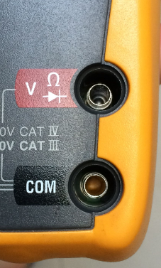

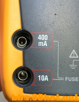

手头有个179.4个表笔孔有 一个不一样!三个都是有焊锡封住的  就是一个COM的孔没有焊锡,可以看到黄色的背壳。论坛上看到好多板子好像4个孔都有焊锡的!表就不拆了  反正没有修理过,这个不一样的表笔孔也没有 修理过的痕迹
请问自己能用电烙铁把这个空封起来吗?要是不封有影响吗?这个应该是出厂时候就这样的,福禄克售后可以处理吗?
发表于 2016-7-15 10:14:38 | 显示全部楼层
自己用烙铁封下就是了,很简单
发表于 2016-7-15 12:00:59 | 显示全部楼层
你这个无需纠结啊啊 对使用完全不影响

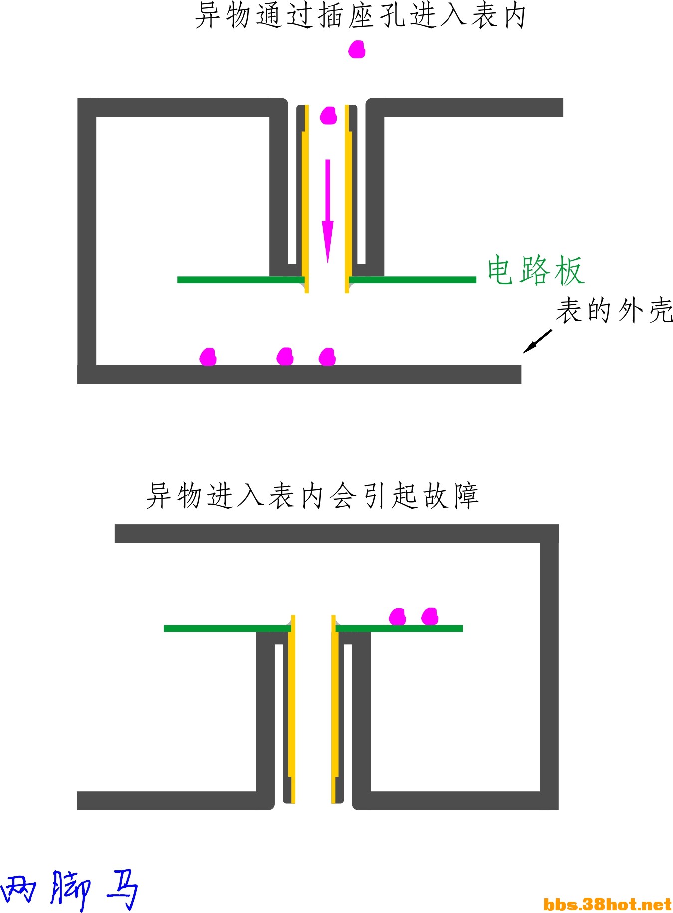

发表于 2016-8-25 14:22:31 | 显示全部楼层
如果插座铜管没有封堵,异物、金属屑就有可能进入表壳内,引起故障、甚至引发安全事故(短路、拉弧)
