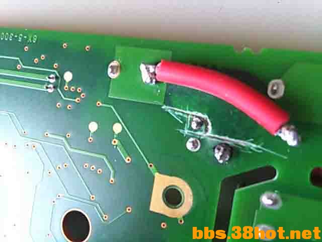

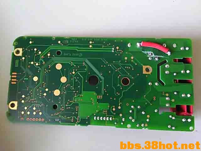

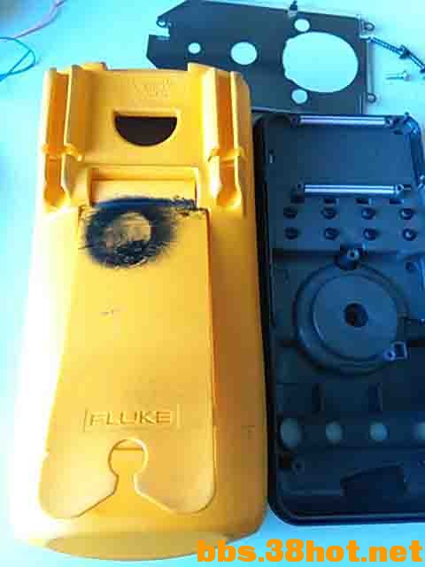

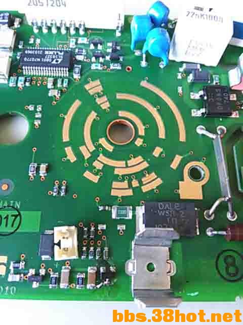

无转盘,无保险,开机leads报警,之前电流过大引起板子保险座附近电流回路烧断,在外边焊了个飞线,开机报警之前怀疑检测电路与电流回路短路,故用美工刀切了几刀,见图。
此外,检测电路有个三极管jyw飞了,换了个15b上拆的jyp,也不知道能不能通用,
边上有个电容和电阻都是拆下一端检测没有问题又焊上了。现在情况还是leads报警。
本来想把检测电路修好,现在实在找不到原因了,会修的来,保证能开机,精度无法保证,
当配件出售,588元全国包邮,淘宝加10元24小时确认返还。
