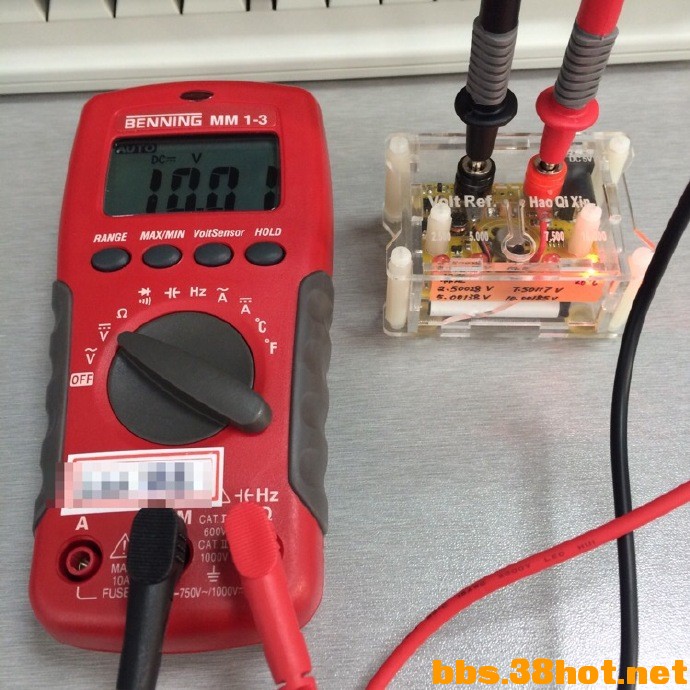

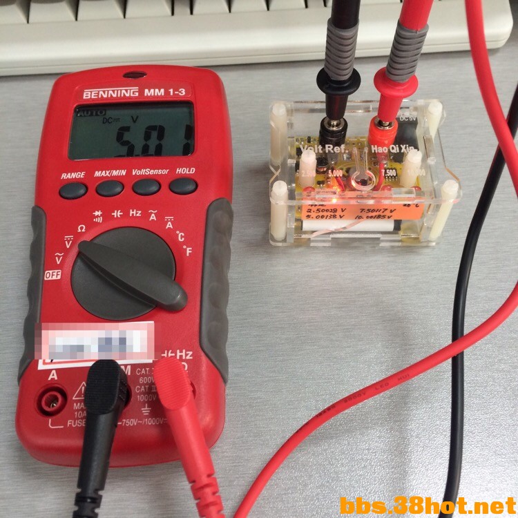

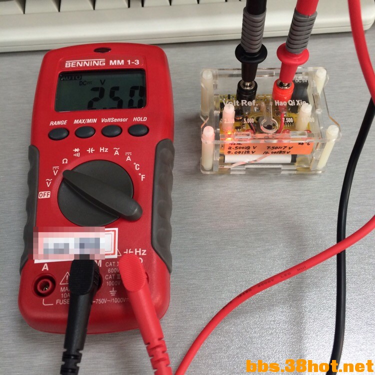

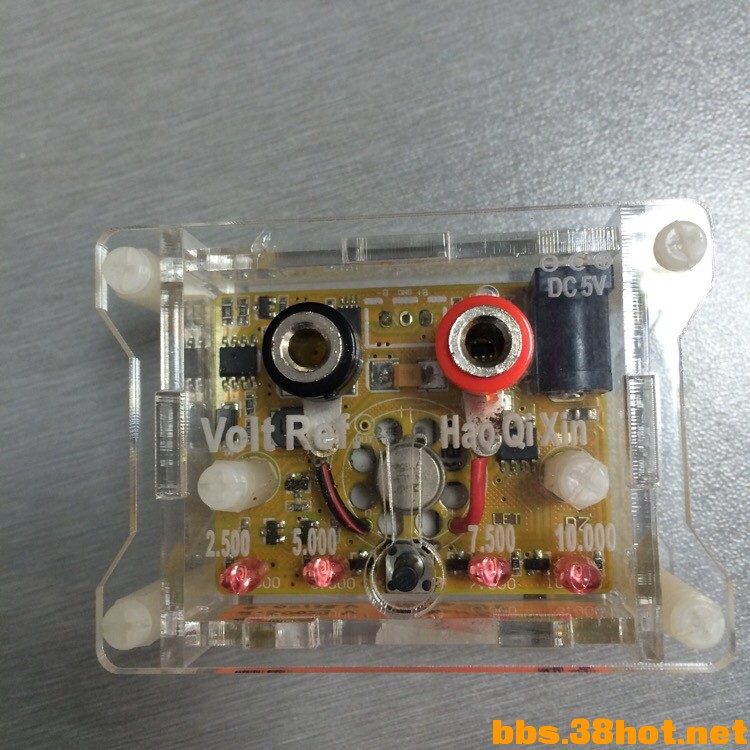

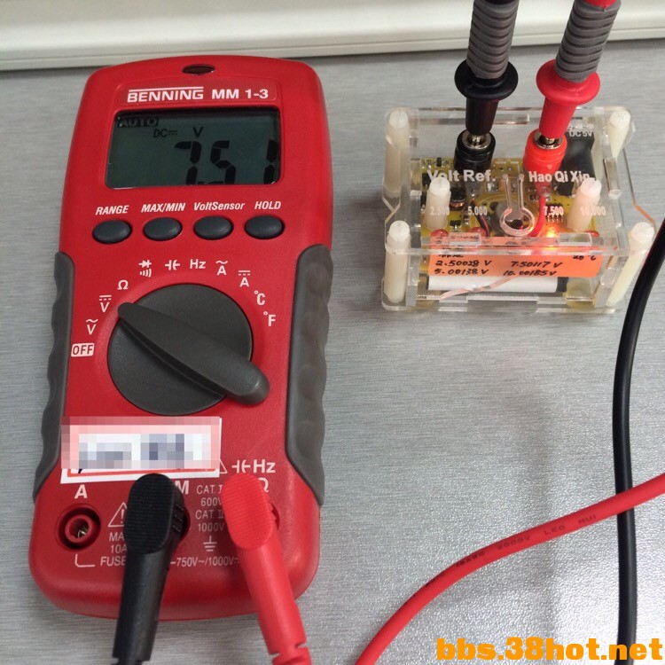

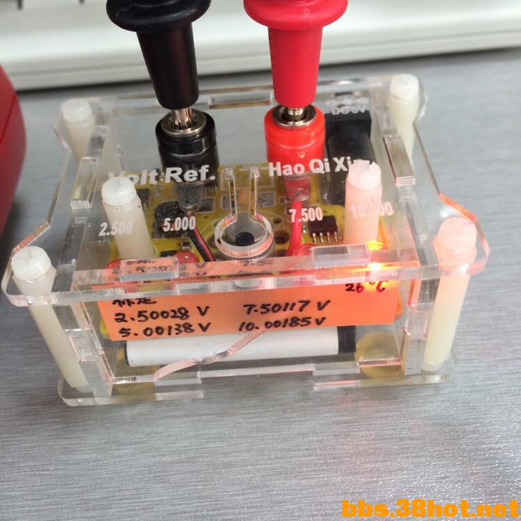

公司采购霍夫曼工具里万用表,用AD584基准,测得如图。
另,这个表笔尖是灯笼头,不适合测电器柜里的接线端子(插不进去)

 楼主| 发表于 2016-7-13 15:38:15 | 显示全部楼层
居然一模一样,霍夫曼定制的?
发表于 2016-7-14 08:44:40 | 显示全部楼层
10mV似乎精度差了点!!!

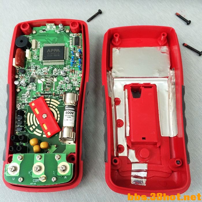

发表于 2016-7-14 12:20:25 | 显示全部楼层
拆开看看内部啊。
 楼主| 发表于 2016-7-14 12:25:37 | 显示全部楼层
hybridman 发表于 2016-7-14 12:20
拆开看看内部啊。
呵呵,忘了。
