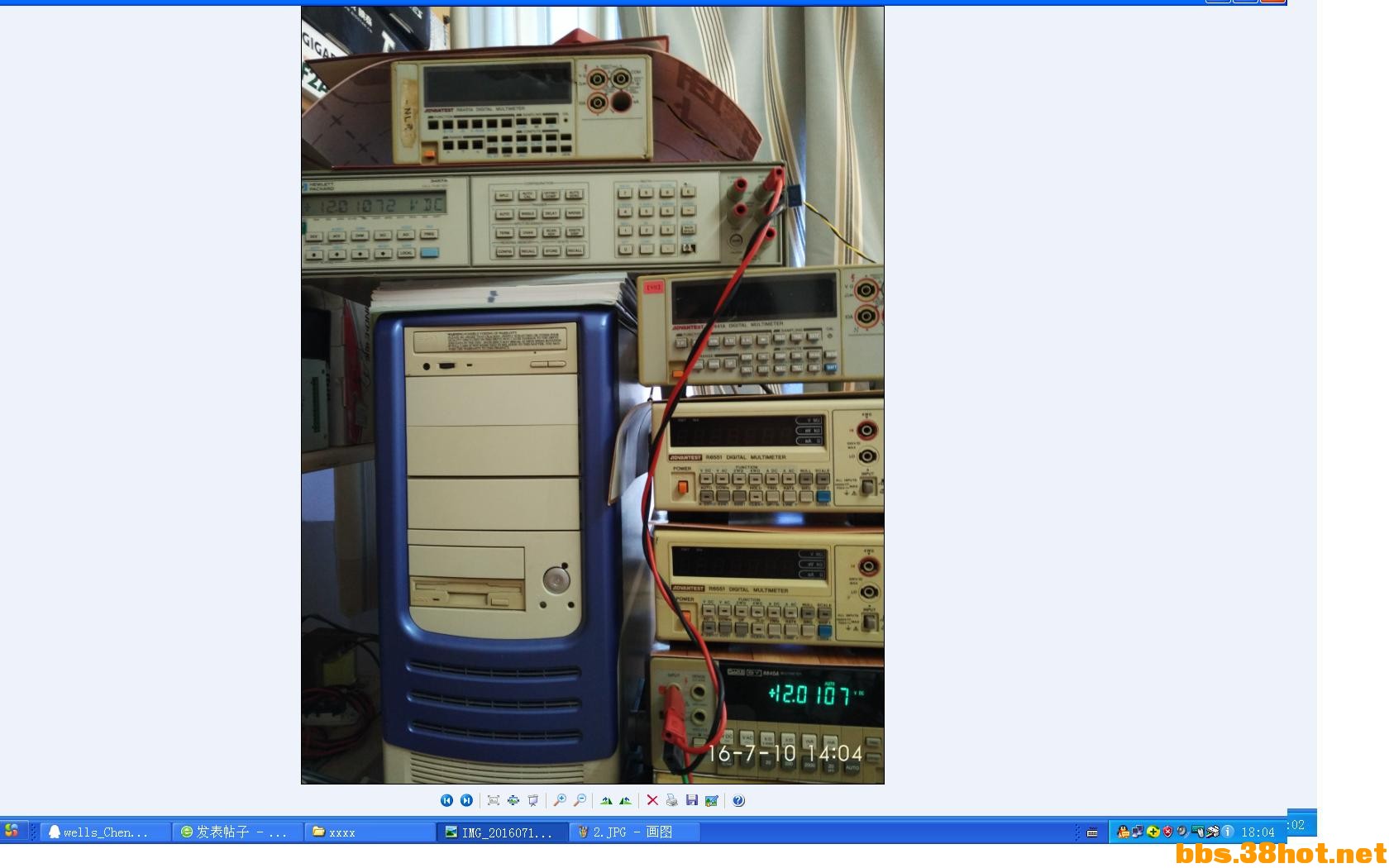

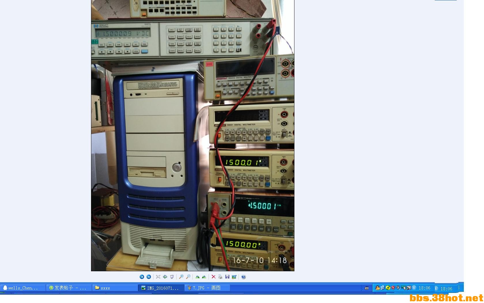

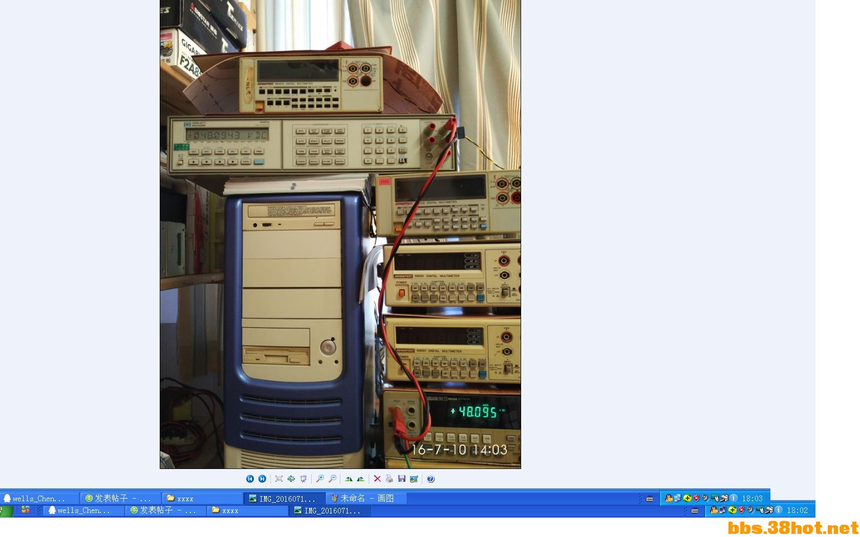

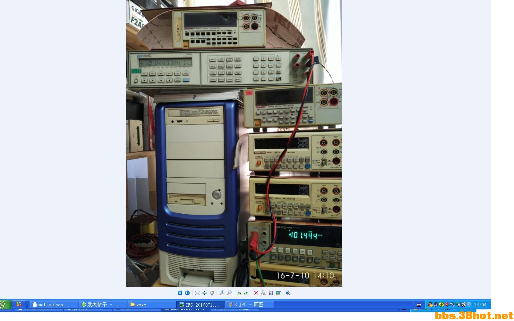

       手上有8840A 一台,与 HP3457A 及 HP34401A 比对,误差略大,但不超差,只是看之不爽!
       早已想校准它,苦于没源。
       今天决定尝试土办法,具体如下:
        1.采用R6451A 的内部2.0000V 基准,进行分压,随便(6.2k+100//10k电位器)+10k电位器,从后面的 10k上取电压

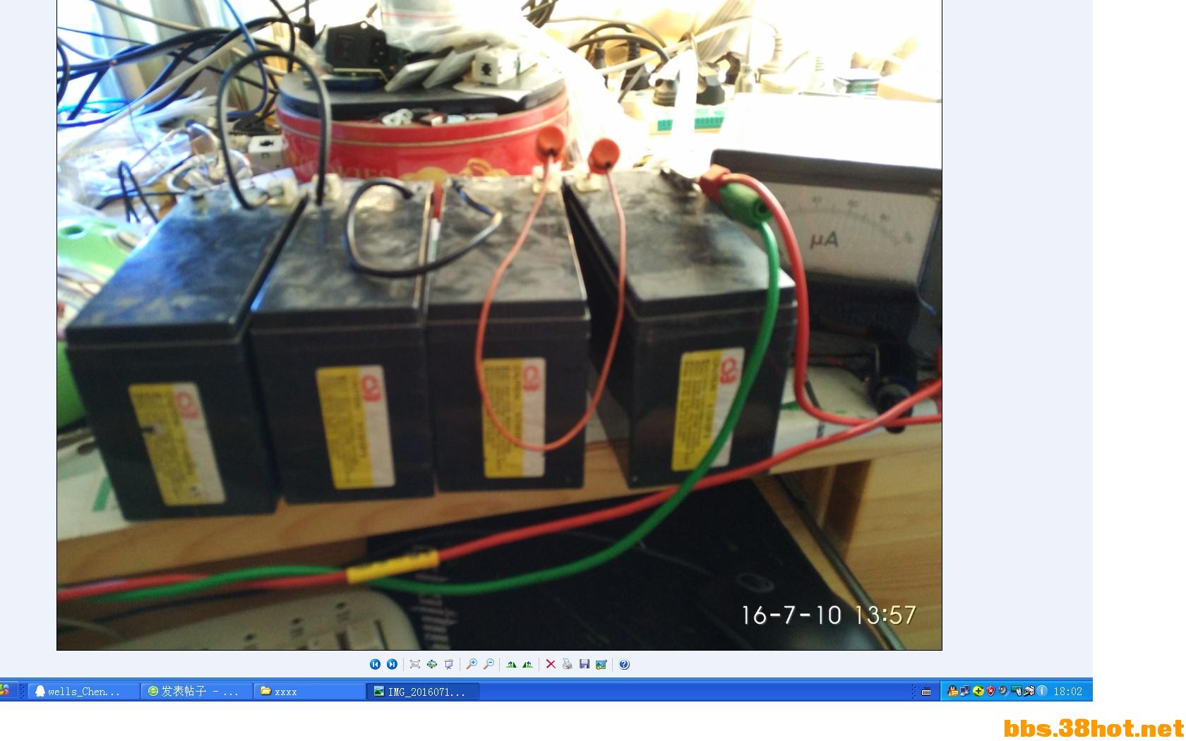

        2,采用 4个 12V/7Ah 电池,另加1个手机电池串联提供较高电压
        3,开机预热1小时以上
        4,小十字螺丝刀顶下 CAL 钮
        5,依提示 校准 A/D  ,分别调节2个 10k 电位器,以HP3457A 读数为基准
        6, 完成A/D 校准后 按 vDC,每档先校准0,即是短路输入端,再校高端,按 VAR IN (OFFSET),把 8840 的 数值调到 和 3457 一致,再按 STORE(EX                   TRIG) ,
        7,换档,重复6,至所有电压档
        结果:经过以上校准,所有电压档 与 3457比对,误差 小于 2个字,线性度优良,正负对调,读数变化最大只有1个字。
                  高兴中........

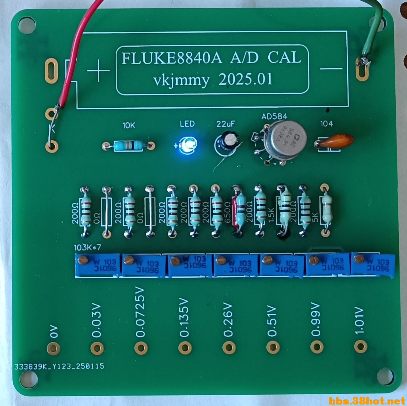

我搞的A/校准源:
请问您的校准值精确到小数点后几位?我的AD校准板可以调到小数点后5位一字不差,当然是相对值,短稳值,用福禄克8840a调整,供校准短暂使用。手册只给出了校准值,没有注明精度要求。
