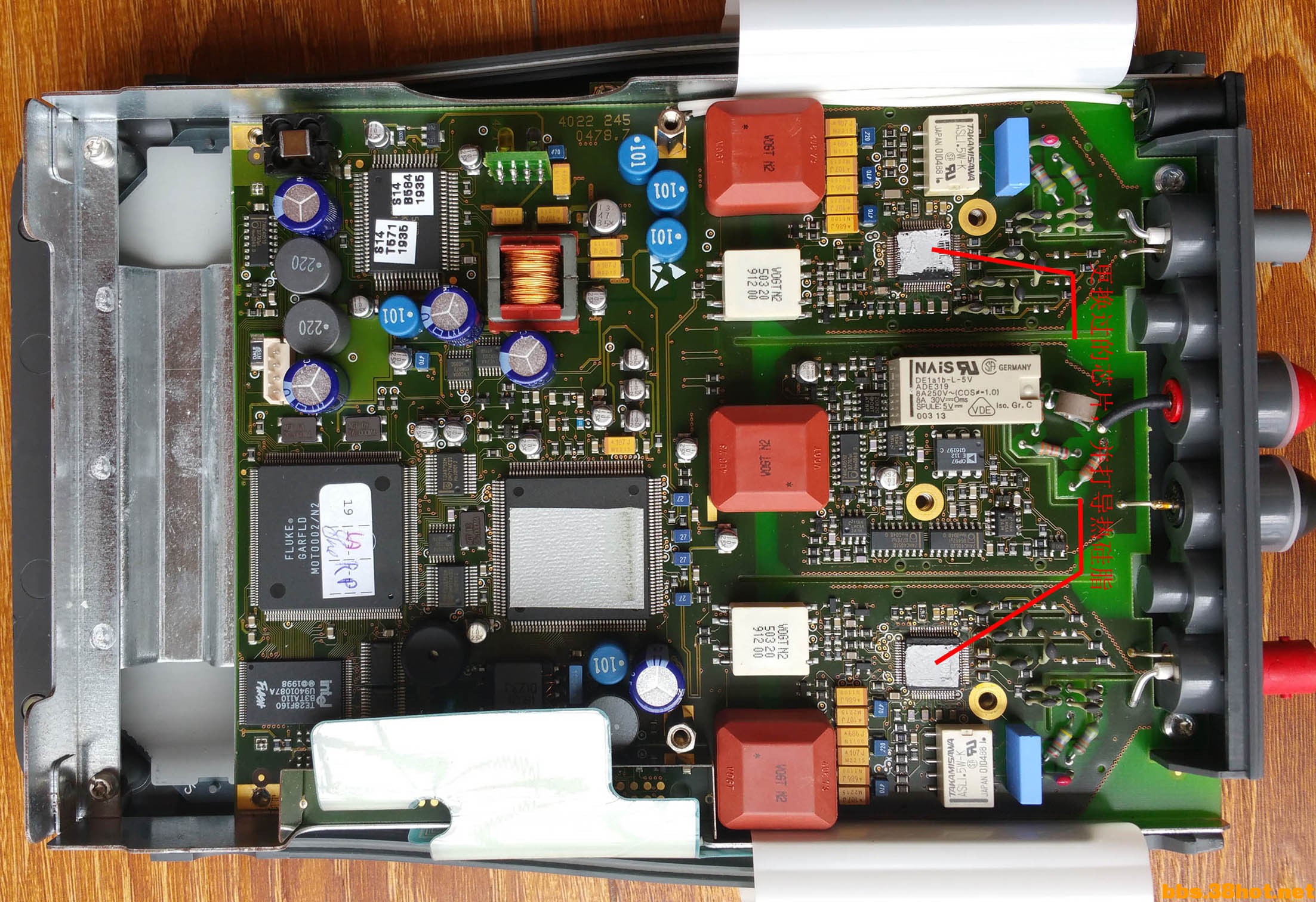

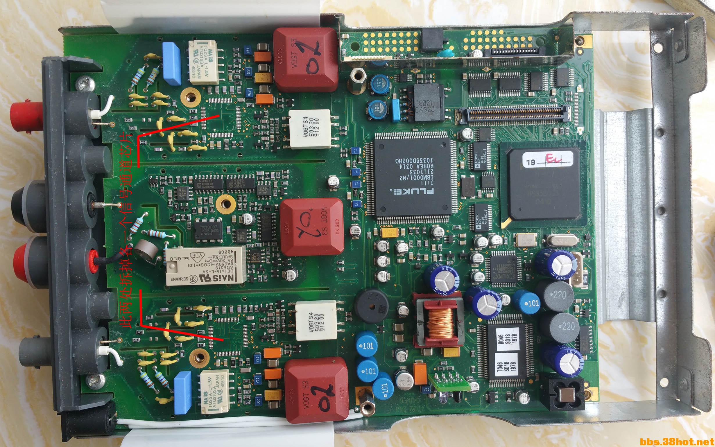

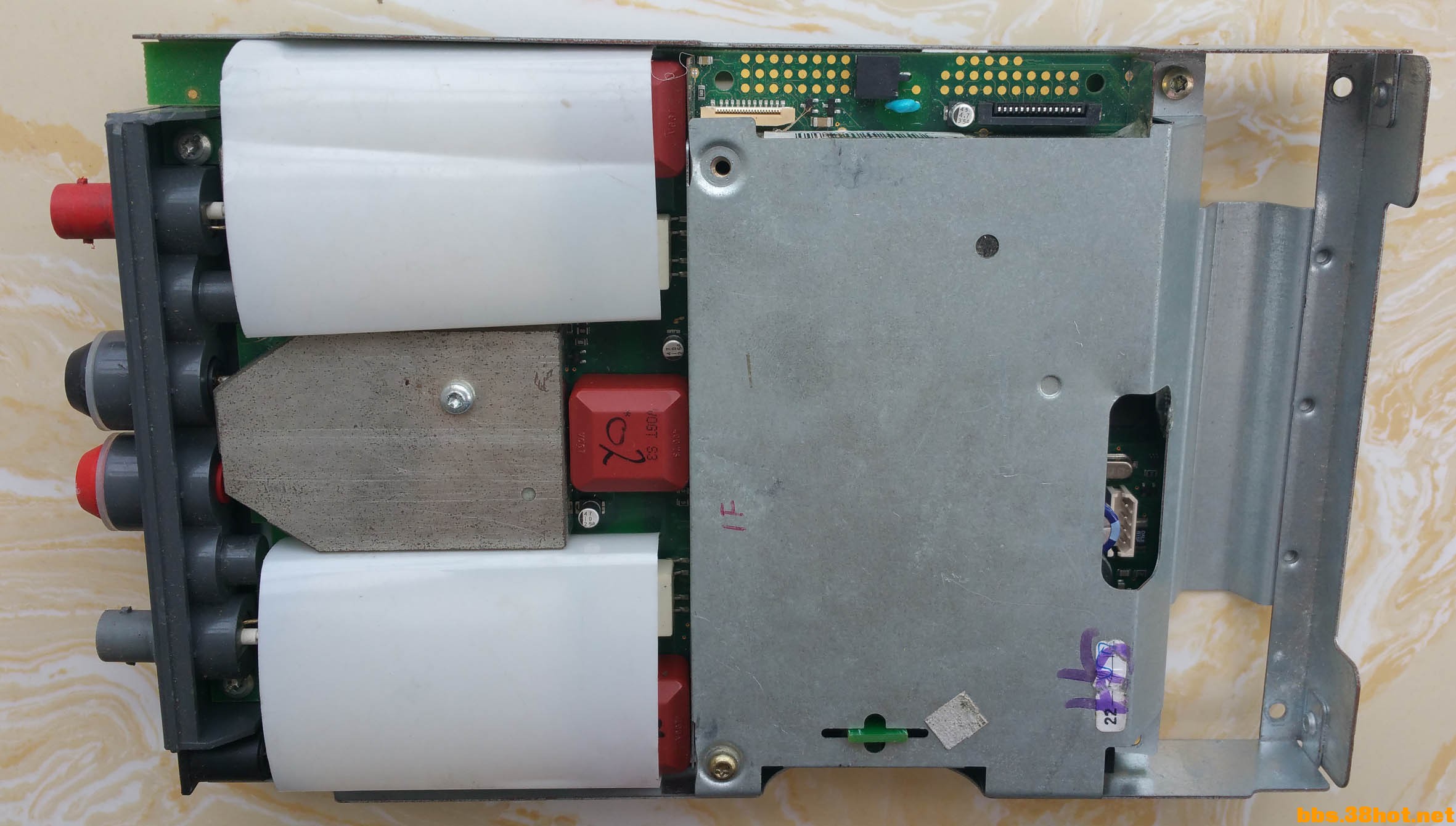

         199买回后,万用表部分没有任何问题,精度也很好,但是示波器两通道故障。当时在群内老烧那里买了一块福禄克199C的主板,拆了信号通道的两个芯片换上,B通道测试波形正常,A通道是一根直线,还是没有信号反应。

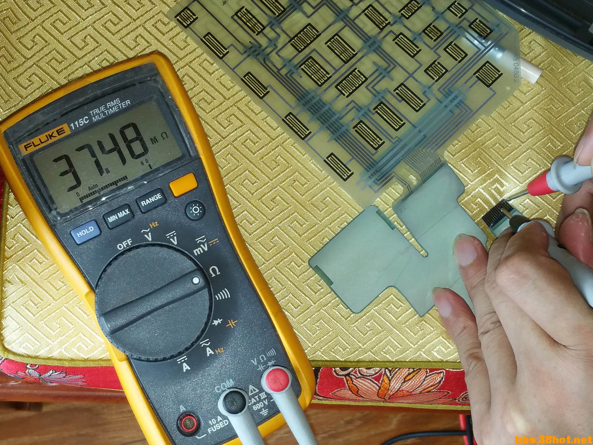

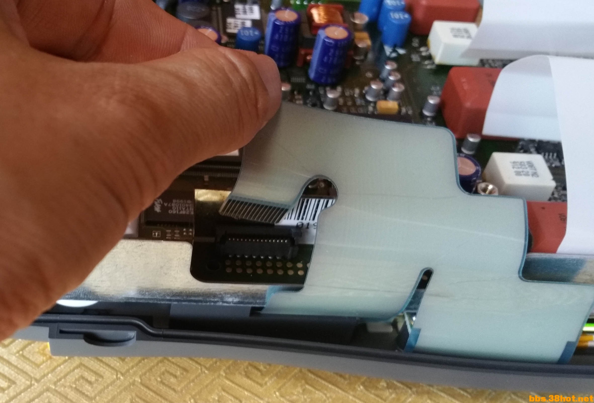

        因本人不是专业玩家,职业也与电子毫不搭边,纯属个人爱好,199当时弄好了B通道后一直丢整理箱里没有把玩了,前两天弄了一个蓄电池内阻测试仪,突然想翻出示波器来测测内阻仪交流的输出波形,突然发现199不能开机了,很是郁闷,翻群里老帖子,并测量按键膜,基本上可以怀疑是199的通病:键盘膜漏电造成不开机。

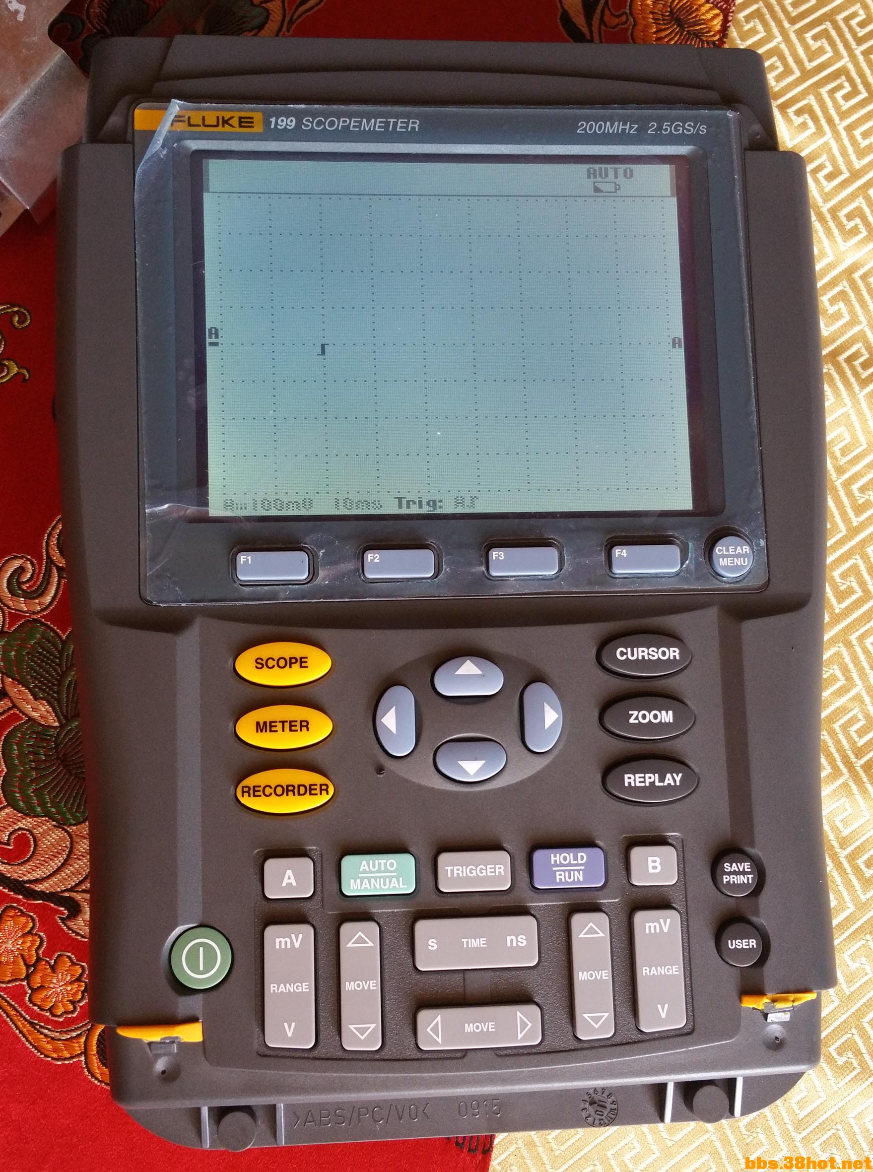

       现在199机器故障现象:不能开机,但是把键盘膜连接主板的排线拔出来一下,机器自动开机,屏幕有显示如下图,按键盘按键无反应。再插上排线,屏幕自动关闭无显示。不开机应该换键盘膜可以解决,原来的A通道一根直线输入无反应估计更换信号通道芯片可以解决(本人没有专业工具,用白光980焊接的,不排除A通道的焊接问题,当然也可能是我原来更换的199C芯片本身就是坏的,只是怀疑,不能保证)。

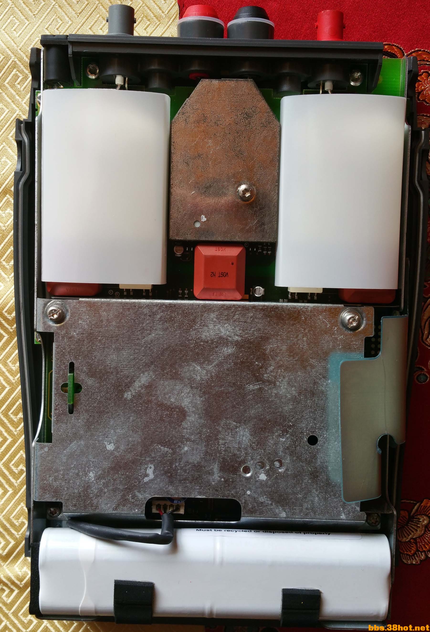

拔出键盘膜连接主板的排线的时候,然后机器会“滴“一声响,自动开机,
屏幕显示如下,但是插上排线,屏幕又自动关闭了:
键盘膜排线间电阻测试,这个肯定不是手带入的电阻,绝大部分排线间电阻都是无穷大的。

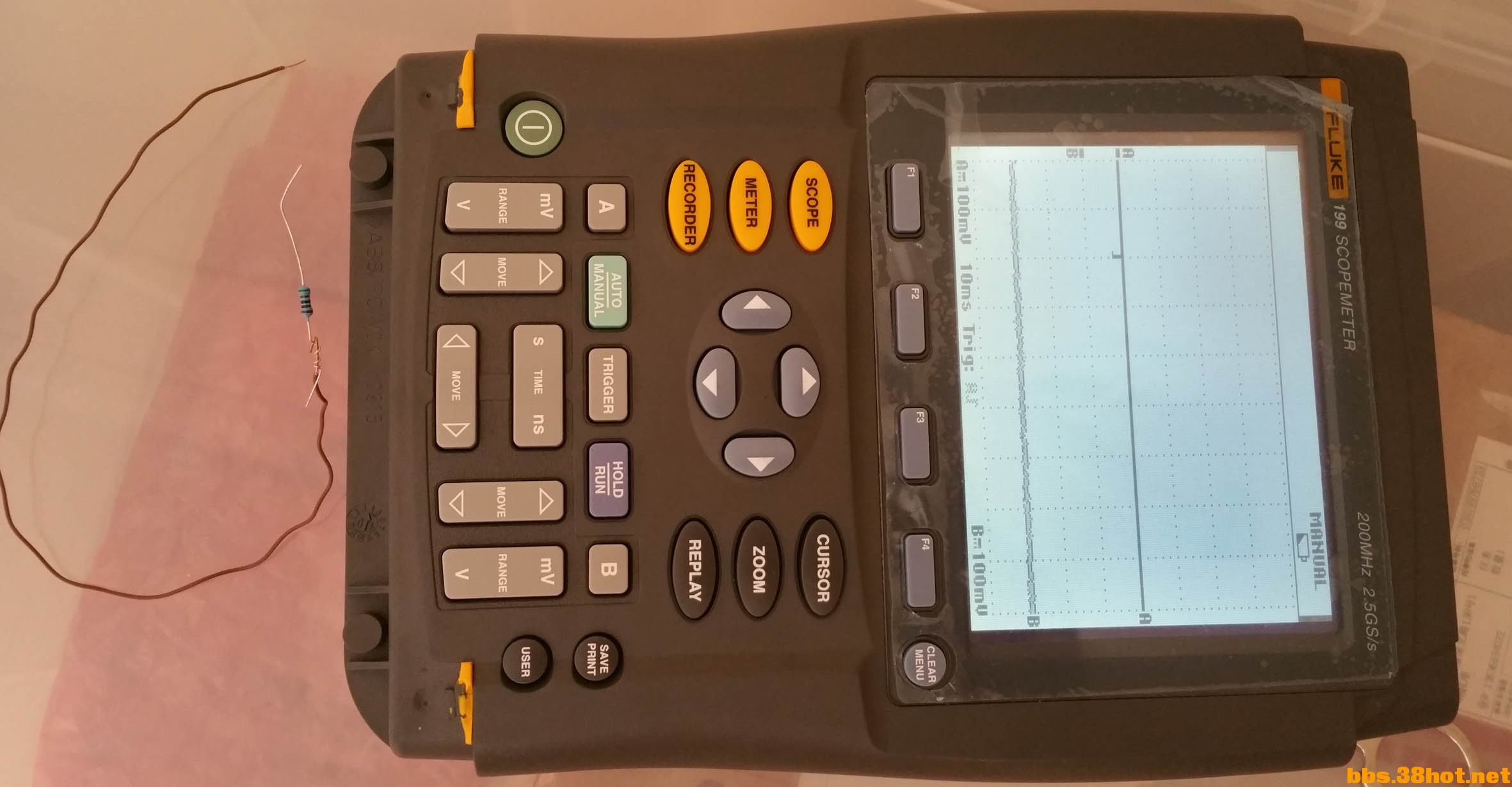

 楼主| 发表于 2016-7-11 12:19:13 38hot手机频道 | 显示全部楼层
最新消息,刚刚下班回家,在主板插键盘膜排线的插口找到开机的按键线头,接300电阻短路一下,机器正常正开机了,短路一下AuTo/MANuAl键,A通道基线显示,晚点上图,先吃饭,哈哈
 楼主| 发表于 2016-7-11 12:36:04 | 显示全部楼层
主板插键盘膜的排线口位置短路一下AUTO线头,显示如下图:

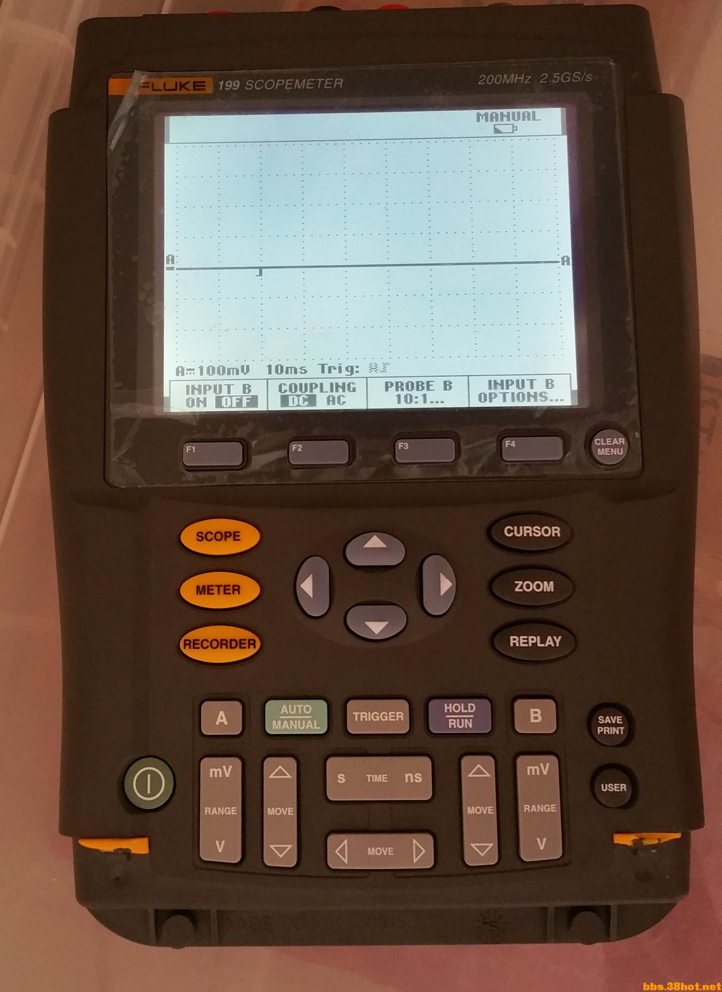

 楼主| 发表于 2016-7-11 12:53:30 | 显示全部楼层
最新消息,用小导线短路一下F1开启B通道,B通道基线也显示了,看清楚,这个不是一根直线哦,
