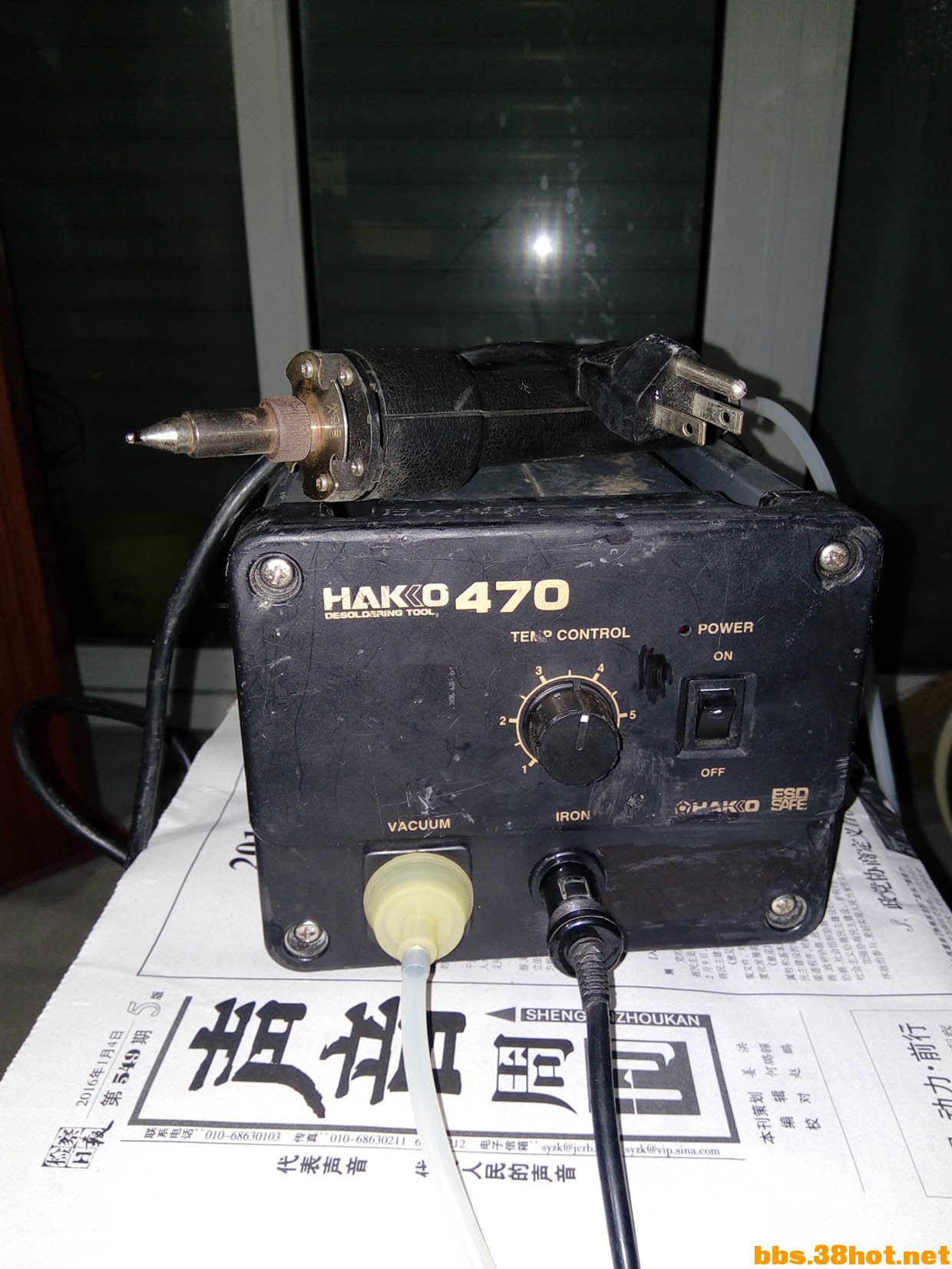

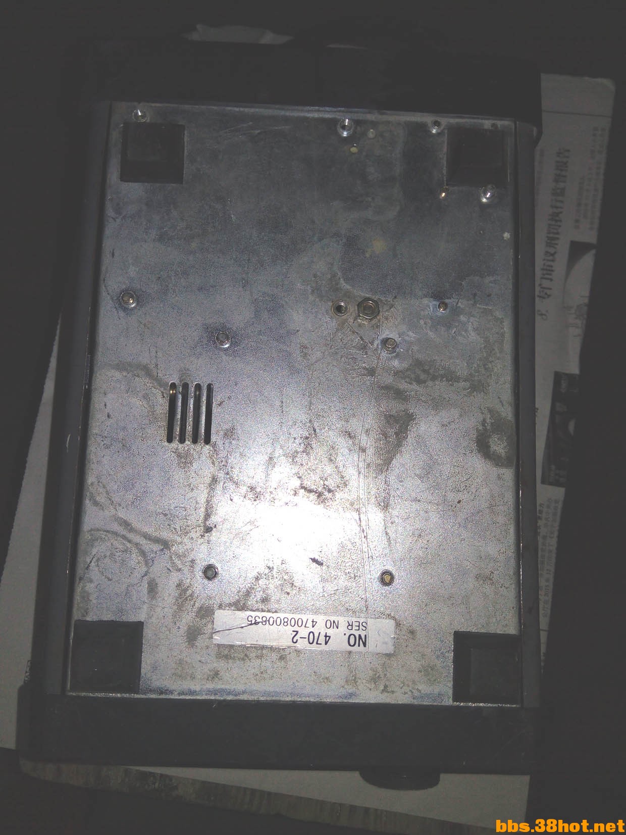

自用一套白光470改+白光闭环温控807枪的吸锡枪   750元不包邮,重量7公斤.
说明:

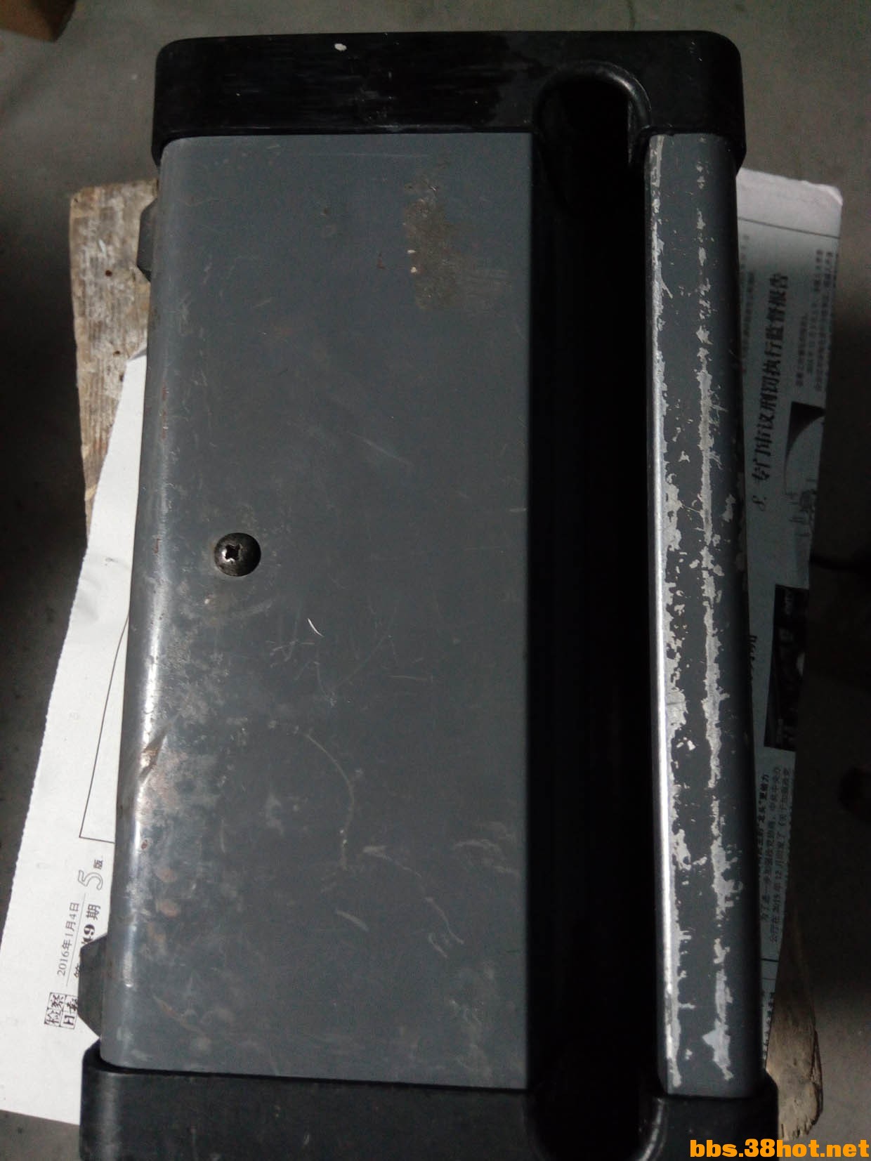

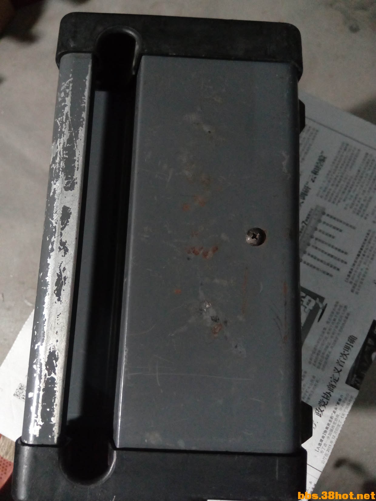

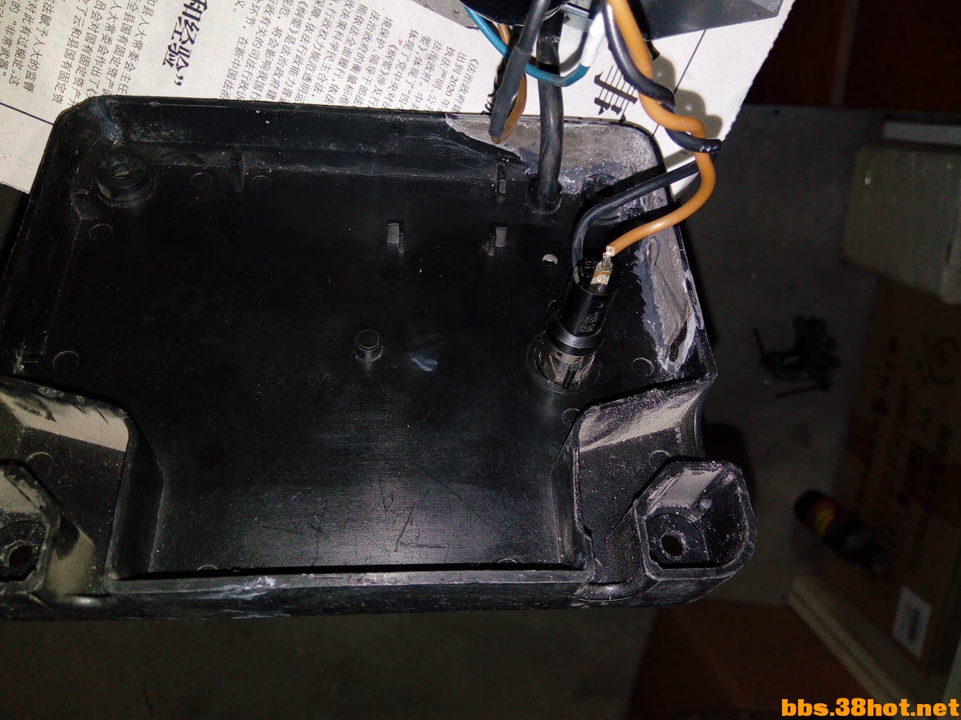

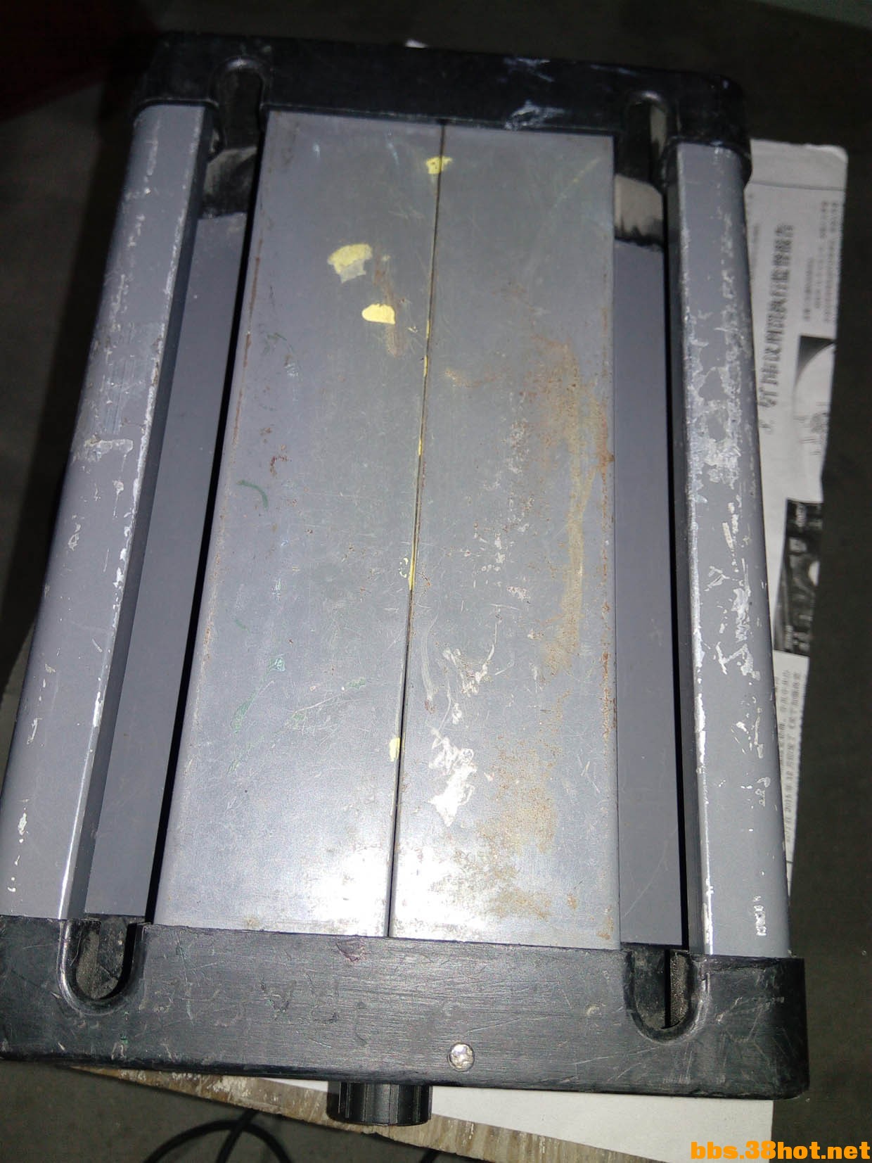

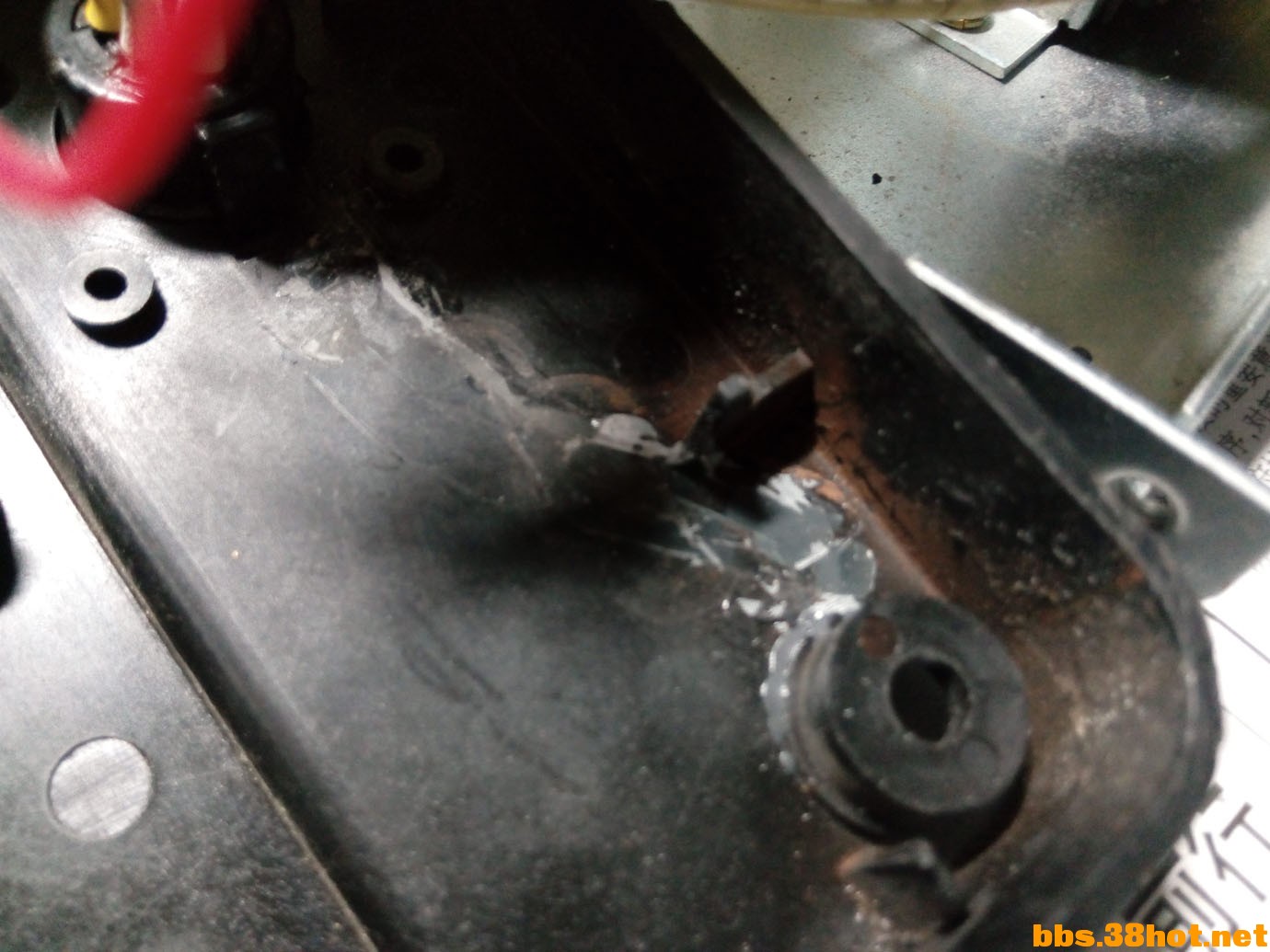

1.外观,面板有裂纹(见图片特写),后面板边缺肉,已修补(见图片特写),铁皮有少许修整,其他见图片.

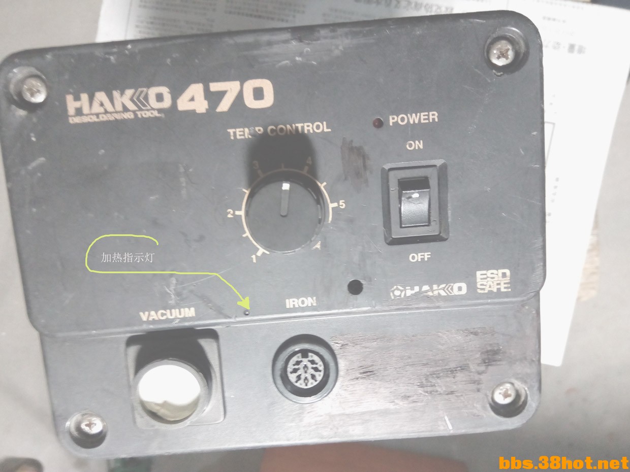

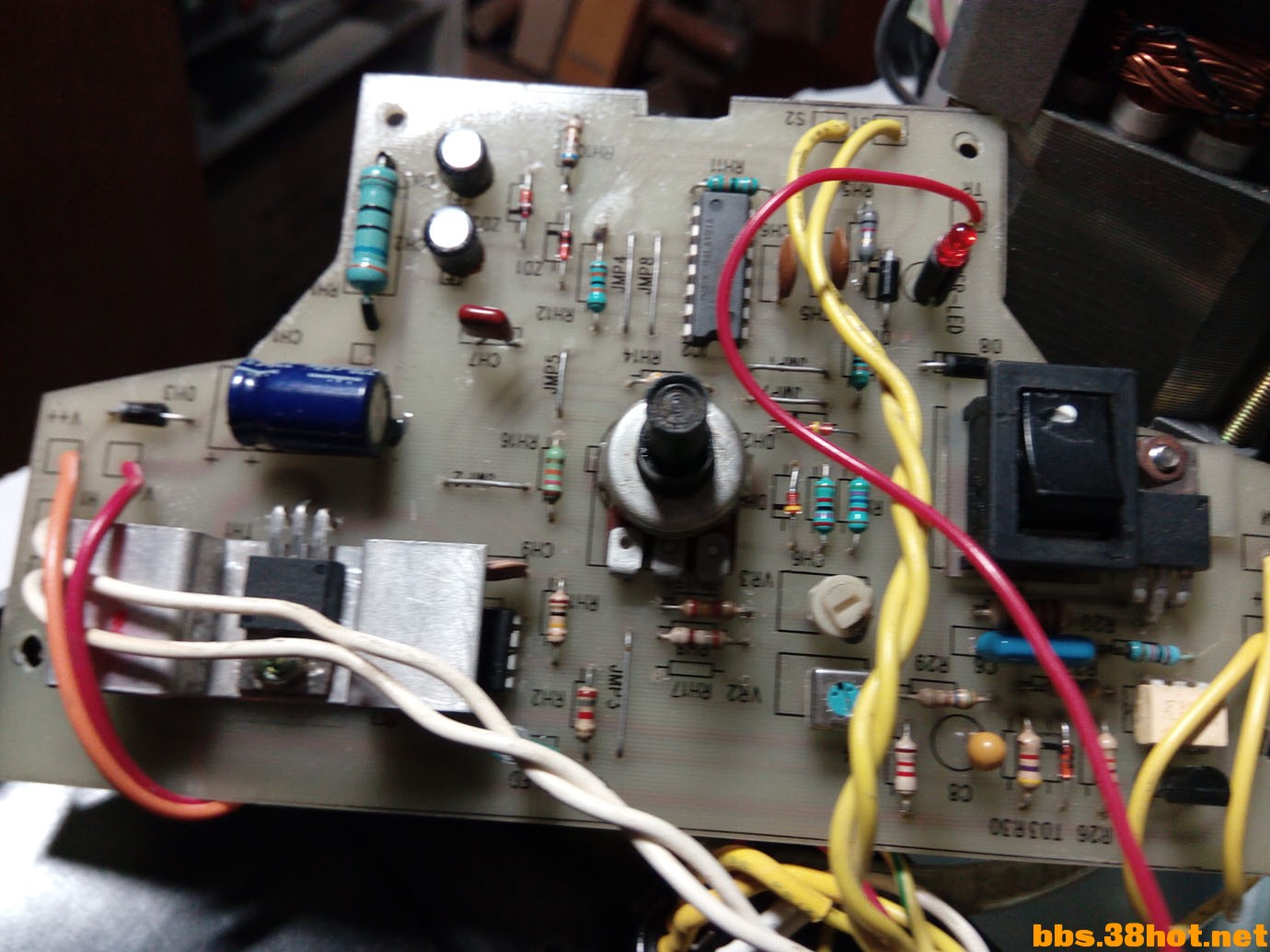

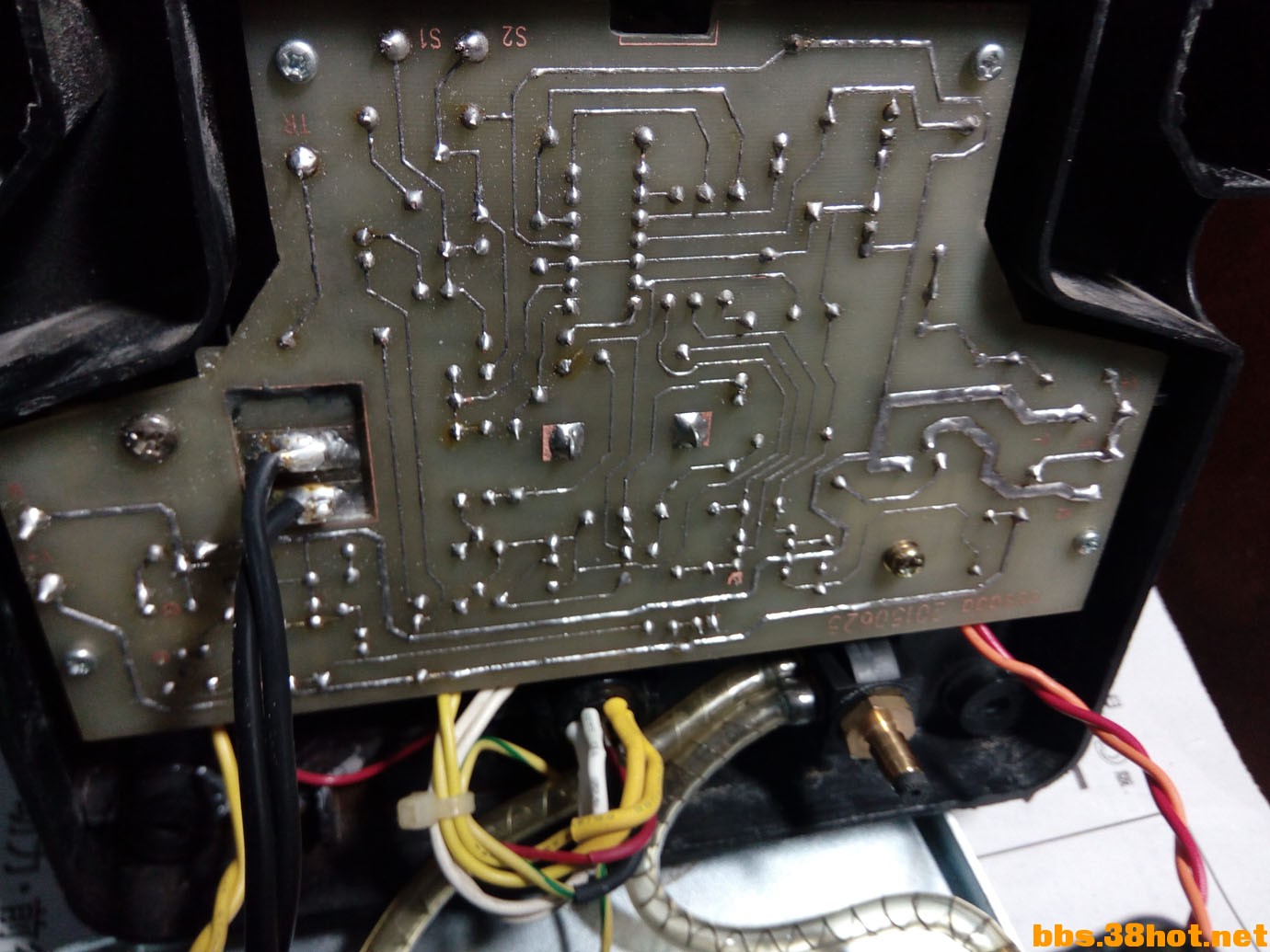

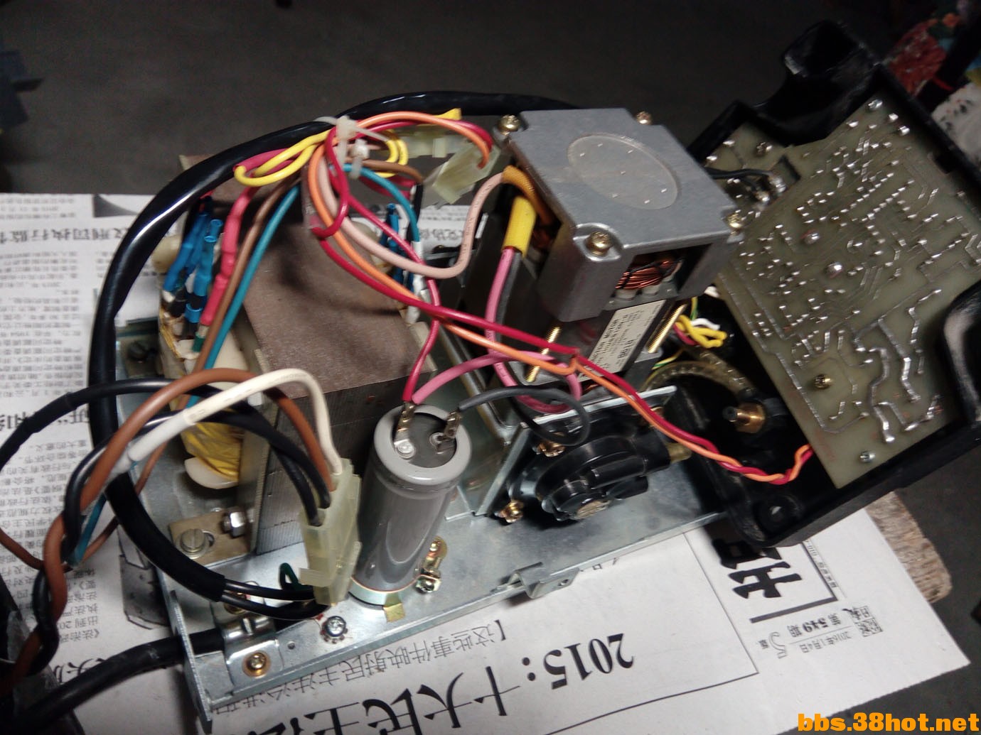

2.因HAKKO807采用闭环温度控制,470主板不支持,自己根据472的主板设计自制了一块主板,所有主要元件(电位器和部分阻容元件不是)都拆自470原板,可以完美支持807枪,调温,启动气泵都完美,丝毫不差原厂472主板,另外增加加热指示灯,在温度达到预设值可以指示.制作过程https://bbs.38hot.net/forum.php?mod=viewthread&tid=123227&extra=

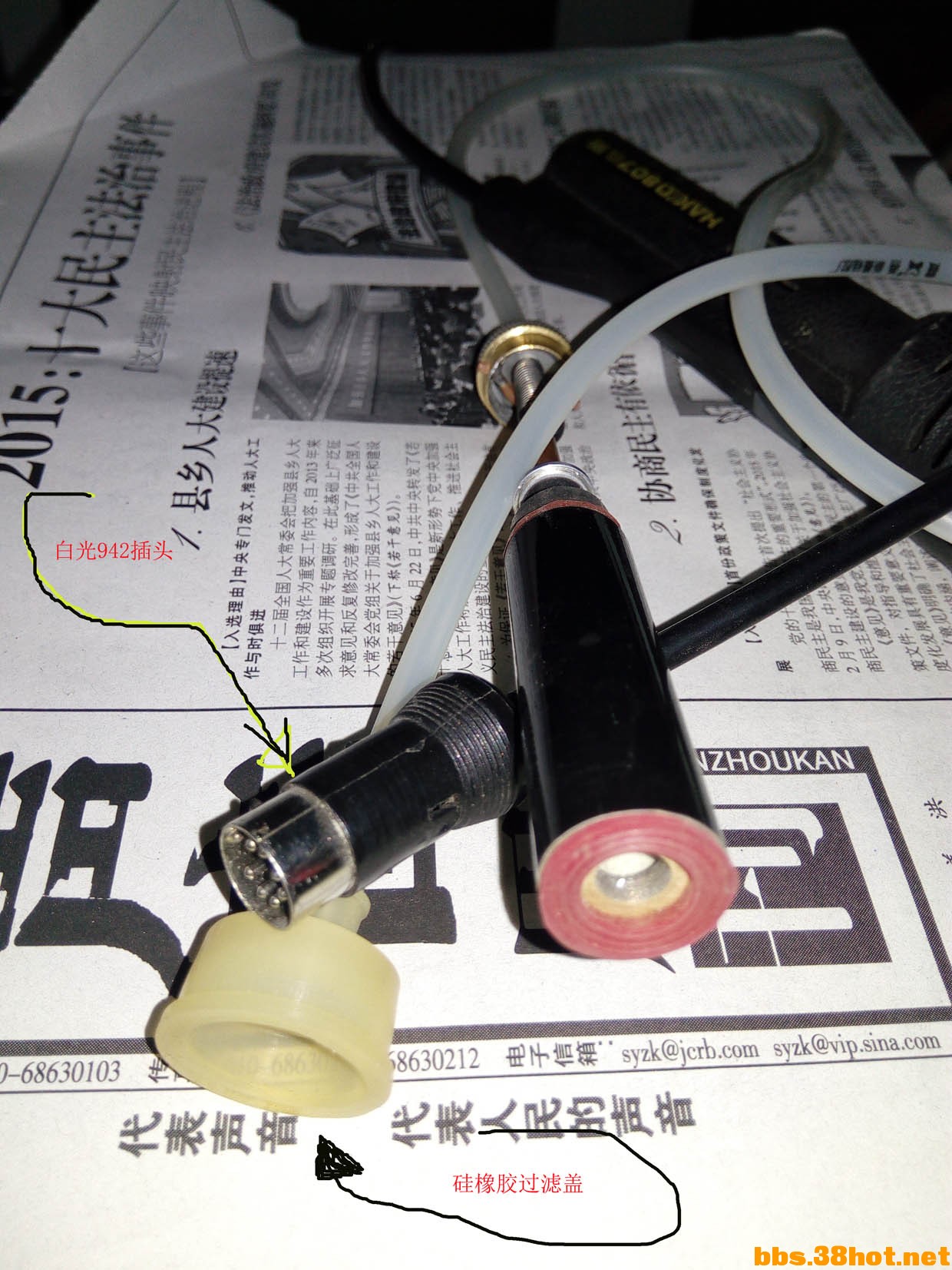

3.807枪储锡桶 也为自制,与原厂一样,完美实用.制作过程https://bbs.38hot.net/forum.php?mod=viewthread&tid=147731&extra=
过滤器材用https://bbs.38hot.net/forum.php?mod=viewthread&tid=51763&extra=page%3D1效果很好,超过原厂弹簧+陶瓷滤片.
4.807枪的硅胶管是医用的,过滤盖也是用医用设备上的代用(很好用).枪的插头用的是7芯插头.
5.气泵新换的膜片.
6.变压器用了原装山特(SANTAK)500型ups电源的变压器.功率足够.但稍有声音,但不吵人.
其他未尽说明的请跟贴提问.
怀疑我的制作水平和能力的不要购买.

主板做得不错。

热转印做的板子,楼主动手能力不错。顶一个
 楼主| 发表于 2016-7-25 14:44:19 | 显示全部楼层
qyhjp 发表于 2016-7-25 14:39
做一张这样的板子消耗的工时及零件成本有多少?
补充内容 (2016-7-25 14:40):
设计画图不说了.
打印,切割,腐蚀,焊装,大概一天吧
自己用就没法算了.
