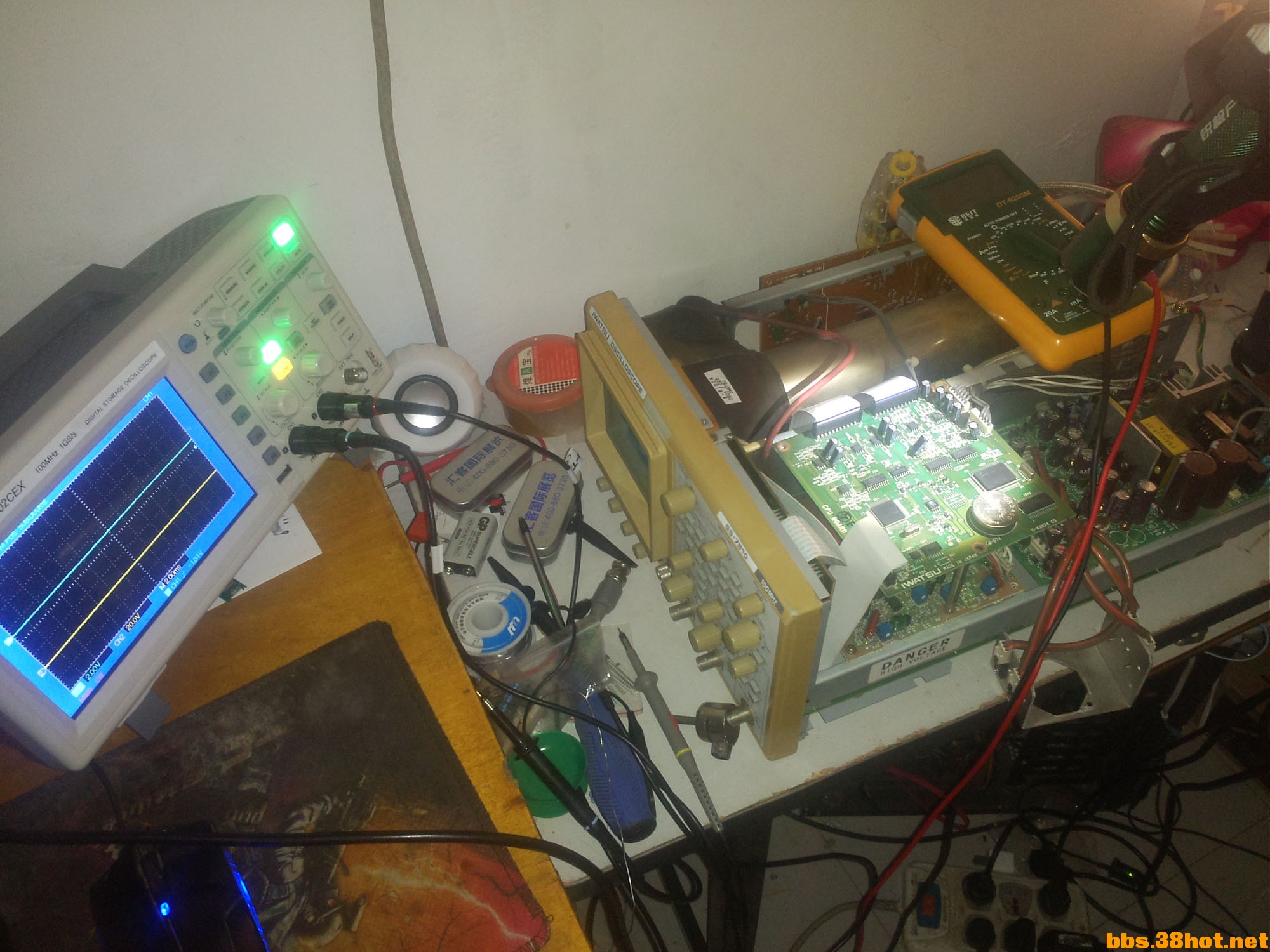

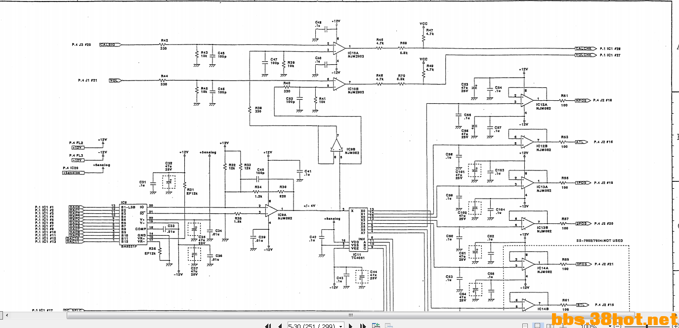

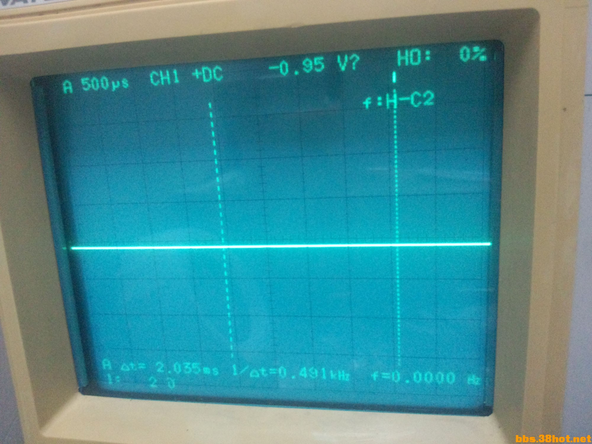

岩崎ss7810基线一点点问题,按辉度按钮有两个点,调节水平位置和垂直位置不能线性调节,会一下子跳几格原来问题 https://bbs.38hot.net/forum.php?m ... &extra=page%3D1

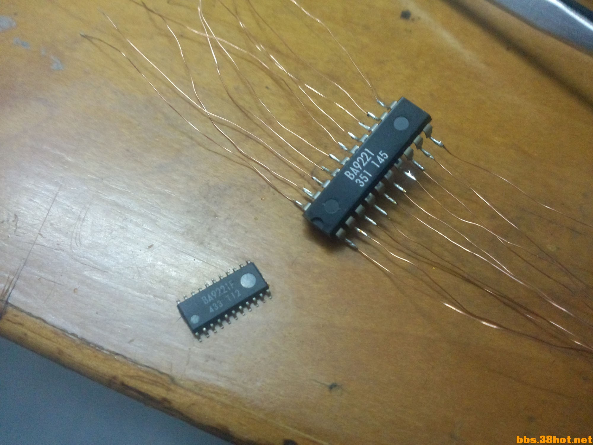

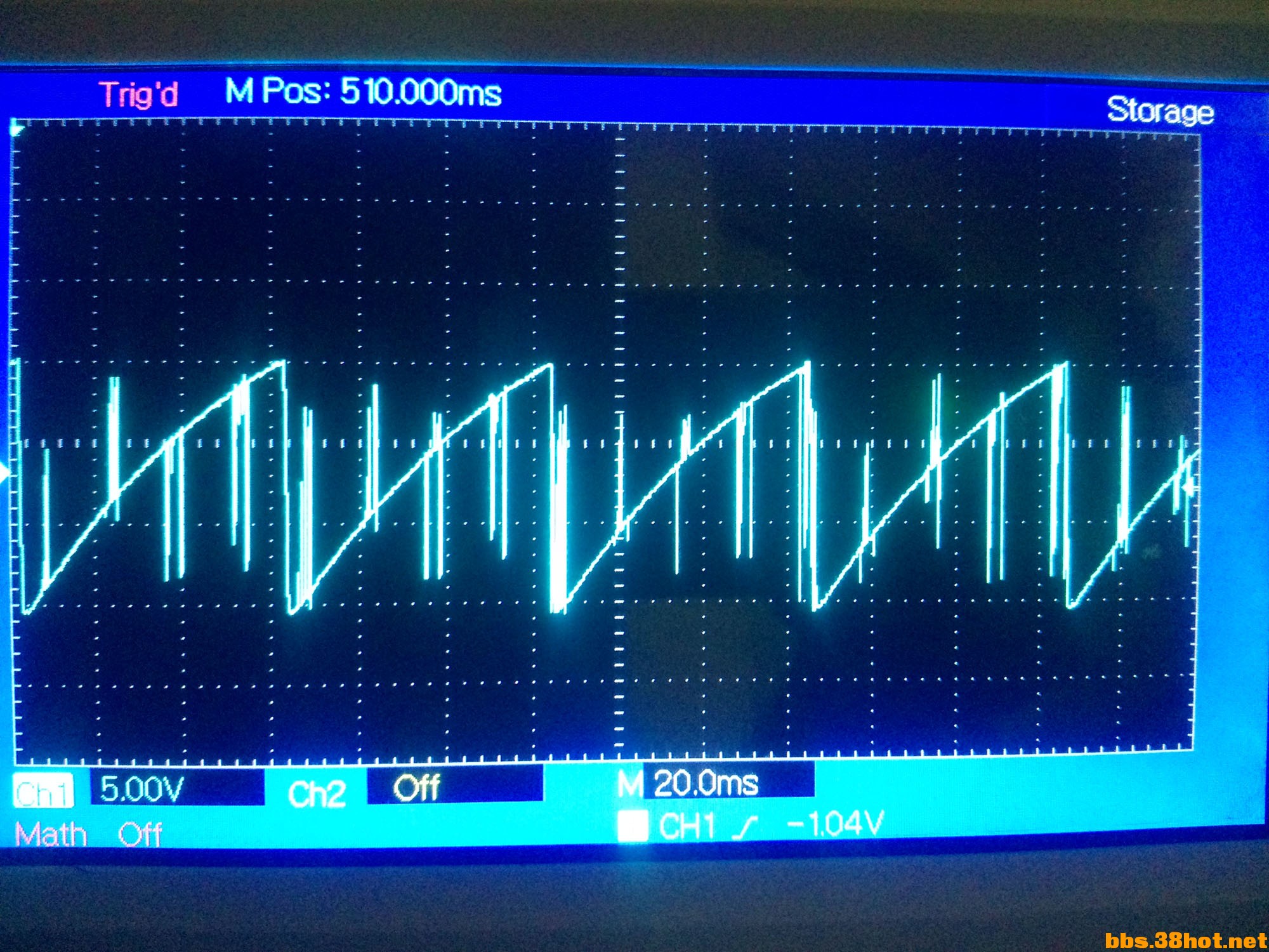

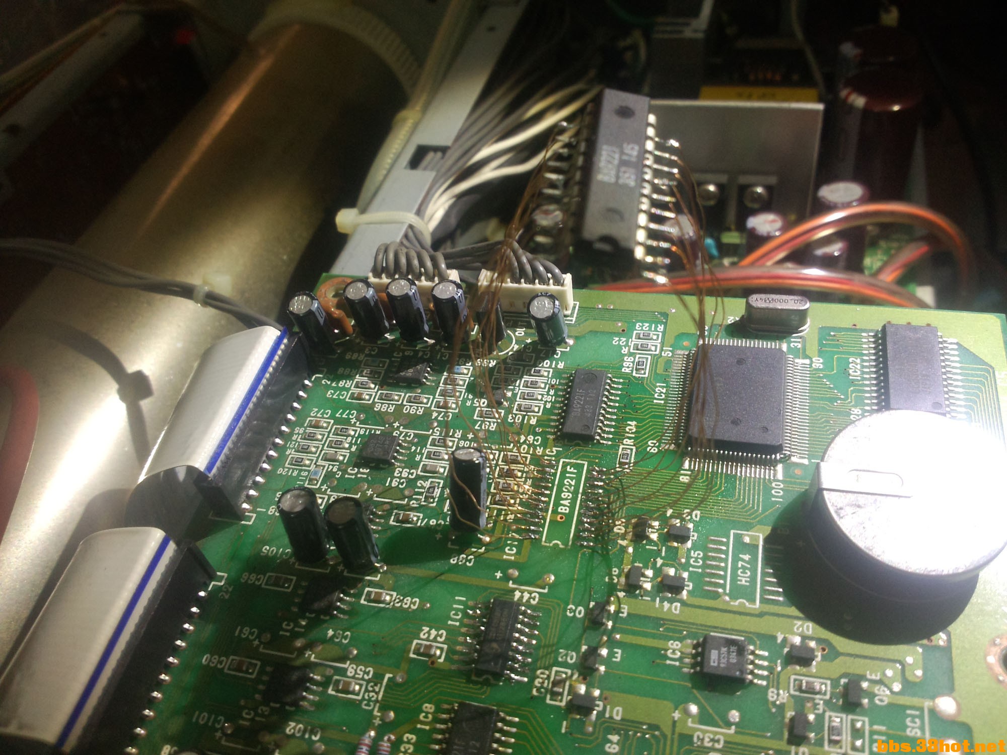

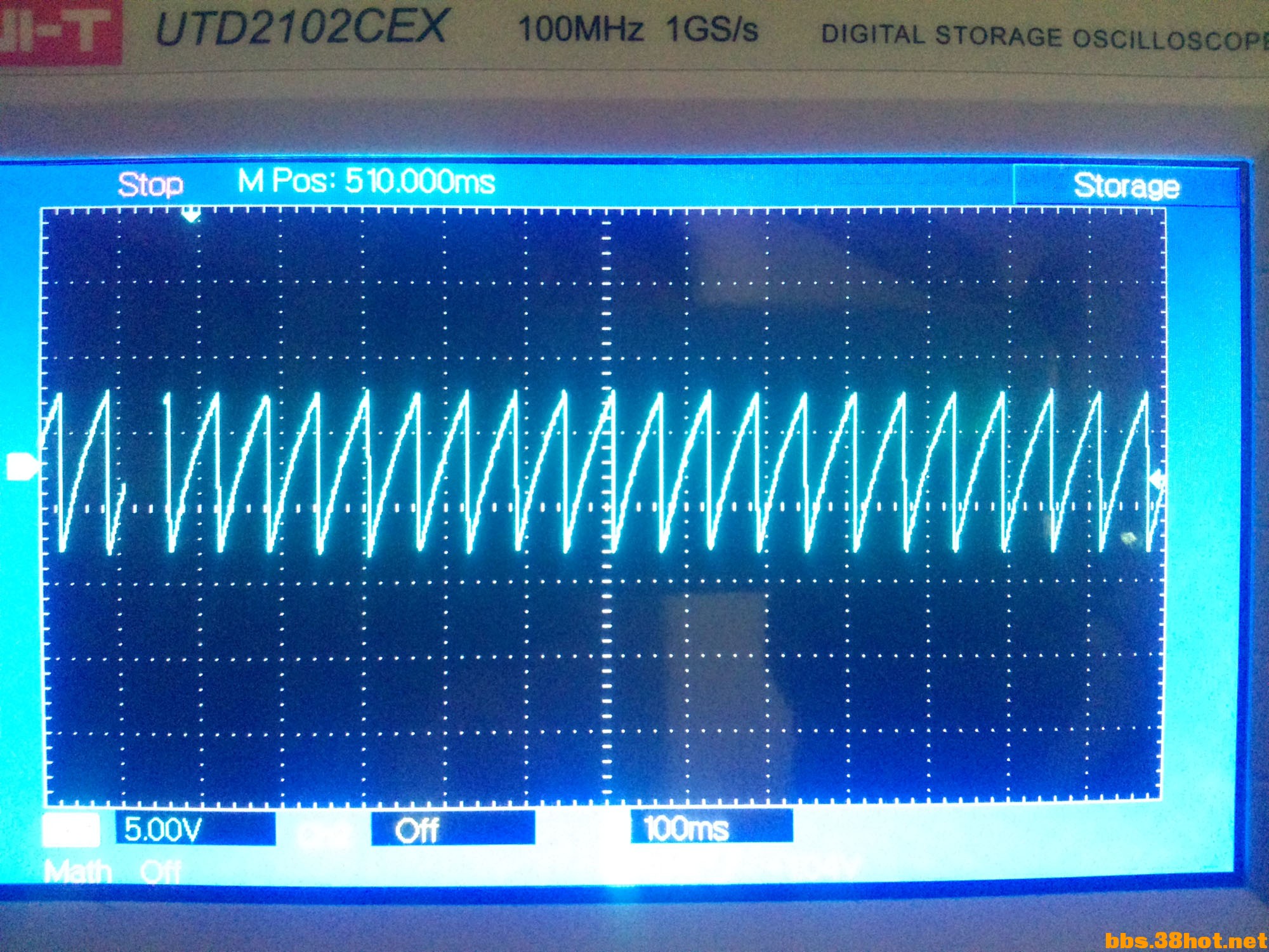

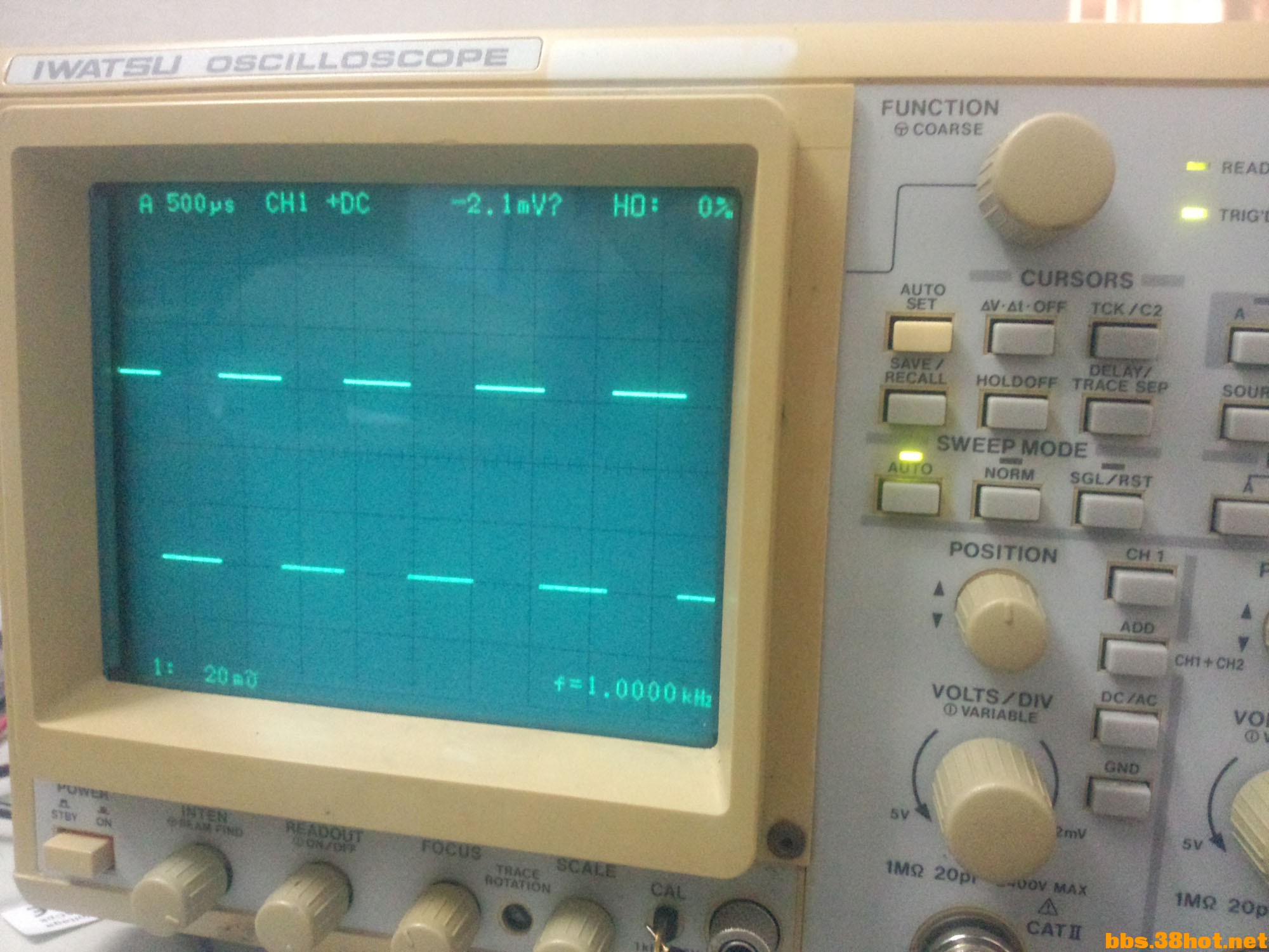

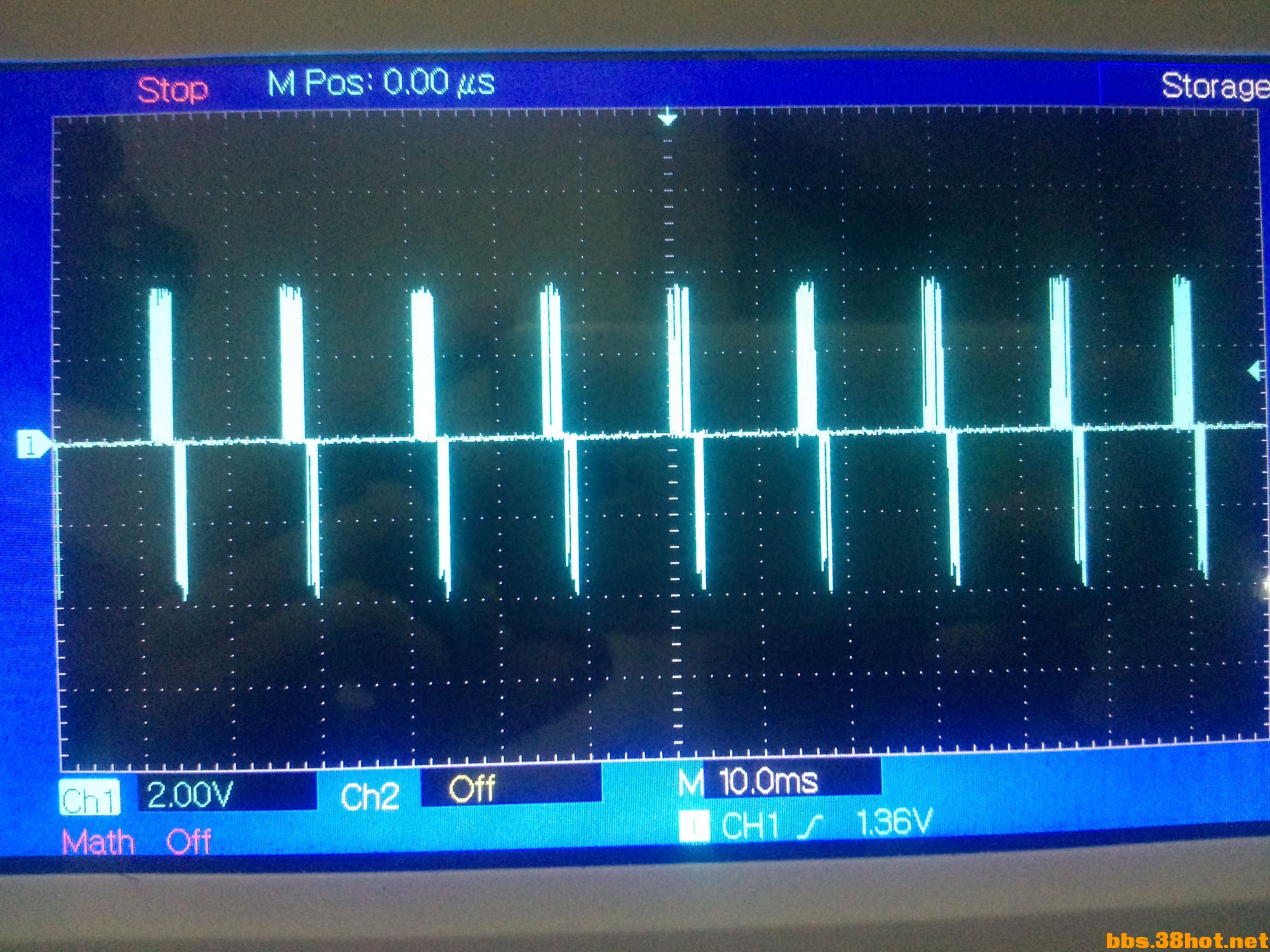

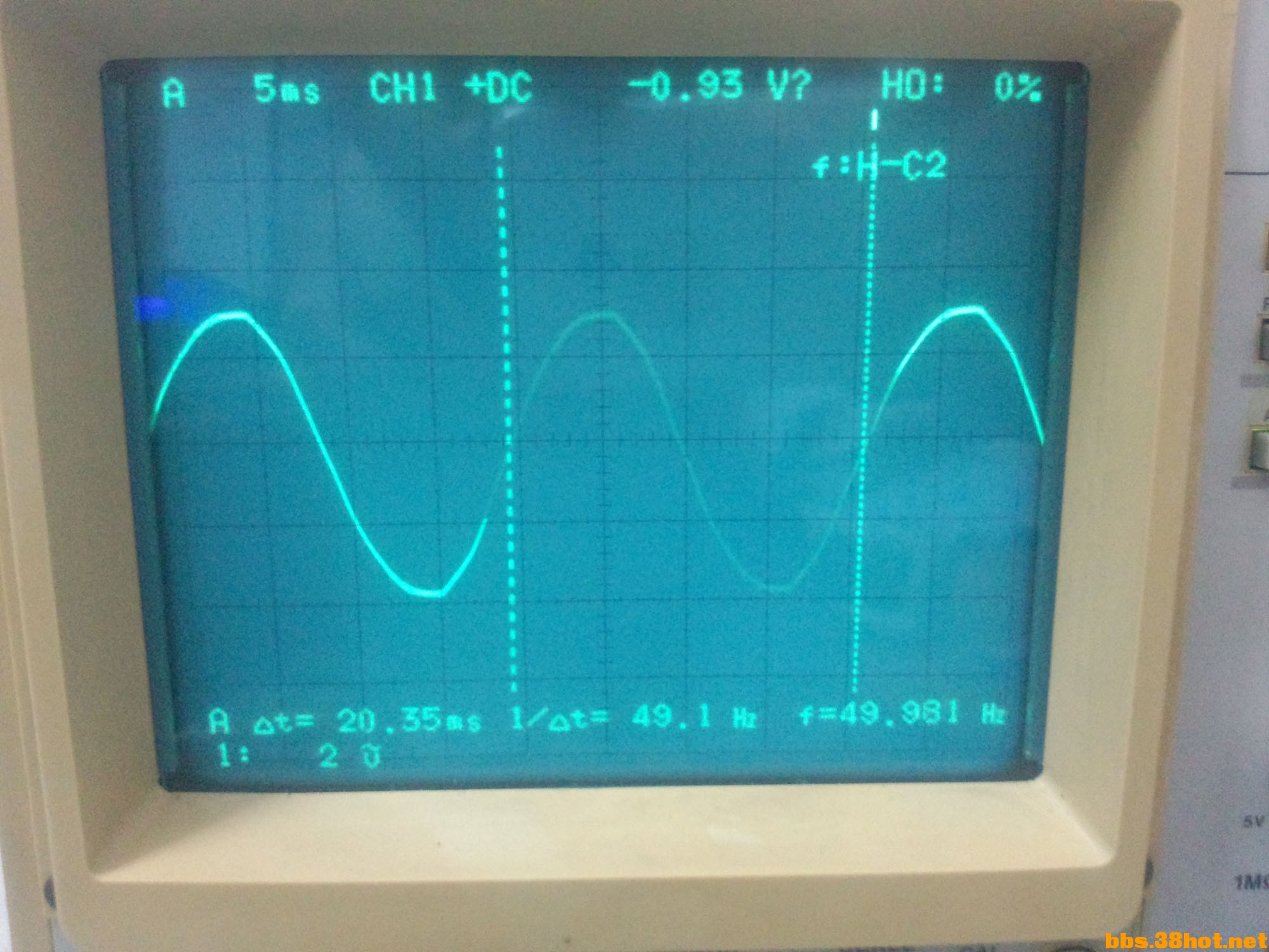

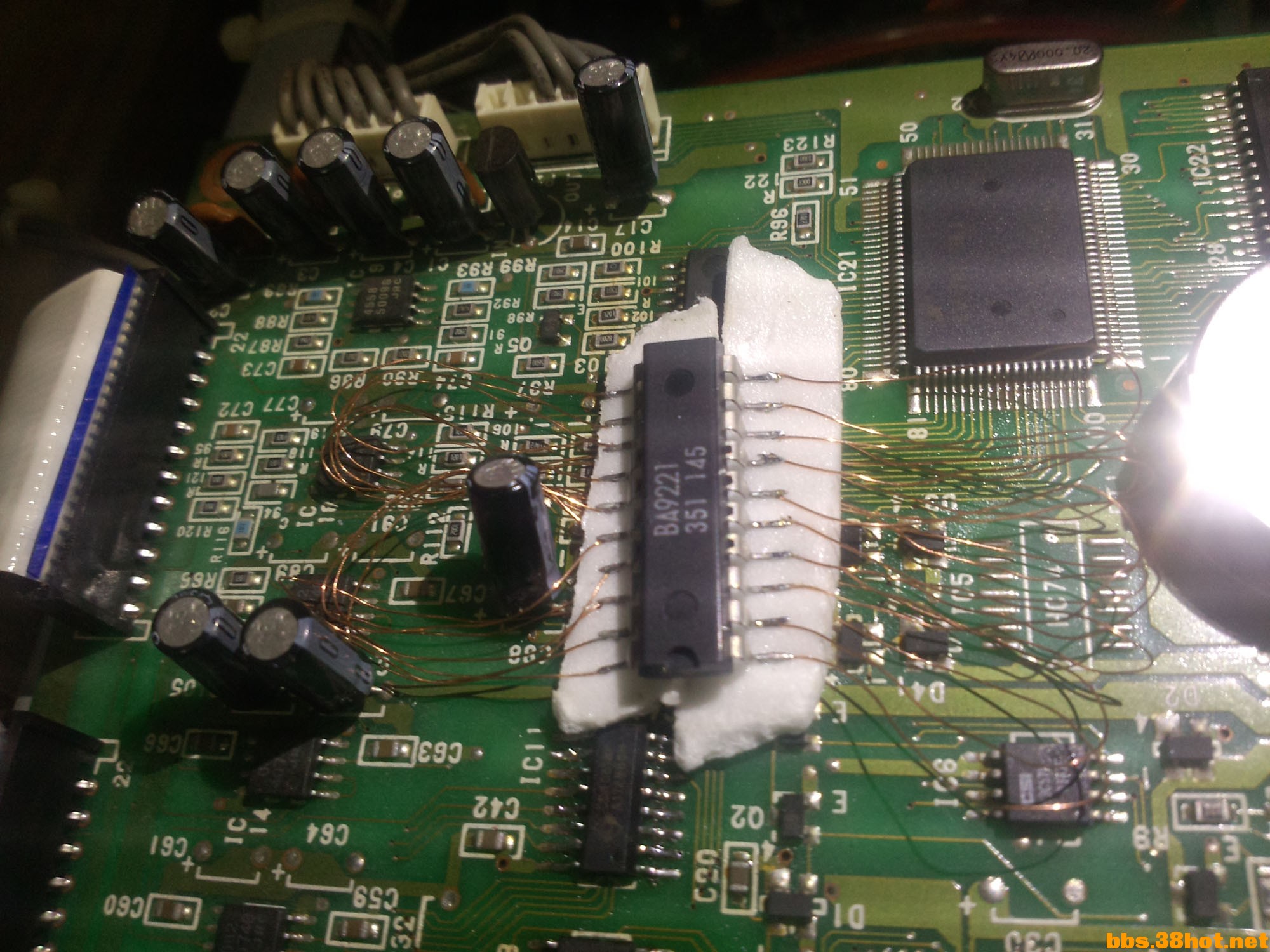

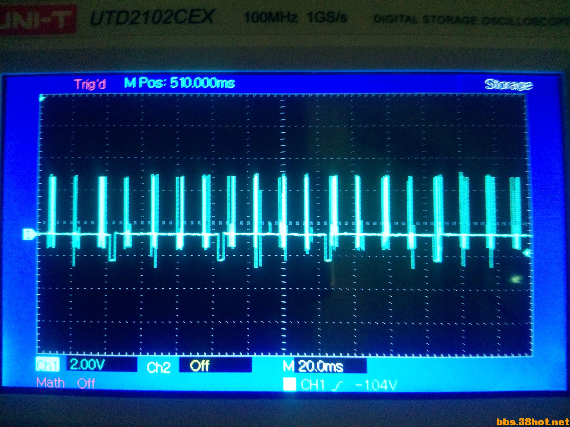

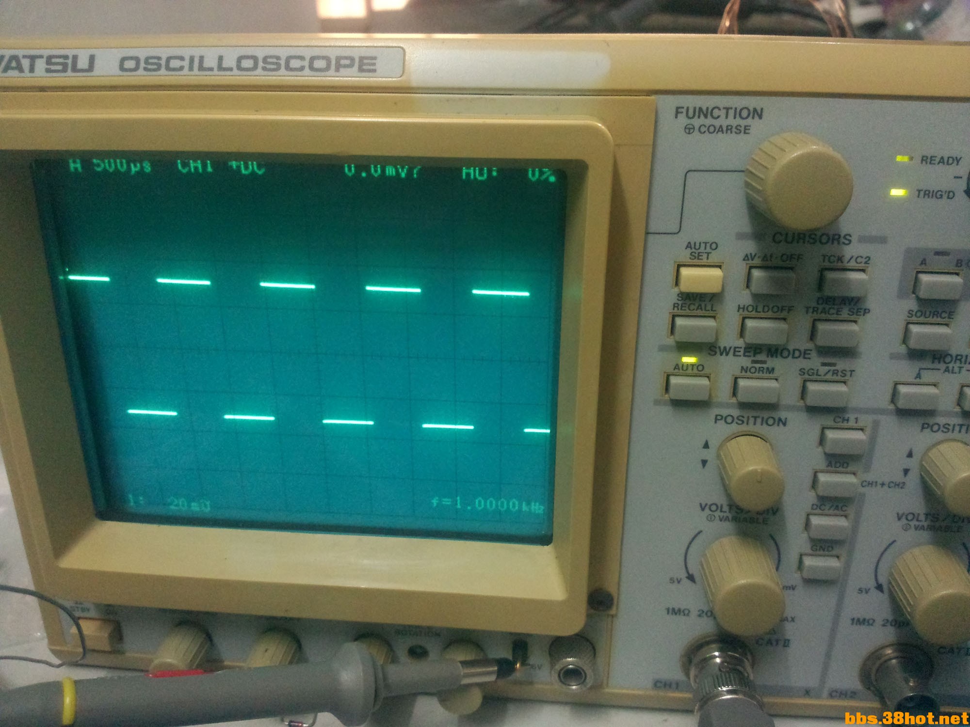

现在修好了,走了很多弯路,论坛求助也没人回答...大神们太忙了。最后还是得靠自己慢慢修啊,之前时基出现过问题,修好了,可以选时基了,换了两个IMD2,但是基线还是一个一个点,测1K方波,同步之后如图 P60706-212049.jpg ,后面还有个尾巴,交替出现在上部分波形和下部分波形,怀起锯齿波发生电路和时基不匹配,但是测来测去感觉没问题,自己又没有第二台对照,想到波形有拖尾难道是Z轴电路消隐问题?然后又去检查Z轴电路,修来修去,还是找不出问题...想想按辉度按钮有两个点,正常是一个点呀,又怀疑是Y轴电路有问题,断开延迟线,按辉度按钮只有一个点,恩,当时感觉是Y轴前置放大电路问题,从此进去痛苦的检修中,最重要的是其实并不是这里的问题,检来检去,又没有对照,只能凭感觉前置Y轴放大没有问题,想想是不是触发电路发出问题了?又去查触发电路,又是痛苦的检测过程,都是瞎子点灯白费蜡,修来修去,电源也坏了,就出现了之前发的帖子修好电源150V,50V的帖子,顺便求助,但是没人回答啊...没办法了,想到TB的卖家了,联系卖家,卖家说拆过不保,沟通后,说底板问题修不了,其他可以帮修,但是要寄回去,我想想还是算了。突然想到位置旋钮基线移动不是线性的,好,先把此问题解决了吧,然后检查cpu板上的VOL电路,如图 EK6(30%VN959S(UHCLIQ4WE.png ,此路信号为四路复用信号,各个旋钮由四个不等的方波组成,拧动ch1位置旋钮,看对应的方波变化,此处VOL为线性变化,说明面板传过来的信号没问题,查1POS路输出,此处为根据旋钮拧动会一下子跳到到另外一个电压值,问题应该在IC8,IC9,IC10,IC11,IC11之前换过,没效果,那应该在IC8,IC9,IC10,那到底是哪一个?手头没有IC9,IC10,要买吗?邮费加芯片钱之前也花了不少了,纠结中,看看电路图吧,IC8和IC17一样都是BA9221F,何不换过来看看故障现象会改变吗?说干就干啊,对换之后,开机,字符不见了,基线出来了,调节一下位置旋钮,好了能线性移动了,基线,哎,基线也好了,按一下辉度按钮,哎,也好了,心中顿时暗爽,问题就在BA9221F,于是网上买问来问去都么有,想想难道要论坛收?又去查BA9221F资料,有个直插的呀,上某宝问,直插的有,贴片的都没有,而且还老贵了13大洋一个买了两个,回来之后就是飞线了 P60709-100552.jpg P60709-102729.jpg P60709-111120.jpg 飞好之后开机, P60709-110144.jpg P60709-122459.jpg P60709-131103.jpg 修好了。看了一下精度,有点误差。想想修的这段时间,真是艰辛,差点就放弃了,想做配件卖了,但是自己还是坚持下来了。。。在这里发个贴给有同样问题的朋友做个参考,希望对大家有帮助。最后附上几个关键点的波形X轴 P60708-130521.jpg ,,Y轴 P60709-111354.jpg ,,,Z轴 P60708-130428.jpg 第25页R4电阻处 P60708-130237.jpg ,好了,艰苦的维修坏境 P60708-124703.jpg ,就到这吧。希望这个贴能给有同样问题的朋友做个参考
 楼主| 发表于 2016-7-9 13:22:33 | 显示全部楼层
飞线飞的是IC17,因为之前IC对换了

发表于 2016-7-9 14:12:03 | 显示全部楼层
祝贺楼主修好了机器。
需要跟各位网友说明一下,贴片的 BA9221F 与直插的 BA9221 引脚的数量和位置是不一样的,BA9221F 是22脚,BA9221是20脚。实际代换时,要对准各个引脚的位置。对应 BA9221F 的 22 脚的焊盘,其中焊盘的第 8 脚和第 15 脚无需连接引线。
从楼主的第 4 张图片也可以看到,只做是狗尾续貂吧。

 楼主| 发表于 2016-7-9 14:31:34 38hot手机频道 | 显示全部楼层
老兵1234 发表于 2016-7-9 14:12
祝贺楼主修好了机器。
需要跟各位网友说明一下,贴片的 BA9221F 与直插的 BA9221 引脚的数量和位置是不 ...
老兵你来了,是的,贴片装的22个引脚,直插的20个引脚

发表于 2016-7-9 14:49:49 | 显示全部楼层
数模转换芯片的价格就是比较高,贴片的更贵,动辄在50元以上。但是,这么多的飞线容易形成干扰,或引发故障。机会合适,还是找贴片的芯片换回去。
 楼主| 发表于 2016-7-9 14:56:09 38hot手机频道 | 显示全部楼层
老兵1234 发表于 2016-7-9 14:49
数模转换芯片的价格就是比较高,贴片的更贵,动辄在50元以上。但是,这么多的飞线容易形成干扰,或引发故 ...
好的,谢谢你,我实在是找不到贴片的
发表于 2016-7-9 17:06:10 | 显示全部楼层
lingansha 发表于 2016-7-9 14:56
好的,谢谢你,我实在是找不到贴片的
是不好找。看看这两家有没有:http://s.cecb2b.com/vsearch/qic.do?q=BA9221F&x=50&y=19
 楼主| 发表于 2016-7-9 17:43:38 | 显示全部楼层
谢谢老兵,我暂且先用着先把,飞线那个ic17是负责字符的,而且我剪的线是一样长的,估计没啥影响,再次感谢

恭喜楼主,精神可嘉,契而不舍
记得有种直插转贴片的座子,合适还是换一个吧,这样搞着也不安全,,,
