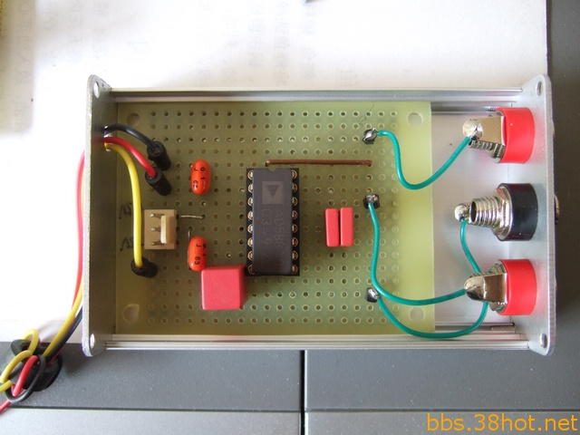

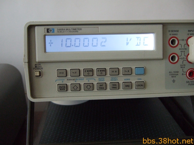

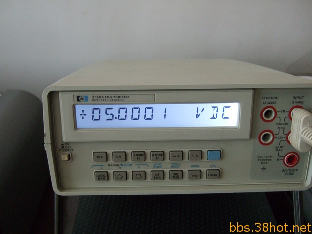

发表于 2012-2-26 08:11:59 | 显示全部楼层 |阅读模式
做了个AD588AQ,10个小时一个字不跳

官方标准电路,坛里很多

再试试不同温度下显示的误差多少,呵呵

说明楼主的3468也很好
 楼主| 发表于 2012-2-26 13:57:13 | 显示全部楼层
HP3468在计量所刚校完

十个小时一个字不跳,相当稳定。
发表于 2012-2-26 18:04:16 | 显示全部楼层
588放室内10个小时不跳很正常的。气温变化大的话就动了,这东西长稳不是很好。
从照片看,楼主的应该是打磨的AQ,00年后的芯片激光刻字没有这么大。没有打磨的表面很光滑,边缘角圆滑过渡;打磨的表面是粗糙的,边缘很锋利。不过让人搞笑的是极有可能用BQ的二手芯片打磨成AQ的。

BQ的各项性能均优于AQ,拆机的BQ要20-25元一片,AQ要10元左右,没必要为了省10元钱买AQ。
