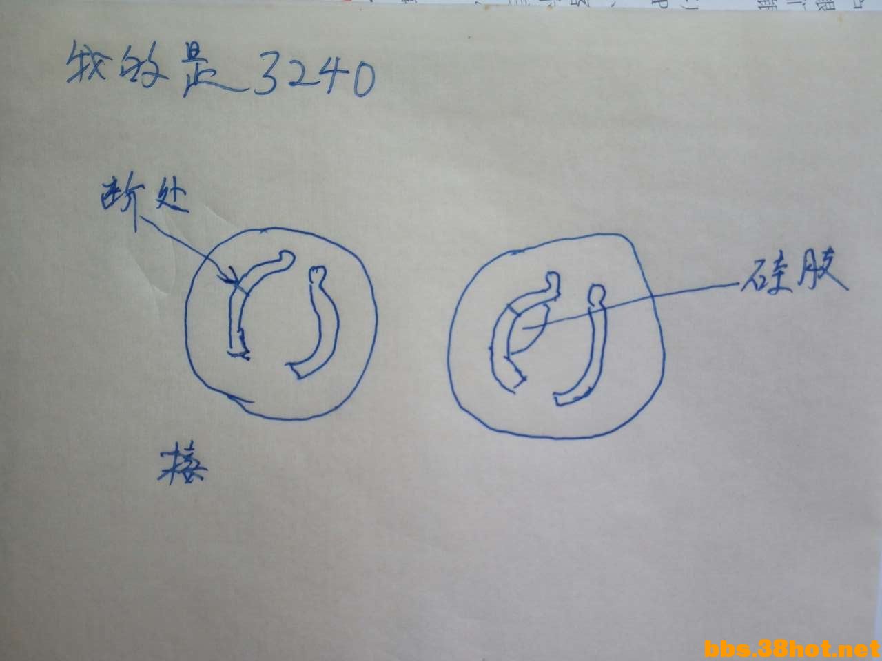

日置的卡片表我也有一个可惜档位开关的塑料定位的玩意断裂了 拨档位没感觉了  其他还行  精度也可以   日本表发现横河的有点不靠谱 精度误差太大  特别用的时间久一点的
发表于 2016-7-9 14:27:11 | 显示全部楼层
徐利达 发表于 2016-7-9 08:39
日置的卡片表我也有一个可惜档位开关的塑料定位的玩意断裂了 拨档位没感觉了  其他还行  精度也可以   日 ...
对了
我的也断一爪,我是用硅胶堆在断爪旁,硅胶是软的,正好手感与原来一样。
发表于 2016-7-9 14:30:28 | 显示全部楼层
散淡 发表于 2016-7-9 14:27
对了
改天试试
发表于 2016-7-9 14:53:36 | 显示全部楼层
我的是3240
断口处是胶不老,所以我开始也放弃,
发表于 2016-7-9 14:55:13 | 显示全部楼层
散淡 发表于 2016-7-9 14:53
我的是3240
断口处是胶不老,所以我开始也放弃,
我的3244

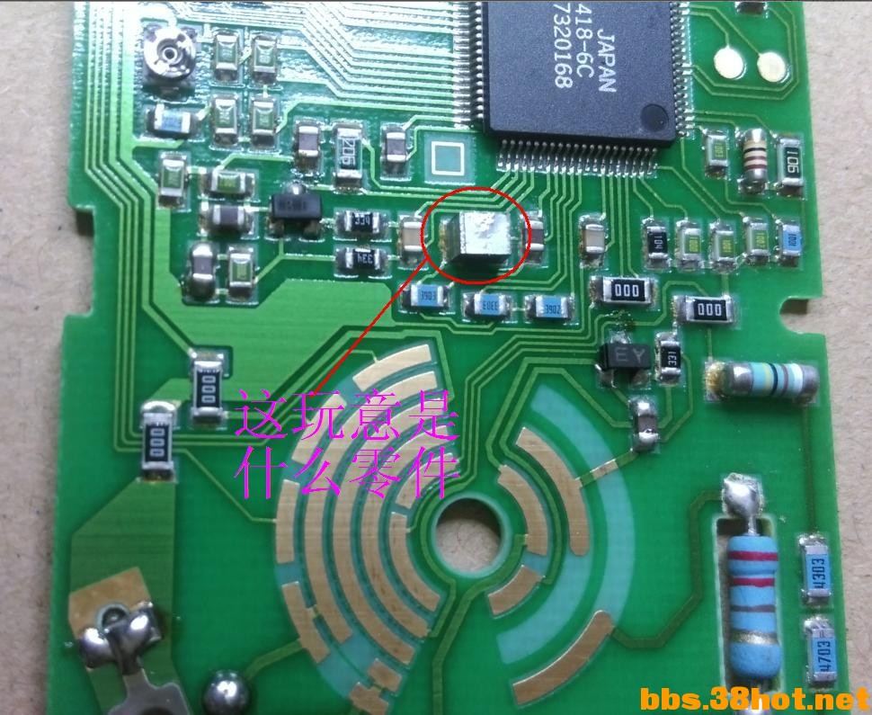

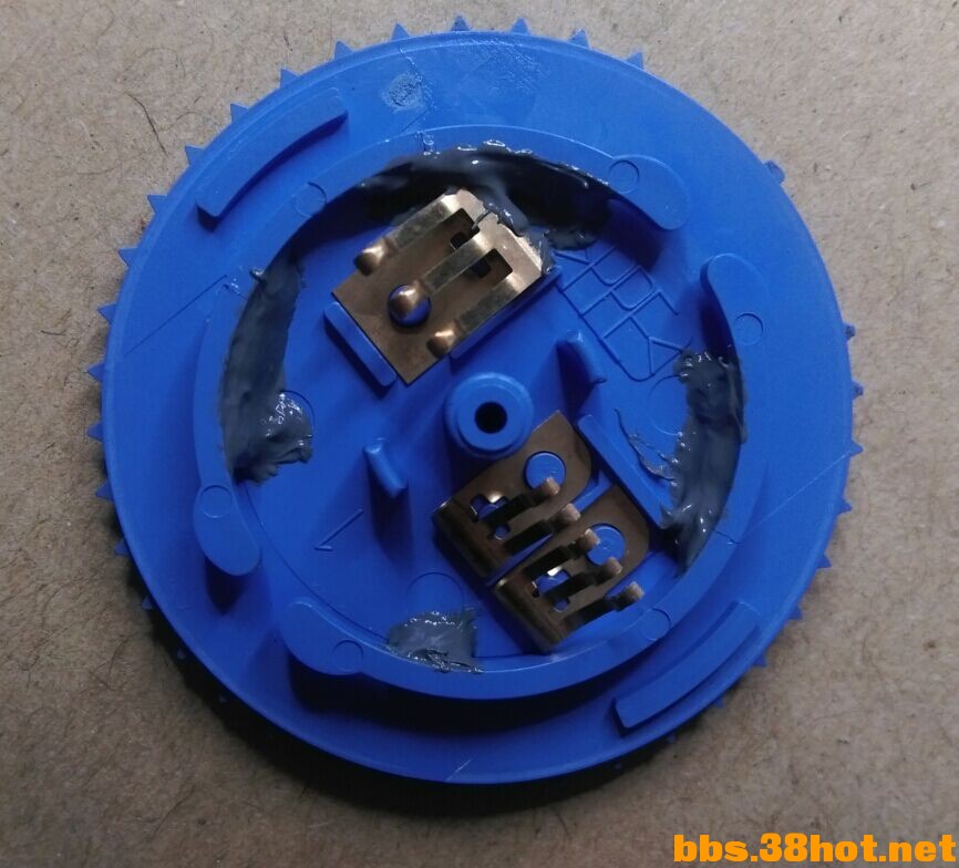

我这个断了3个爪子    还有当初这个表一点问题没有  手贱去补焊了一下板子   上面有个零件热风枪吹了一下 上面鼓起来一点 还好没坏表还正常
发表于 2016-7-9 17:57:23 | 显示全部楼层
徐利达 发表于 2016-7-9 15:46
我这个断了3个爪子    还有当初这个表一点问题没有  手贱去补焊了一下板子   上面有个零件热 ...
这个应该个千层糕电容吧,耐温不是很高,焊接要注意
发表于 2016-7-9 18:44:40 | 显示全部楼层
有可能是吧
发表于 2016-7-9 21:33:00 | 显示全部楼层
你胶上的比我好,胶上得多少手感不一样,基本可达到原手感
谢谢分享
发表于 2016-7-9 21:56:02 | 显示全部楼层
谢谢分享
胶用的日本三建的,怕又被拧断了就多上了点,谢谢朋友给的这个思路!
