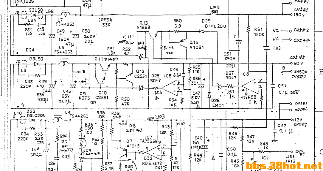

SS7810在维修基线问题时,一次开机后,显示屏只有一条短横线在中,心中大惊,以为是电源板上外置的几个管碰到CPU板,cpu板挂了,没注意,遂查锯齿波电路,无锯齿波,突然发现面板按键灯会跟随按键亮,心中暗喜,查CPU板晶振,起震,查X,Y轴字符信号,有信号,以为是后级放大有问题,断电测了几个后级放大管,无问题,想想应该是后级放大供电问题,由于亮条太亮,不能上电太久,所以快速测了电源板几路电压输出,电源板150V只有76V左右,50V只有4.6V左右,其他正常,50V电路和150V电路有相互关联,经查推动管Q10不良,导致Q11不能工作,所以没有50V,手头没有C2551,经查C2551参数后,从废弃节能灯处拆得一个13001三极管,只不过13001基极和c2551相反,把13001反过来装,替换之,150V,50V恢复 ,
电源板电路图
电源板电路图

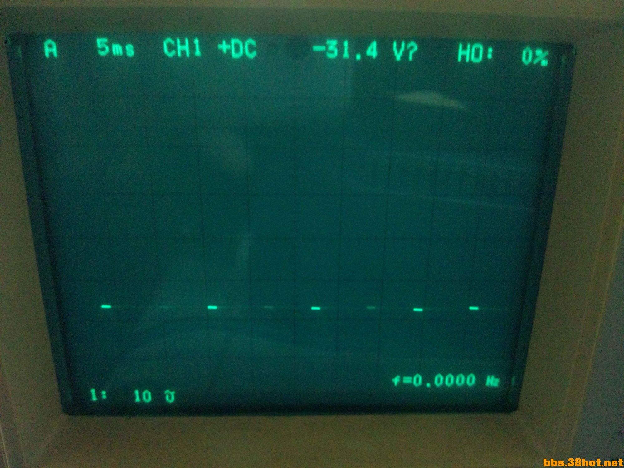

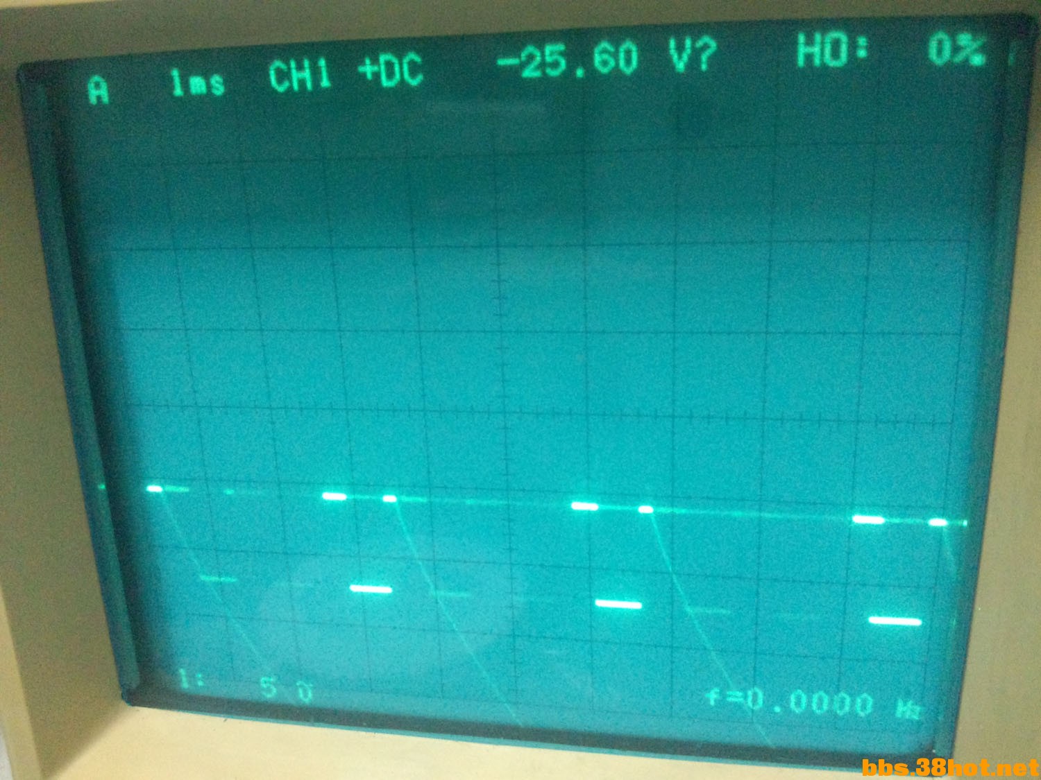

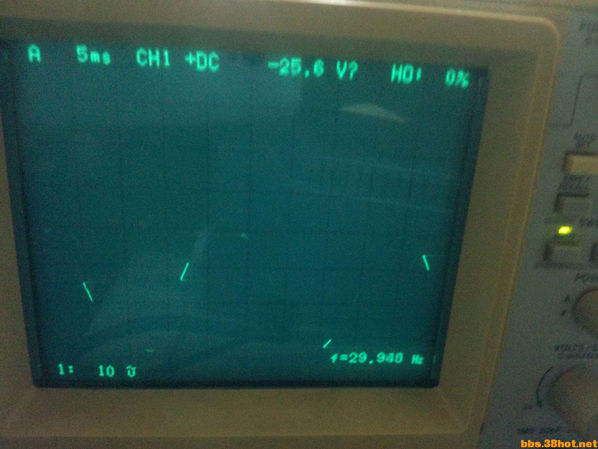

P60705-231211.jpg P60705-231421.jpg P60706-212049.jpg 各路大神,我这机器基线问题怎么修?就是基线变成一点点的移动的,经查时基电路没问题(暂时觉得),锯齿波电路有锯齿波,测出来的波形不是连续的,是断开的,要想象自己连接起来。我现在怀疑是锯齿波频率和时基对不上,或者是消隐电路波形不同步,但是测试消隐信号是在锯齿波后面呀,目前不知道从哪下手

楼主你好,我的机型跟你的虽然型号不同。但我对比过电源部分是一样的。我的故障情况类似都是130V 50 严重电压不足。
https://bbs.38hot.net/forum.php?m ... p;extra=#pid2524911
你 Q10 就是我的Q16 C2551 Q11就是我的Q17 C3855。我想请问当时测量Q10 不良是怎么测试的。我只用万用表测正反向。这样是不是不能测量这个管是否正常。还望请教怎么测量这管是否正常。
 楼主| 发表于 2017-4-29 17:46:22 | 显示全部楼层
yeson 发表于 2017-3-30 13:09
楼主你好,我的机型跟你的虽然型号不同。但我对比过电源部分是一样的。我的故障情况类似都是130V 50 严重电 ...
好久了,有点忘记了,好像是示波器跟踪q10基极信号,然后q10输出的发射机,也是q11的基极,示波器检测q10信号无放大作用,好像是这样,过去太久了
