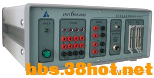

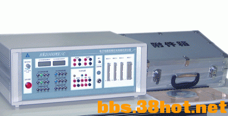

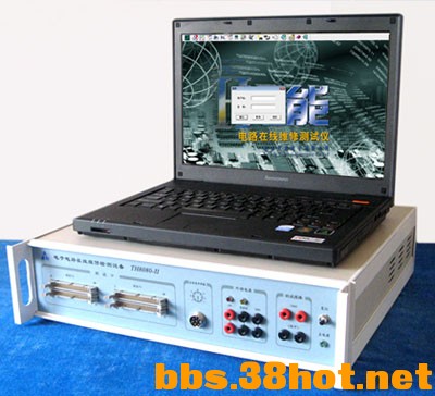

有大神用过、接触过或者了解过电路板在线检测仪?实际效果如何?操作会不会太繁琐?对维修不认识的板卡帮助大吗?能够测试例如7840这样的线性光耦吗?有大神了解它的工作原理吗?以上问题有大神可以帮助解答一下吗?想引进一套这样的东西。先谢谢大家了。产品网上找到例如以下图片的

发表于 2016-7-6 21:22:56 | 显示全部楼层
对有大量逻辑IC构成的电路板有些用处,对其他类型数字电路没什么鸟用。
发表于 2016-7-6 21:27:03 | 显示全部楼层
ICT国产有星河,台湾的德律。作为产线ICT,只能是入门级的。高级的ICT是泰瑞达,安捷伦。安捷伦的稳定性更好一些。

发表于 2016-7-6 22:07:05 | 显示全部楼层
逻辑电路可以,数字电路就免了
发表于 2016-7-6 22:07:26 | 显示全部楼层
ouyangxin1991 发表于 2016-7-6 21:29
这个东西是什么原理,如何实现在线检测,如何操作?
和普通万用表类似,可以提供2线,4线,或者6线测量的方法。要是测量光耦,集成电路,可以使用系统提供的测试库,要是没有的话,需要自己编写测试库。电路板的每个节点只是放置一个测试点,通过测试探针和电路板接触。除了测量元器件的性能,还可以测量节点有无开路,短路等。电路板越是复杂,ICT的使用价值越高。

发表于 2016-7-7 10:54:22 | 显示全部楼层
用过汇能的设备,一台好几万。IV曲线在线学习和双棒比较有用。
 楼主| 发表于 2016-7-7 12:52:56 | 显示全部楼层
对于非批量的测试有用吗?操作繁琐吗?
发表于 2016-7-7 15:05:48 | 显示全部楼层
它的长处就是有好板对比,学习保存,下次有修相同的板子,直接调出来对比,迅速找到故障点。不是很复杂。在长期积累。
发表于 2016-7-12 10:14:04 | 显示全部楼层
我是95年就开始批量使用ICT作为流水线检测,最早是一台德国的,然后发现这东西对流水线很有用,然后大量使用北京星河公司的设备,16台在当时应该算是大量了,PCB空板检测、产品装壳之前的检测,对成品率有很大的提高,但非批量的产品尤其是多型号的时候,每种都要做针床似乎不太实用,但那是二十年前的产品了,不知现在的设备是否还是一个型号产品要做一个针床。
