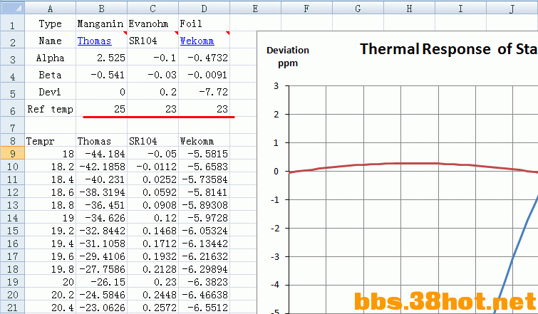

"Q8、为什么要补偿呢?
不补偿,温漂可能比较大。下图是三个很典型、很不错的标准电阻的温度曲线(实际曲线)
图中thomas电阻的温漂曲线是不是以25℃为基准?

是的,原pdf是以25度为准。我画图的时候也以25度为参考温度的。
