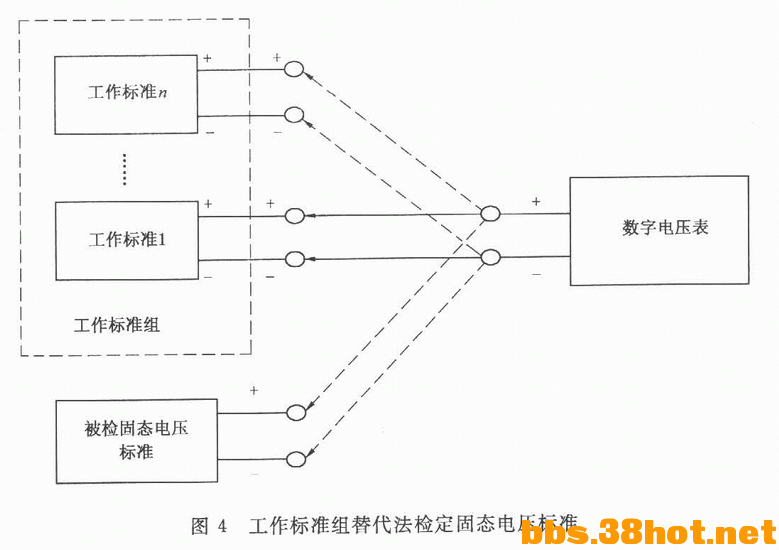

电压测量:很常见的说法,一般指用高位表直接测量电压。
电压标定:一般指用高一级的基准来测量、定值低一级的基准。标定基准要比被标定基准的不确定度好3到4倍。
电压对比:适合两个不确定度差不多的基准,经过测量和计算,看相互电压差异是多少。
以上说法其实不太正规,正规的说法叫检定,有国家规程可以参照(pdf文件附后):
《JJG 1068-2011 固态电压标准检定规程》
问题是,这里面规定的设备、方法、要求,太高了点,不太适合业余条件下应用。
因此,此处参考其中的替代法,以实例说明一种多电压基准的测量、标定、对比。
JJG 1068-2011 固态电压标准.part1.rar
1.2 MB, 下载次数: 542
JJG 1068-2011 固态电压标准.part2.rar
1017.27 KB, 下载次数: 365

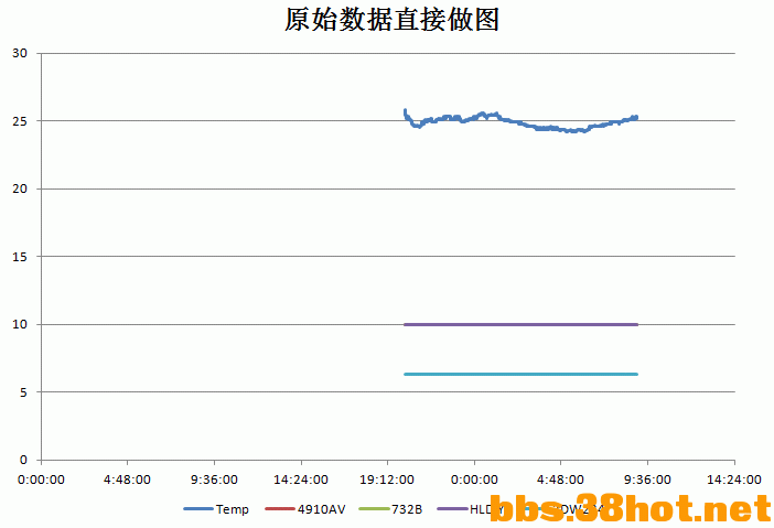

选中数据,做散点图(但不带点)
此图的问题是温度与电压混在一起,横轴标度不清楚,并有多余时间段

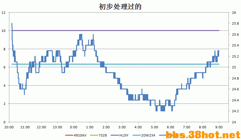

5、初步处理
温度改放在右边第二纵轴,横轴时间标准化:起始时间选0.83333(晚8点),步进选0.0416667(1小时),结束时间也相应调整
此图的问题:三个10V基准曲线重叠、电压曲线分辨太低、温度坐标没有标准化

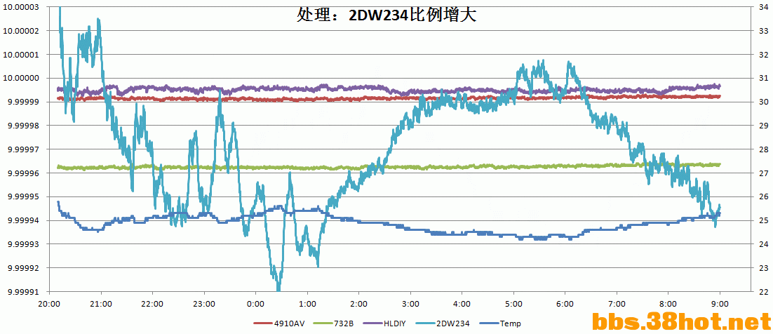

6、处理不同电压、温度
电压轴做成每格0.00001V,即1ppm每格,2DW234除上一个固定值(0.63239),使得接近10V,这样其变化也是每格1ppm
温度与网格与电压网格对齐:每格1度
此图可以大体看出各基准的变化和走势,但仍然比较粗。
同时,可以看出2DW234变化比较大(电流随意加的,温漂大,也没有防风)
7、电压、温度扩展

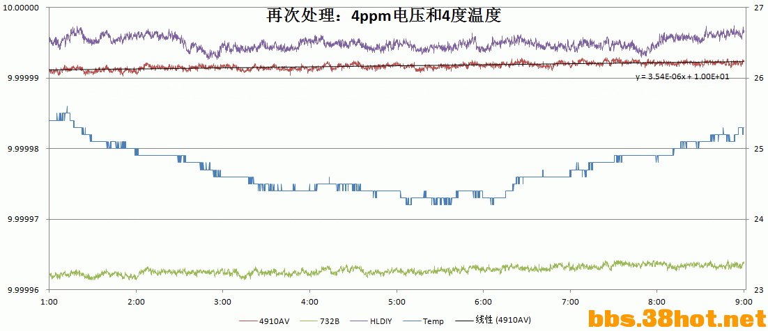

2DW234曲线是为了表明测量低电压用的,比如LTZ1000的7V输出可以仿此处理,下面将被删除。
把电压范围从12ppm改成4ppm,温度改成4度,曲线改细,4910AV增加了趋势线
此时,可以看到各基准的细节了,4910AV波动最小,732B其次,而HLDIY波动稍大。
通过4910AV的趋势线可以看出有逐渐升高的趋势,这只能是3458A在变化。一次项系数是3.54E-6,说明每天增大0.354ppm。同时,由于3458A测量值随时间增大,造成732B等基准曲线也是上升的,这不符合实际。

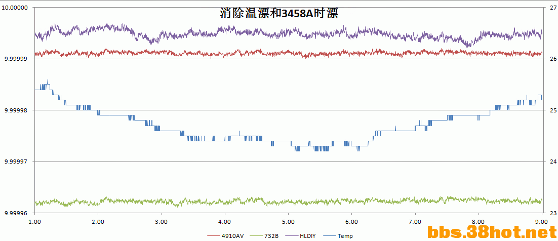

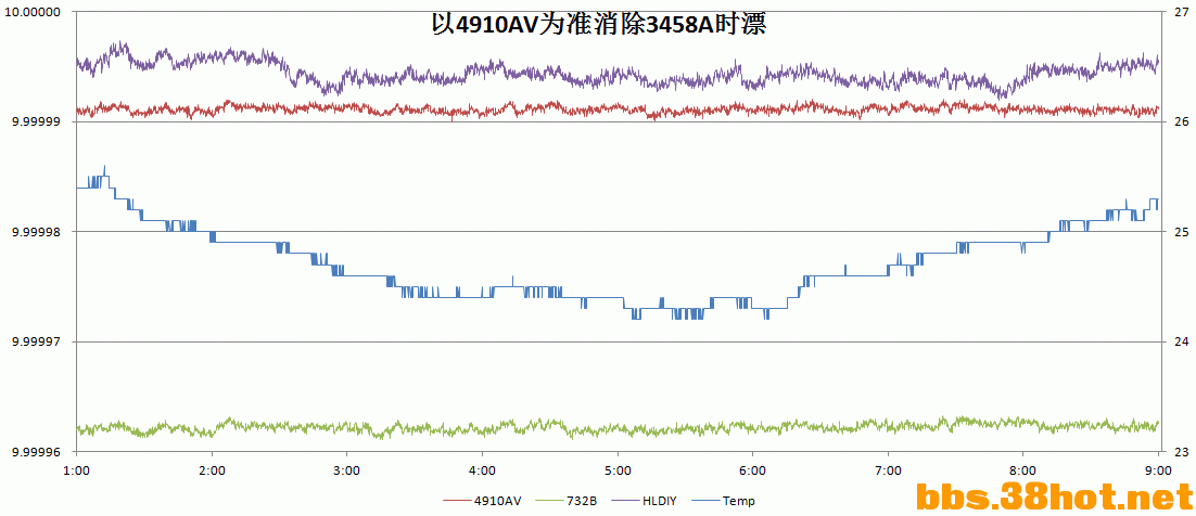

8、消除3458A的时漂
各曲线乘上一个与时间变化的常数,使得4910AV的曲线为平直,这样就消除了3458A时间漂移的影响
此时直观上就可以看出,4910AV已经平直。

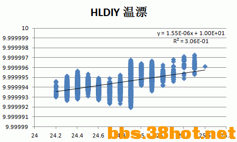

不过,有些曲线随温度变化而变化,比如HLDIY基准的形状与温度曲线形状类似,也有凹形,说明为正温漂。
9、求出温漂
HLDIY基准电压数据对温度温度做散点图(无线段、有点),并做线性趋势线
趋势线的一次项系数为1.55E-6,说明温度系数为0.155ppm/K
同样,对应732B也做类似计算,得到温度系数为0.018ppm/K

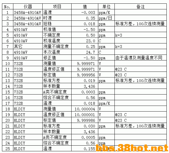

结果总结
先给出结果表格,然后按序号解释
3、3458A测量4910AV的的标准方差,表明测量的重复性、噪声,0.018ppm算一个不错的值,如果3458A单独测量曾经达到过0.015ppm。3458A本身在NPLC=100下的噪声指标为0.01ppm(10V电压源理想场合)。
4-6、4910的校准及不确定度,包含因子3
7、扫描器、热电动势等的贡献,包含因子3
8、本次测试温度,多个样本平均后
9、本次基准的修正值
10、732B的测量值,多个样本平均后
11、732B的测量值,换算成23度下
12、732B的标定值,换算成23度下
13、732B标准方差0.019ppm,很不错的结果,说明噪声很小
15、732B按照统计规律从上述13计算而来,样本数每增大100倍后,此数值变为1/10
16、732B标定值的不确定度,包含因子3
17、732B的温漂,不到0.02ppm/K,很小
18-25,HLDIY基准的,类似上述,不再具体解释
21、HLDIY的标准方差0.03ppm,稍有偏大
25、HLDIY的温漂0.155ppm/K,稍有偏大

7、这个测量过程感觉挺复杂的,能简化吗?
可以的。第2贴的4到7步骤其实就是做图,没有对数据进行处理,为了直观观察,为了选取最佳区段,可以省略。
第8、9步对于不需要温漂测试的场合也可以省略,这样就简化为:
测量100组数据,基准和被对比电压分别求平均值,求差值,加上基准本身的标定差值即可,举例如下:
3458A测量4910AV的平均值是9.99999V
3458A测量732B的平均值是9.99996V
测量温度的平均值是24.7度
4910AV的标定值是9.99998
那么,732B的标定值就是9.99996+(9.99998-9.99999)=9.99995V,标定温度24.7度。

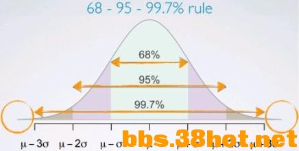

8、为什么总是在说不确定度,而不说准确度、误差呢?
以前的确用准确度、误差,但准确与否、误差多大,是定义成与真值的对比,而真值往往是不知道的(比如作为本次测试的基准4910AV,也不准),因此到底多准、误差多大也就确定不了。
另一方面,用不确定度来表示,就很好运算(用RSS,Root-Sum-Squre,平方和根值)
上面最后表格里的综合不确定度,就是用RSS方式合成的,公式是:开方(4910AV不确定度的平方+其它不确定度的平方+A类不确定度的平方)
要注意的是,各因子,必须具有一样的包含因子k。如果不一样,要么都按照k=1处理(k=3时要先除3),要么都按照k=3处理(k=1时要乘3)。按照后者,直接得到的就是扩展不确定度了。
9、包含因子k又是怎么一回事?
标准差代表单次测量的不确定度,比如标准差=1mV,测量均值10.000V,说明测量值有68%的概率会落到9.999V到10.001V之内,此时可以说包含因子k=1,一个西格玛。但这个概率有点小,真正有用的是k=2或者k=3的时候。k=2就是扩展了包含区间,2个西格玛,是标准差的2倍,也就是9.998V到10.002V之间,这样测量值就有95%的概率落到这个区间内,用起来就比较可靠了。更进一步,k=3就是包含区间变成3倍,这样落到9.997V到10.003V之间的概率就增大到99%。
Fluke的很多数万用表或者基准,同时给出置信概率为95%和99%的不确定度,对应包含因子k=2和k=3。
k大于1的时候,对应的不确定度叫扩展不确定度。
假设标准不确定度(标准差)为1mV(或0.01%),那么k=3下的扩展不确定度就是3mV(0.03%)。

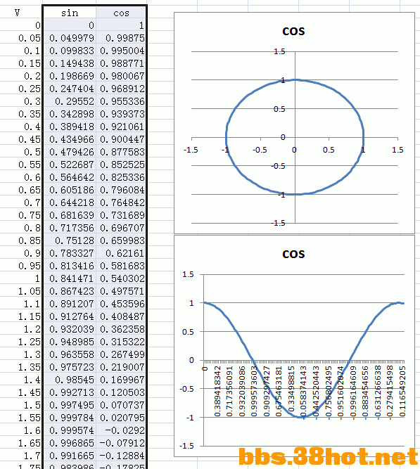

10、Excel作图,为什么要用散点图,而不是用别的,比如折线图?
散点图和折线图是最常用的两种表达趋势线的图,一般情况下外观很相似,但有如下区别:
A、散点图的横轴是按照数值来分布的,数值间隔大则分布大,数值小就分布小,数值为负还可以折回来。比如用散点图,可以把sin和cos曲线画成一个圆。而折线图的横轴是均匀分布的,只能是展开:
也正因为如此,llycomm软件的数据跨午夜的时候,要特别处理一下。llycomm软件采集的时间数据是不带日期的,过午夜后重新置零,因此要手动增加1。比如下面的截图,A列从第10行开始,是从B列加1得到的,然后要把A10开始拷贝、粘贴值 到B10,这样时间就连续了:
B、散点图的横轴是按照数值来分布的,如果有缺失,会自动留出空位,这对于时间轴非常合理;但折线图是连续分布的,如果有缺失也看不出来。
C、散点图的标记是标在网格线上,正规;折线图的标记只能放在网格线的中间,看起来不舒服:
