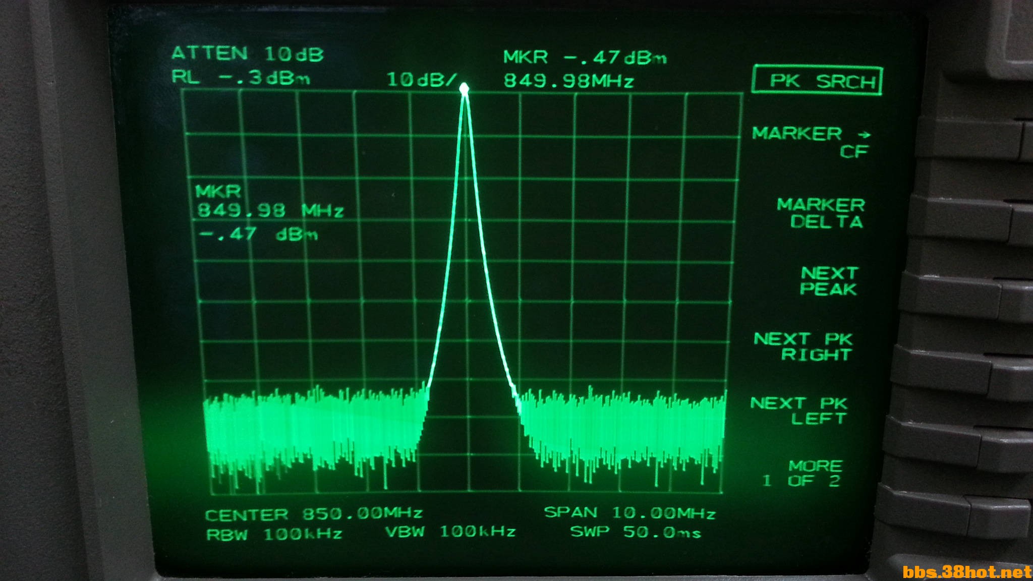

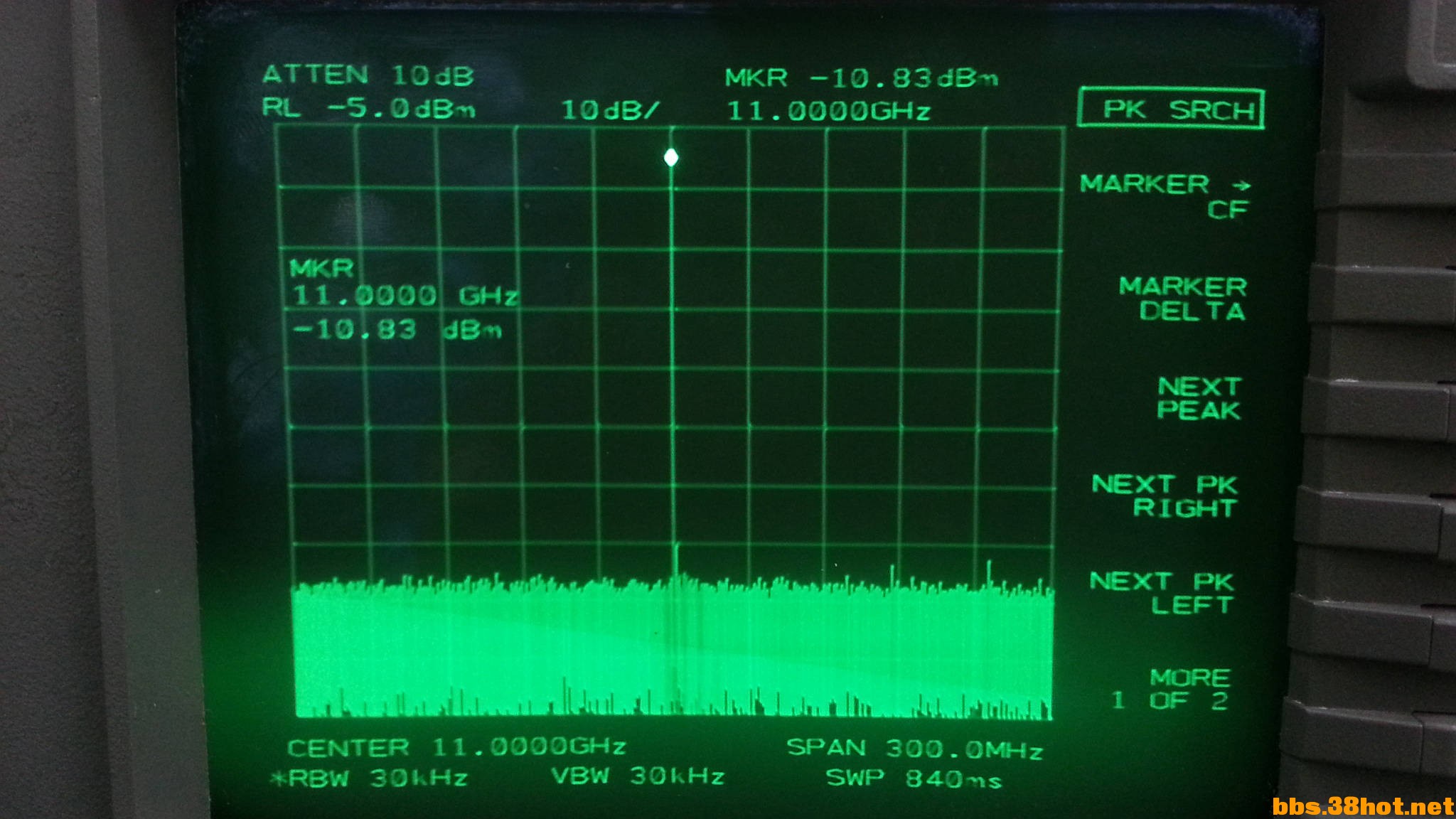

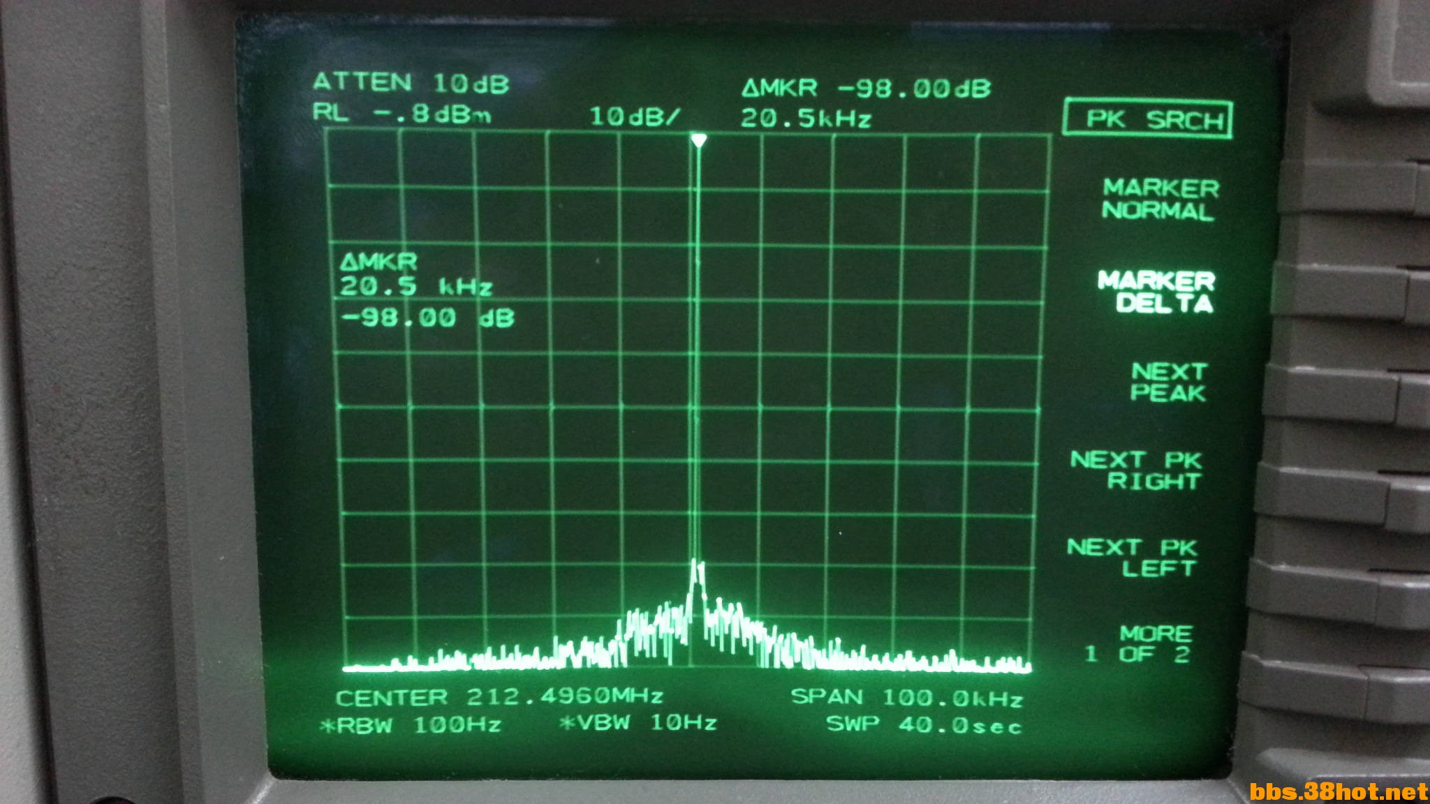

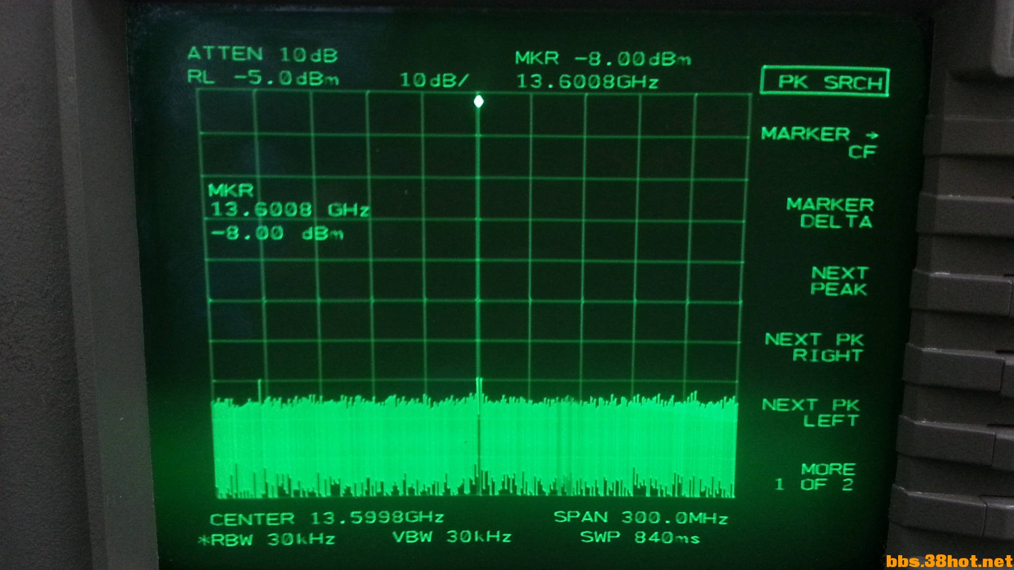

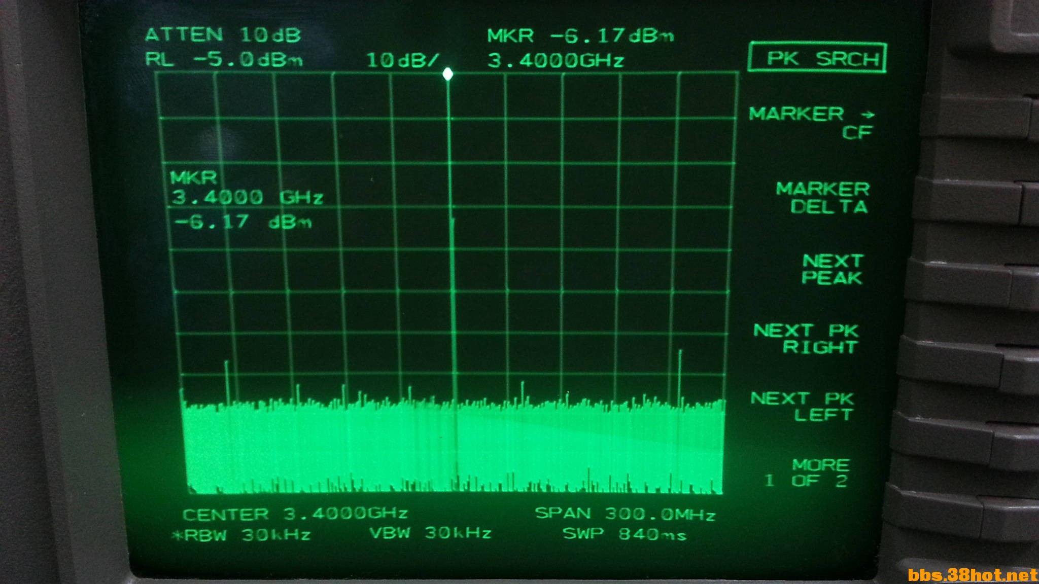

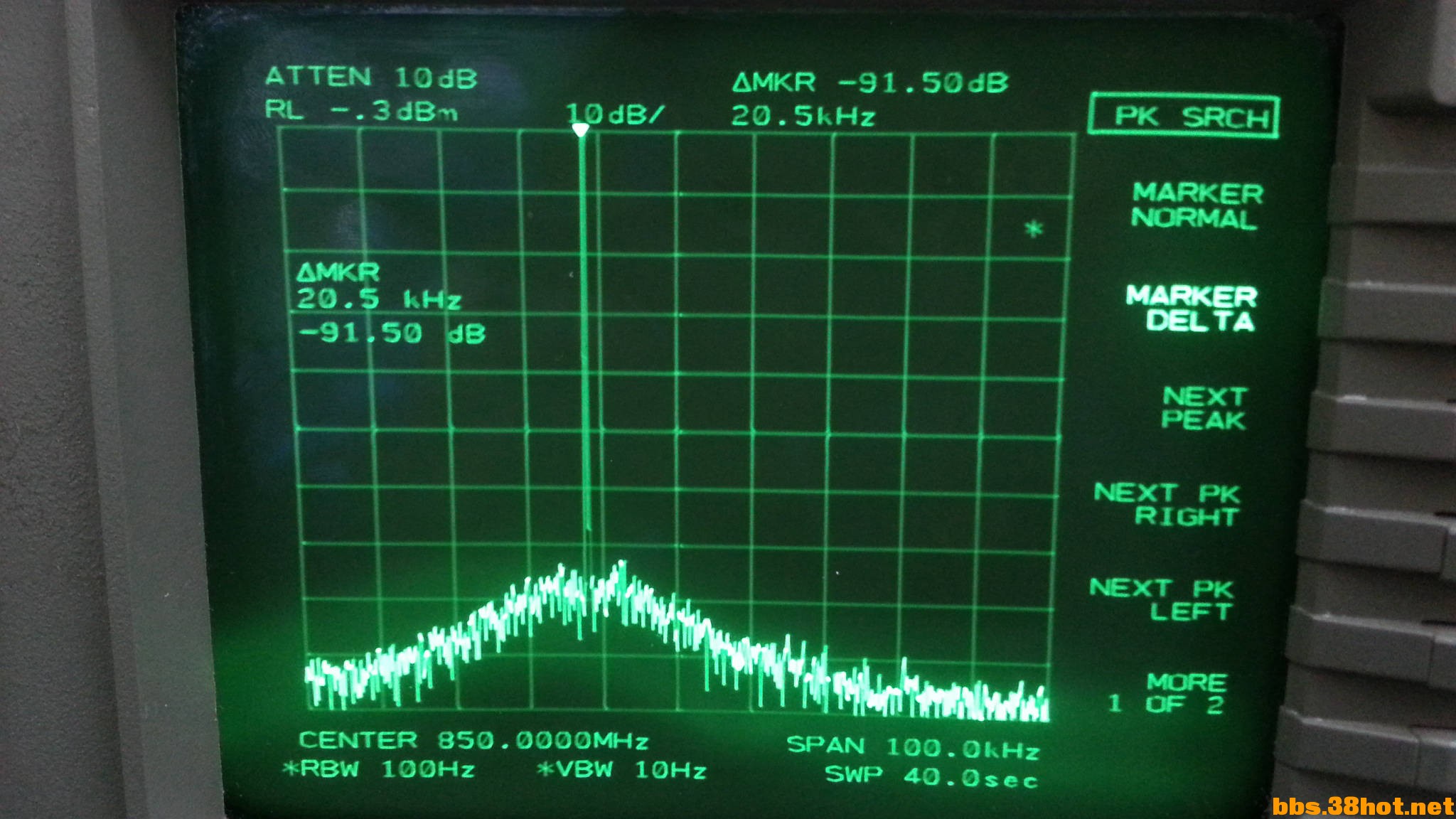

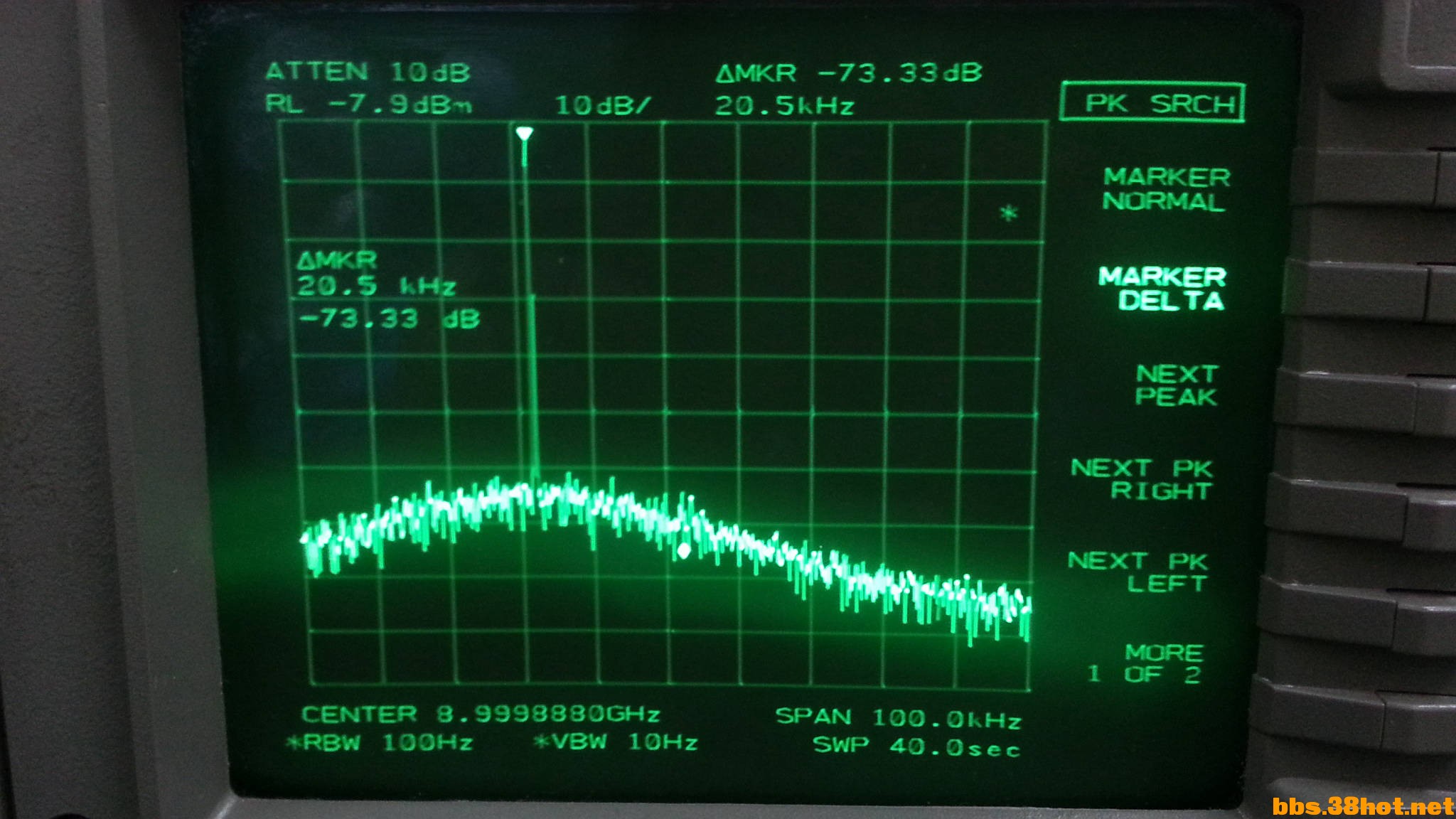

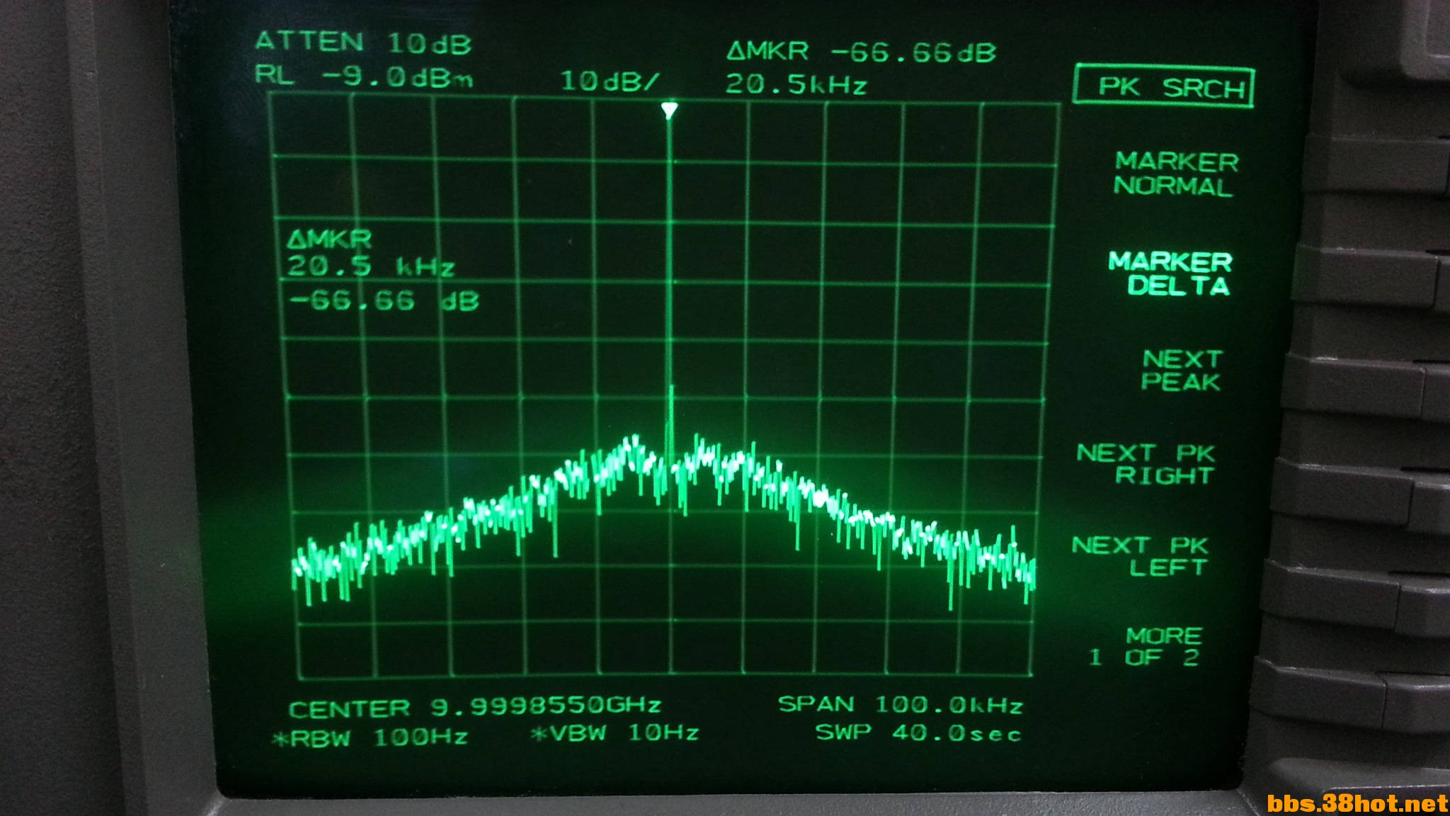

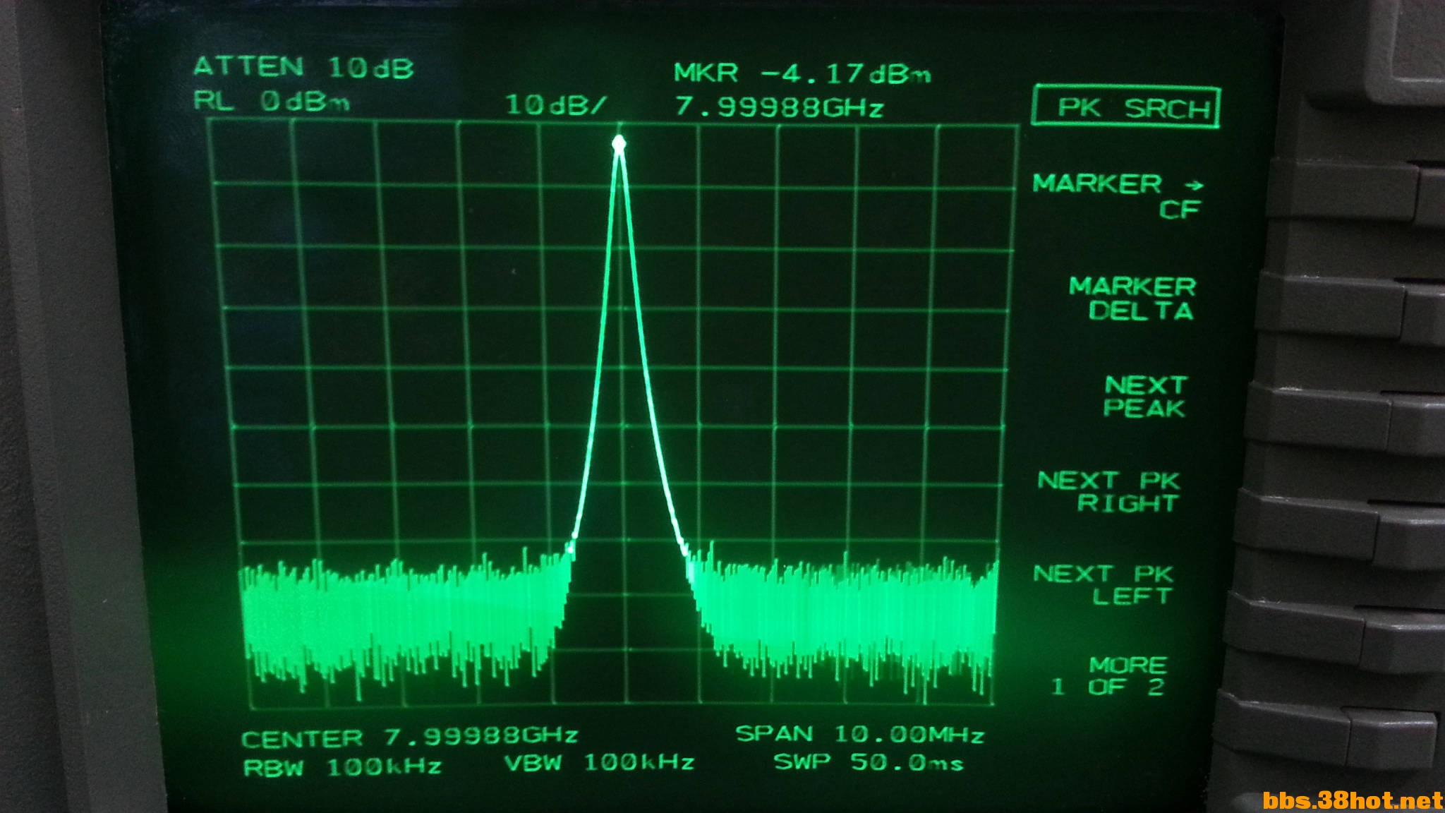

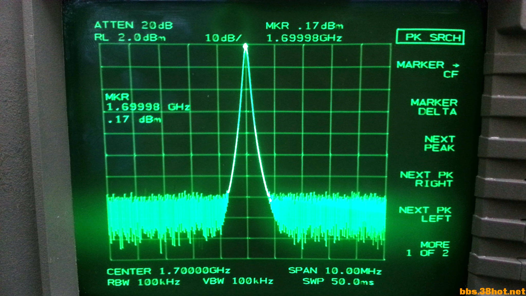

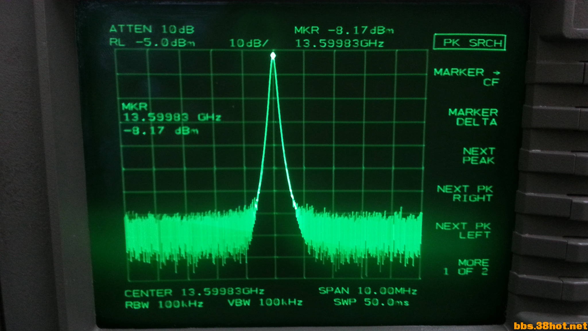

以前的相噪有问题又改了几个版本,感觉和原厂EVB的指标差不多了,如有朋友需要 论坛价1000,增加了外部供电和调试接口。以前买过的朋友需要背板可单独发给你。

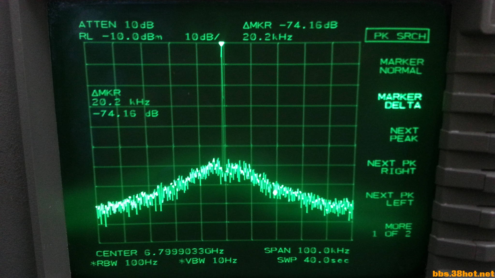

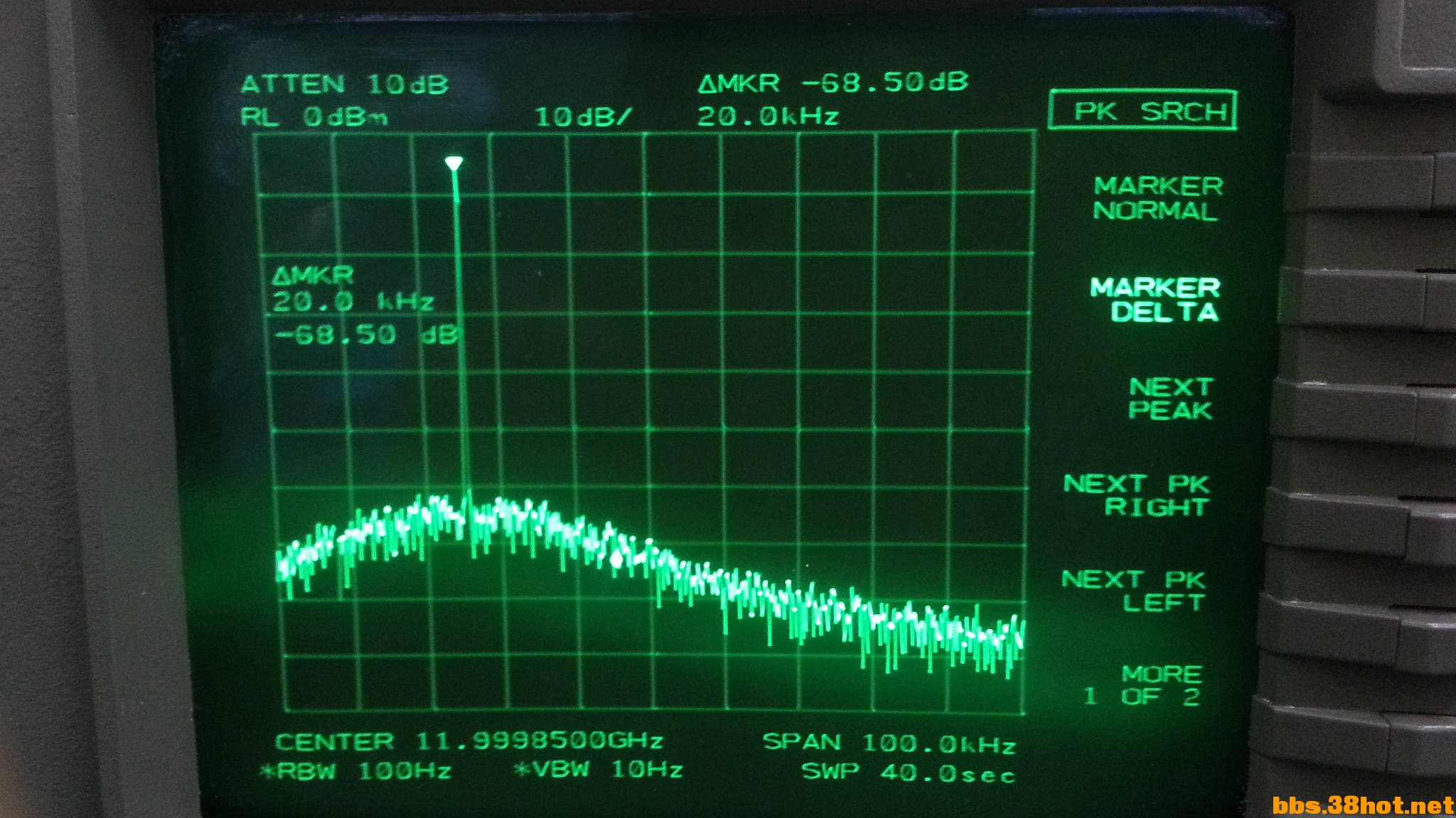

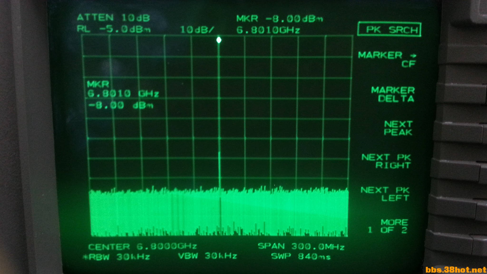

 楼主| 发表于 2016-7-4 13:49:20 | 显示全部楼层

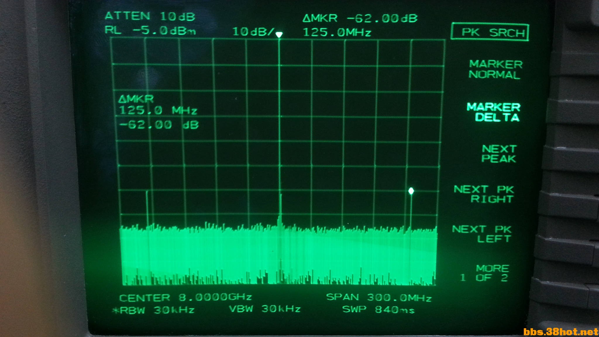

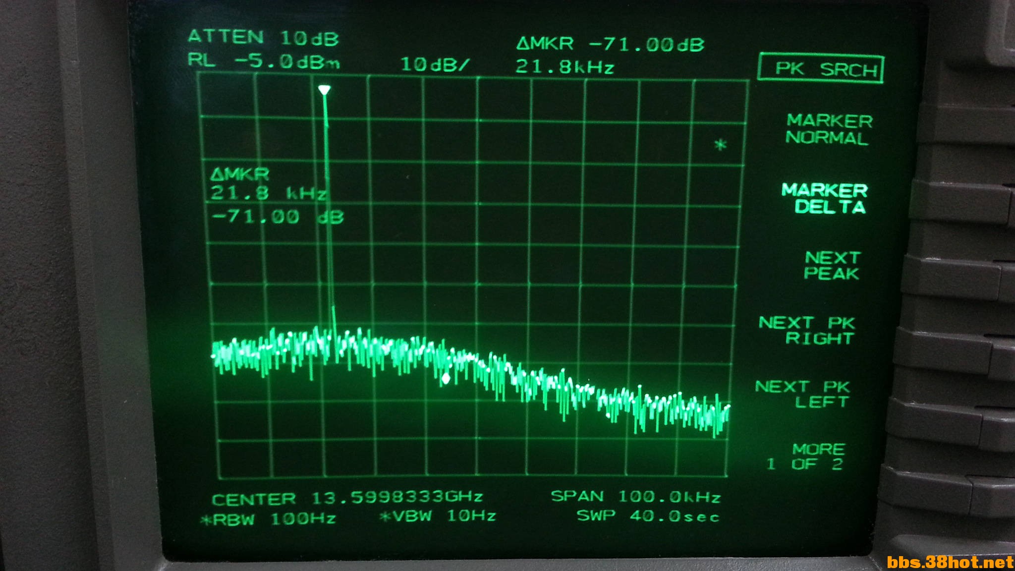

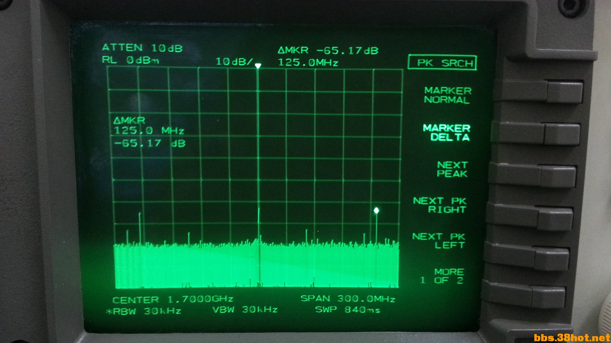

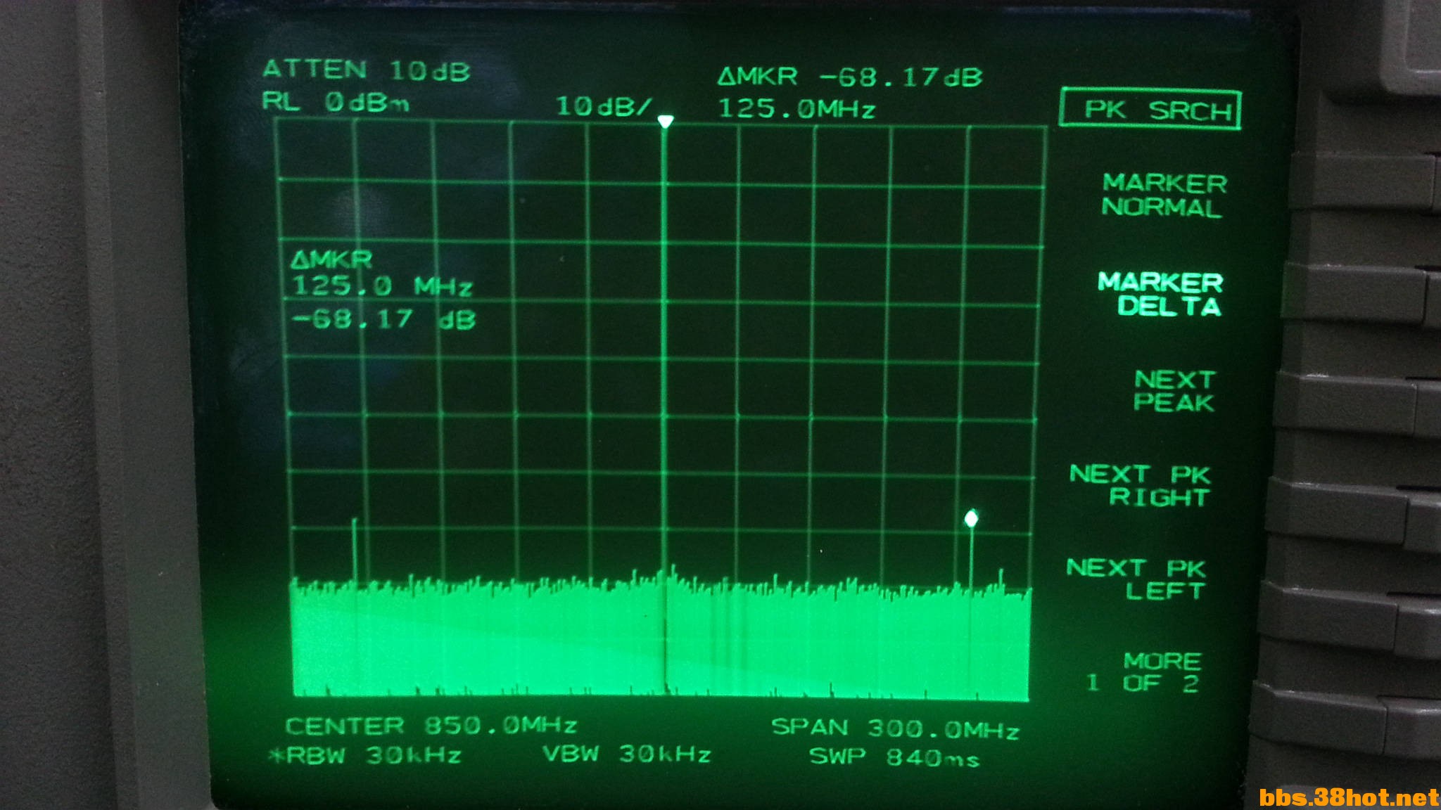

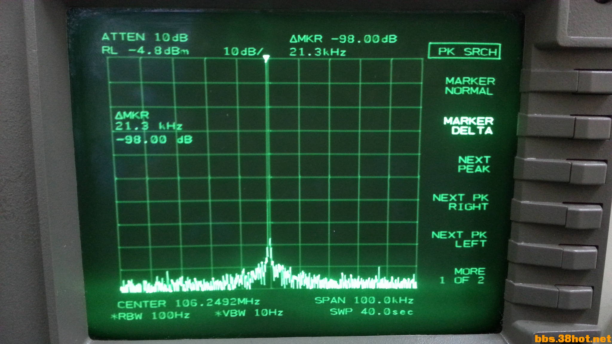

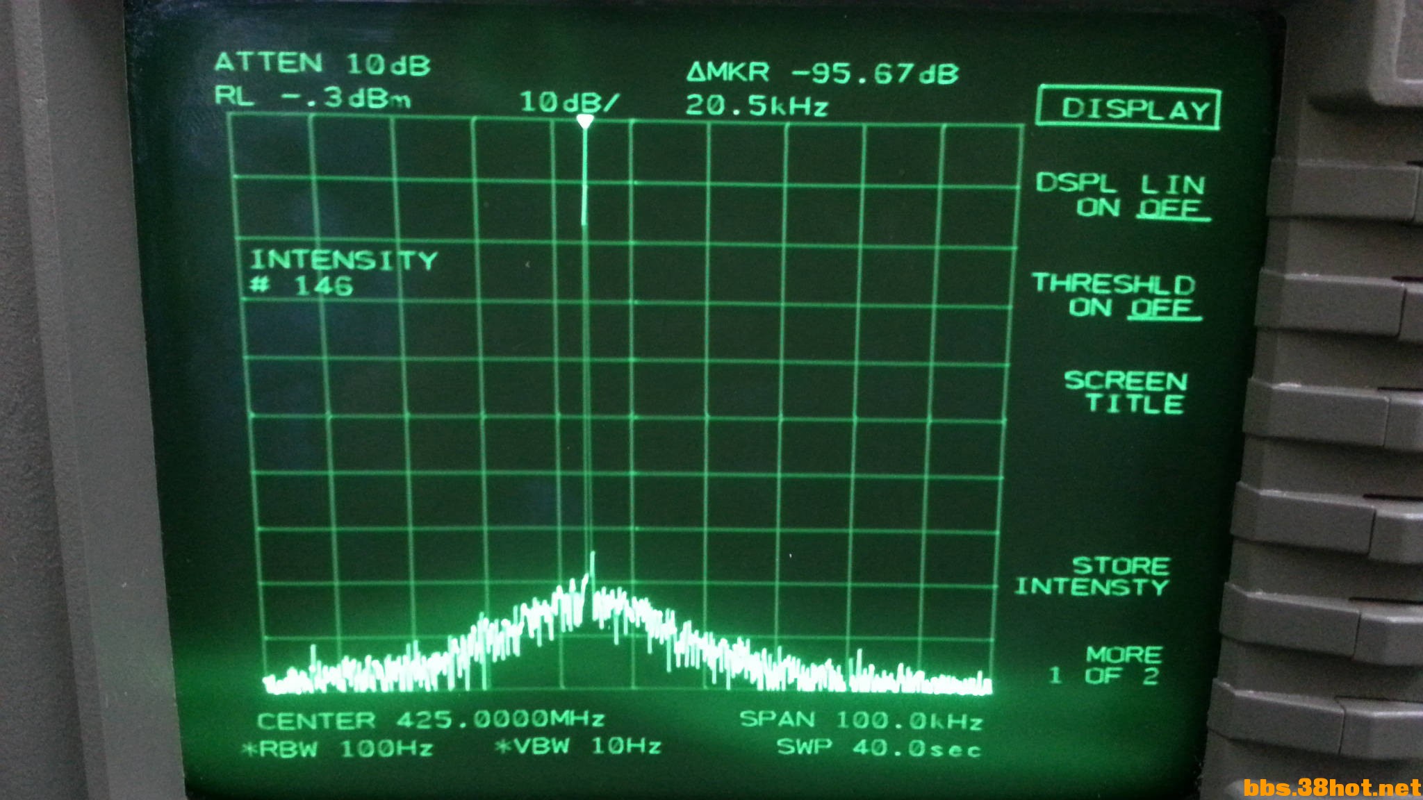

下面是杂散,低端不太好,原厂的也是
 楼主| 发表于 2016-7-4 13:50:55 | 显示全部楼层
原厂的EVB测试在这个链接中https://bbs.38hot.net/forum.php?m ... d=154238&extra=

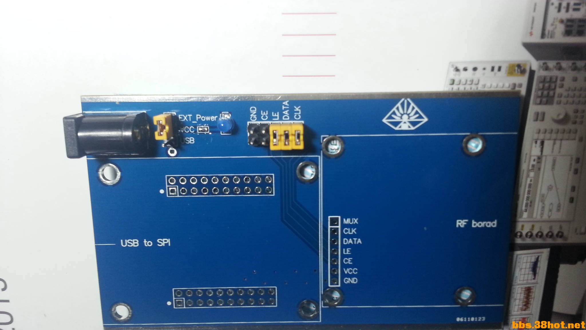

发表于 2016-7-4 14:08:12 38hot手机频道 | 显示全部楼层
板材是什么的
 楼主| 发表于 2016-7-4 14:51:33 | 显示全部楼层
rogers太贵了用不起,FR4的:),以后有更高要求的再改

发表于 2016-7-5 09:37:01 38hot手机频道 | 显示全部楼层
rf部分看背面就做的不好,1000应该可以用4350了
 楼主| 发表于 2016-7-5 10:11:12 38hot手机频道 | 显示全部楼层
图上那个PCB是一个转接板,只有接口部分,RF在一个子板上::)
发表于 2016-7-5 10:17:16 | 显示全部楼层
不过应该可以做三层了 顶层用罗杰斯4350  试试看 价格差不多吧   500左右的板费

 楼主| 发表于 2016-7-5 10:57:23 38hot手机频道 | 显示全部楼层
gaopeng31 发表于 2016-7-5 10:26
这也是很多人 围观不买的原因。

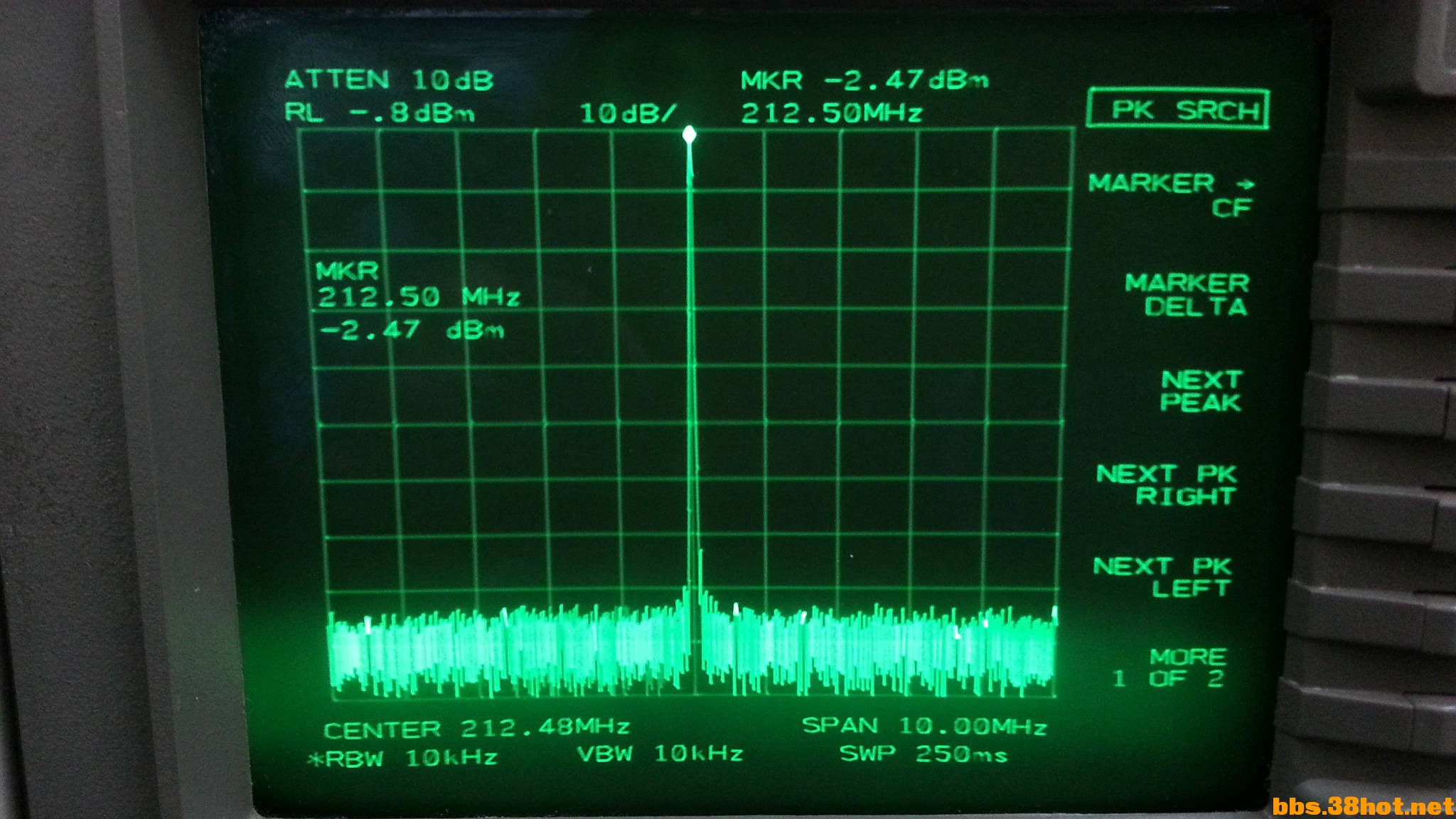

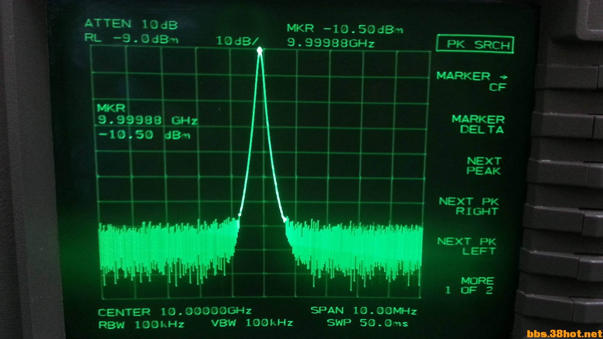

个人觉得,用rogers的主要在于传输线的介质损耗上面,如果对大于3G上的信号不在乎输出电平的,使用上来说是没有什么问题的。VCO在不同频点输出电平本生的差异还是很大的,所以从减小损耗的角度,用Rogers意义不大。后面我可以把电平的测试发出来。欢迎大家讨论!

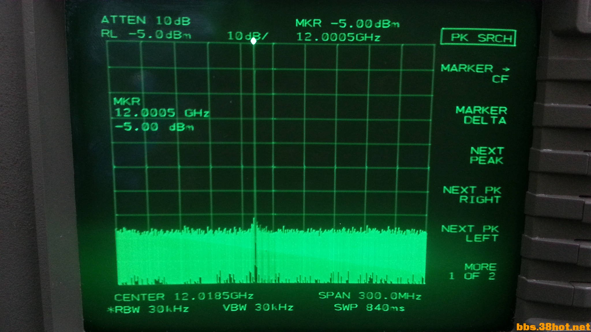

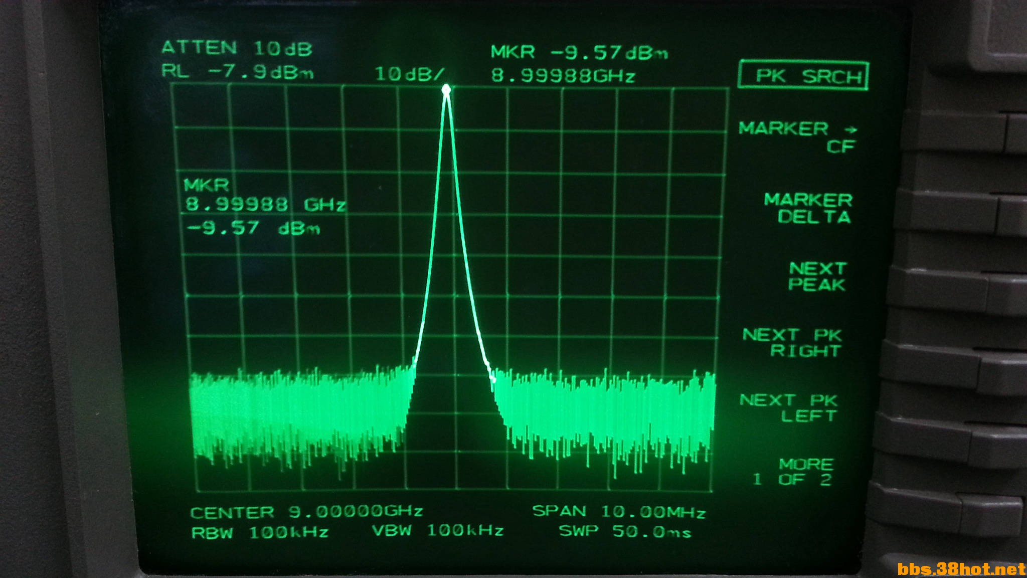

 楼主| 发表于 2016-7-5 11:07:31 | 显示全部楼层

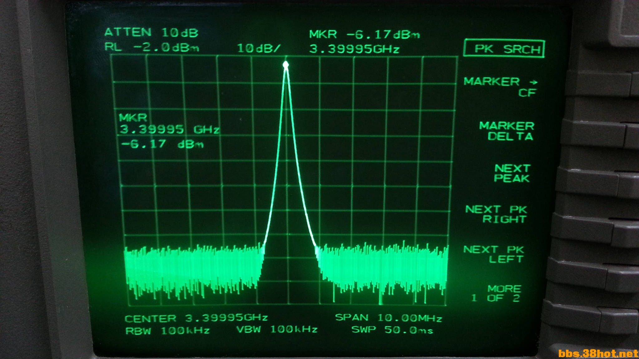

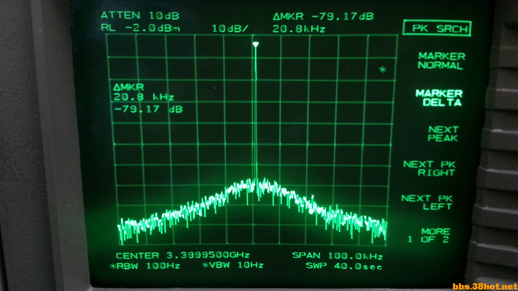

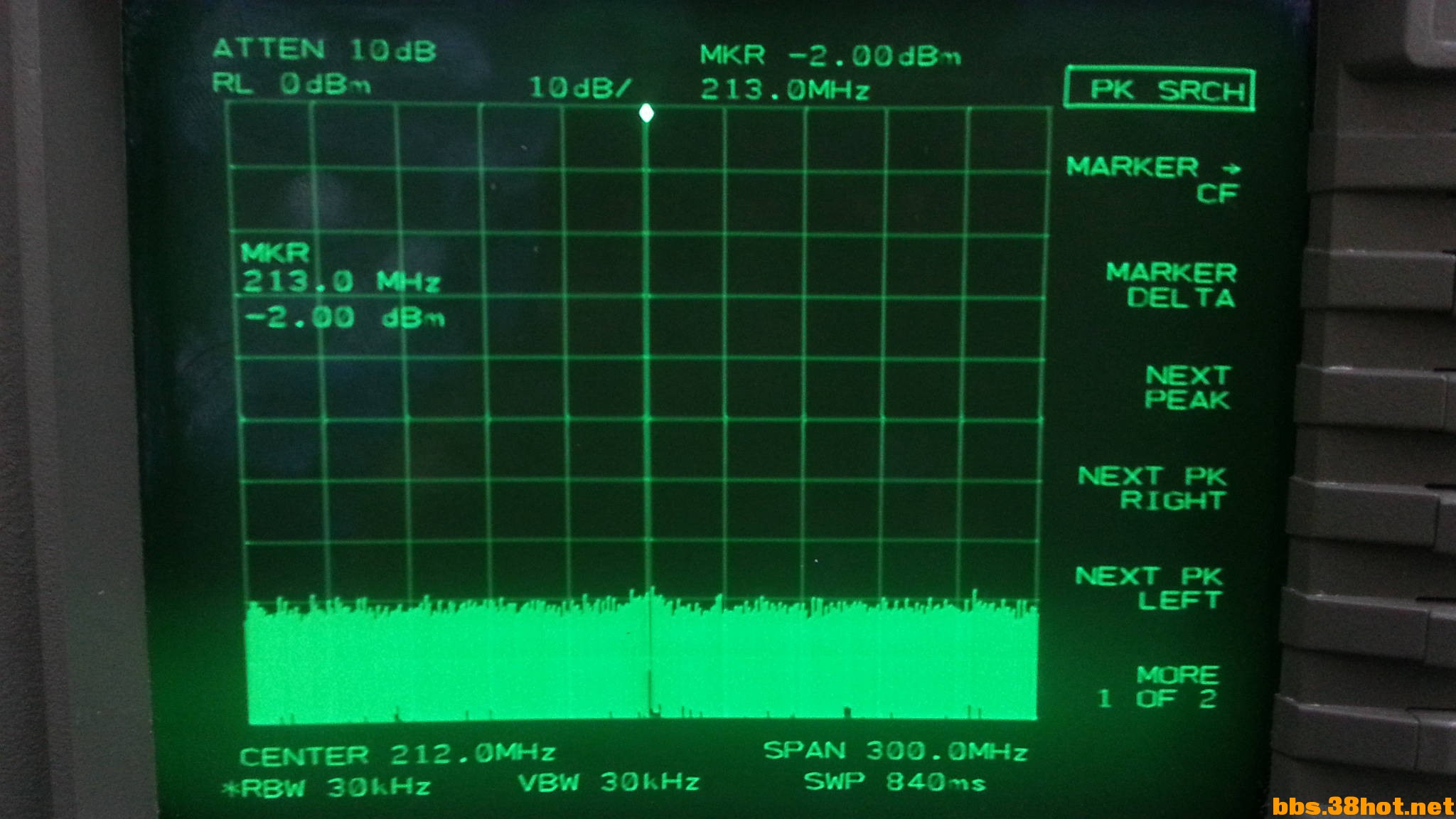

输出电平的部分
发表于 2016-7-5 11:08:36 38hot手机频道 | 显示全部楼层
zhangptp 发表于 2016-7-5 11:05
RF板是4层的FR4的
我觉得价格是关键,很多朋友可能是没看到闪光点,所以会觉得价格偏高,5355价格在200-300左右,整体价格如果能下调考虑入一个,貌似ldo也不是超低噪的rf型,所以整体价位空间还是觉得高了点
 楼主| 发表于 2016-7-5 12:18:36 | 显示全部楼层
tian1043 发表于 2016-7-5 11:08
我觉得价格是关键,很多朋友可能是没看到闪光点,所以会觉得价格偏高,5355价格在200-300左右,整体价格 ...
多谢点评,LDO已经改为极低噪声的了。

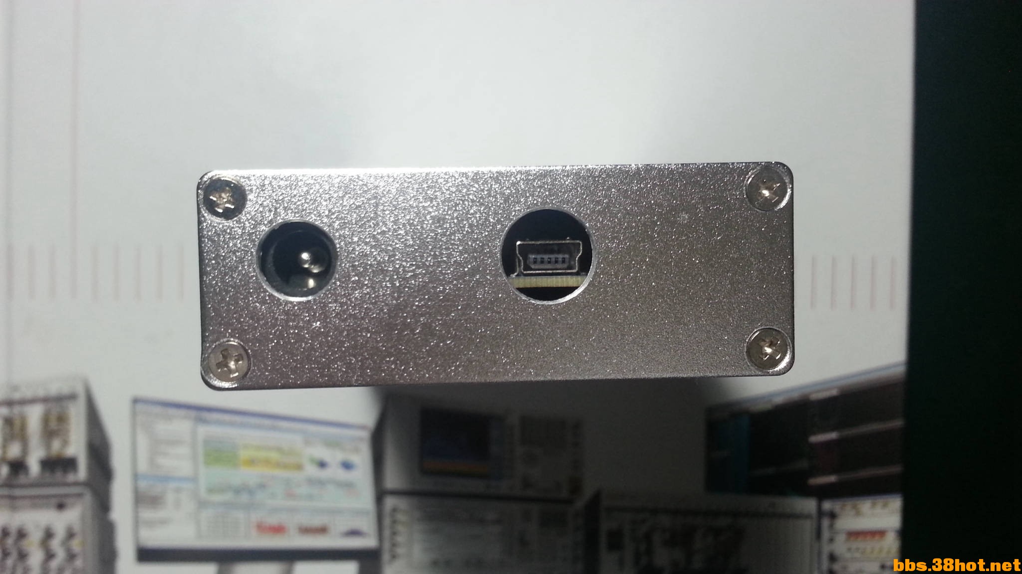

发表于 2016-7-5 13:00:23 38hot手机频道 | 显示全部楼层
外壳屏蔽很重要,建议看看我小店里面的配套铝壳

板材非常重要,稳定性至关重要
发表于 2016-7-5 13:04:40 38hot手机频道 | 显示全部楼层
fr4板材的热稳定性很差,你可以用vna测试下看看,如果有可能对比下好的板材
 楼主| 发表于 2016-7-5 14:04:18 | 显示全部楼层

 楼主| 发表于 2016-7-6 10:14:04 | 显示全部楼层
总体的功耗不是很大,200mA左右3.3V,0.6w的功耗,整版的面积足够了,温升并不大:)

发表于 2016-7-8 10:26:00 | 显示全部楼层
楼主用的是什么型号的频谱仪?
 楼主| 发表于 2016-7-8 11:22:28 | 显示全部楼层
深山老妖 发表于 2016-7-8 10:26
楼主用的是什么型号的频谱仪?
HP8563E
