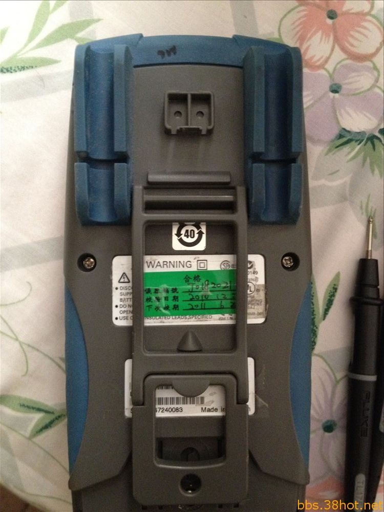

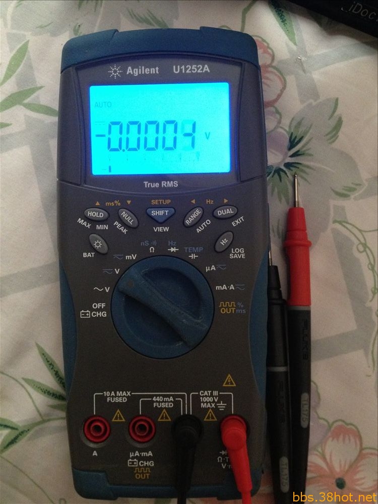

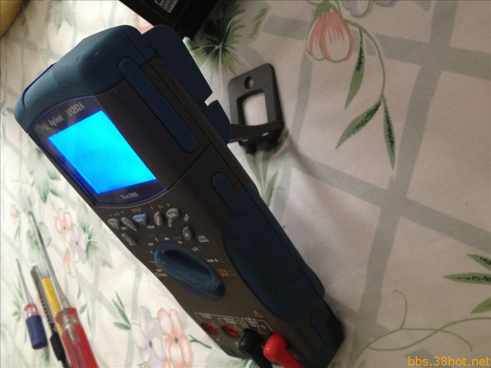

网上淘的表,卖家说是自检不通过,我又没那么多钱就买了故障机回来。买后查资料问朋友。都说不可修复。不能买。我好害怕修不好,于是等呀,拿到机器就努力地研究程序问题,不行。看硬件。结果灵机一动。发现了问题。 OK  晒晒

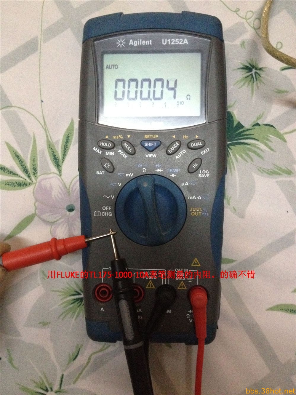

今天又买了“裕作”的表笔,坛友测试结果内祖是7欧。不过我的FLUKE TL175内阻是0.04欧.下一步买iR-usb,软件有了,没有线。太贵了255呀,说知道哪里有报个信儿!!或者告知用其他IR-USB能替代吗?
发表于 2012-2-24 22:07:56 | 显示全部楼层
回 chinashagua 的帖子
chinashagua:今天又买了“裕作”的表笔,坛友测试结果内祖是7欧。不过我的FLUKE TL175内阻是4欧.下一步卖IR-usb,软件有了,没有线。太贵了255呀,说知道哪里有报个信儿!!或者告知用其他IR-USB能替代吗? (2012-02-24  21:36)
4欧?
是0.04欧吧!

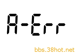

卖家说开机不通过自检,显示A-Err,相信只是电流插座里面有短路引致,FLUKE的中高档以上的手持表也有这种提示。

chinashagua:今天又买了“裕作”的表笔,坛友测试结果内祖是7欧。不过我的FLUKE TL175内阻是0.04欧.下一步买R-usb,软件有了,没有线。太贵了255呀,说知道哪里有报个信儿!!或者告知用其他IR-USB能替代吗?
(2012-02-24  21:36)
0.07欧姆吧
0.04和0.07不是在一个表上测试的,不具有可比性。
另外这个内阻还和表笔的磨损程度有关,有较轻磨损的表笔内阻会低于全新表笔的。

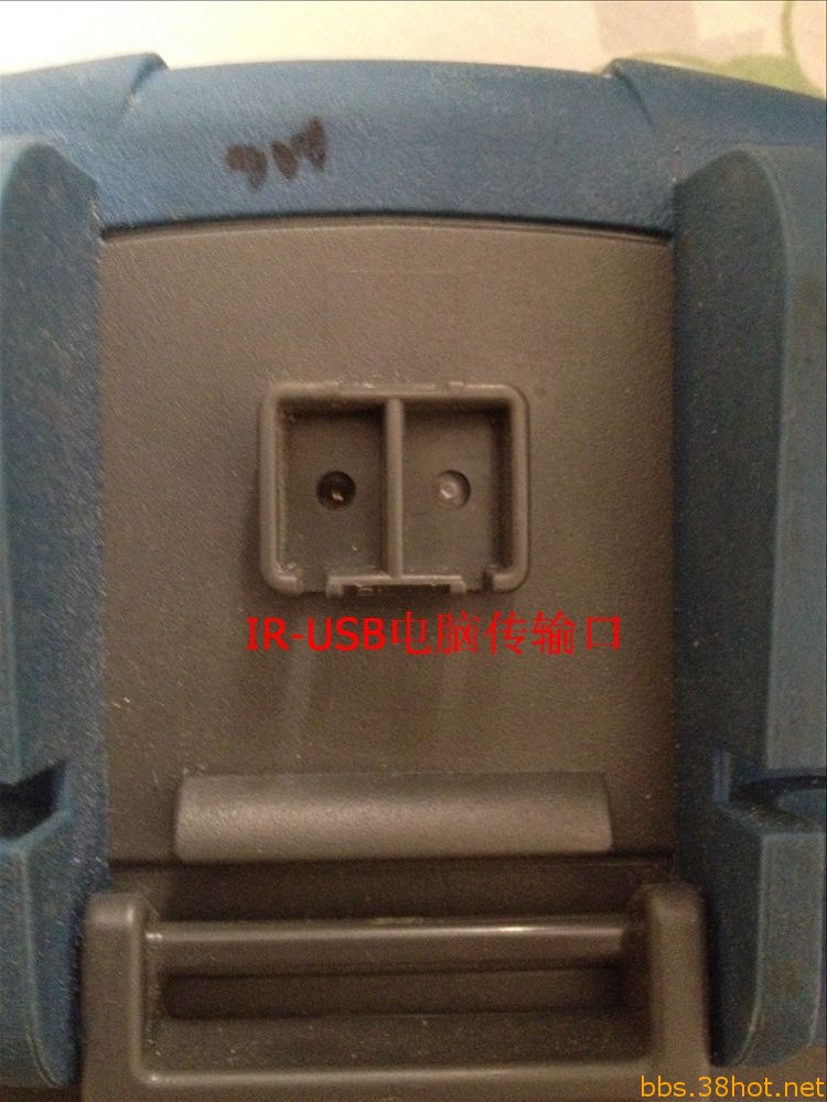

还是买一条原装数据线吧, 红外窗口在表的下面, DIY或者其它代用, 使用时不太方便
试试问问etway兄, 他有做安捷伦产品, 可能可以便宜一些, 官网报价是31美元
本来富贵有一款数据线电路跟安捷伦是一样的, 可是安捷伦改了接插口的型状, 没法卡进去

电流错误显示。
