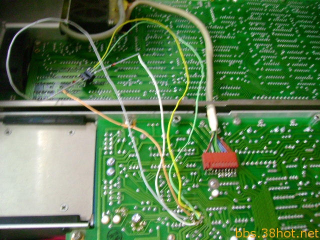

这两天手气真不错,昨天搞定了8502A 今天就修好了3455.。。

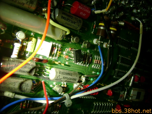

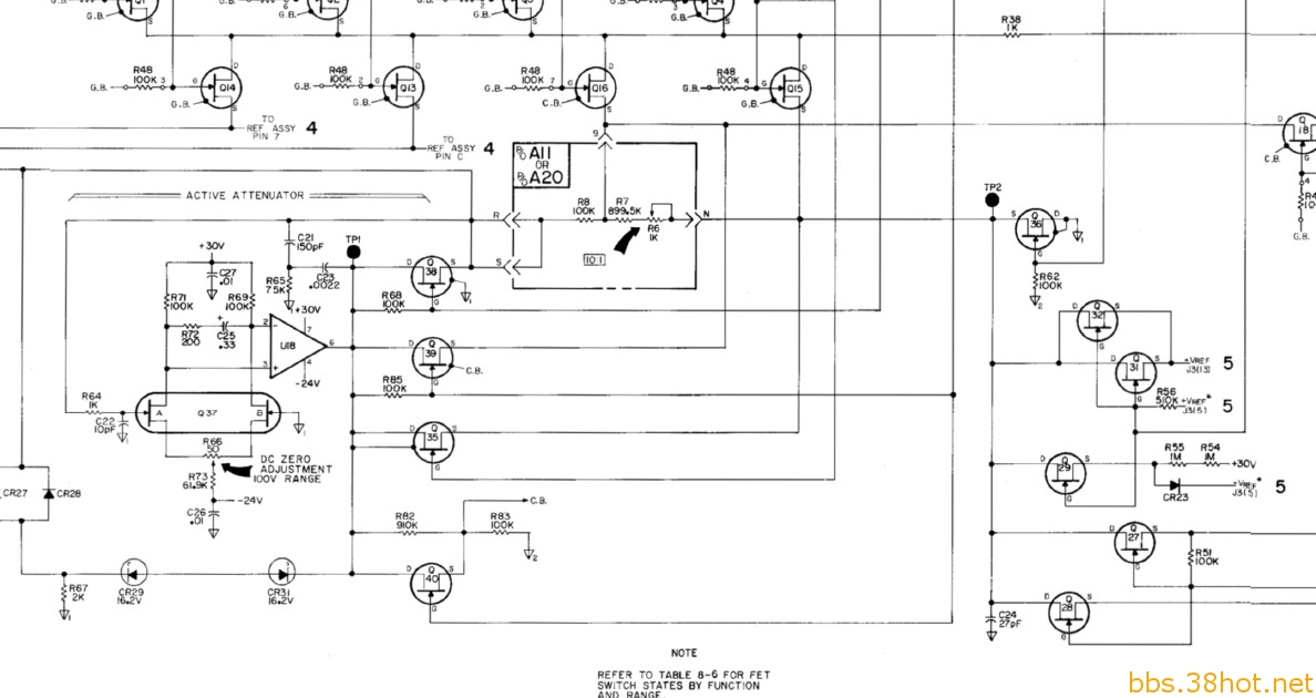

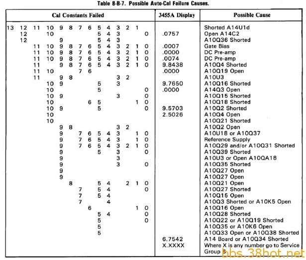

大家都喜欢给3455拆掉,我可是不忍心呐,,所以还是希望尽量给各种机器复原。此机接回家了3个月了,春节前检查了一次,由于事情比较多,又没查出原因,所以先放下了。今次再拿出来修。机器开机显示 OL ,TEST出现故障码9 ,7,6,5,4,3,1,0.。服务手册有提到这个问题需要怀疑U18 和Q37,可是手头没有高压运放,更没有双JFET,自己不愿意去怀疑这两个元件的问题。

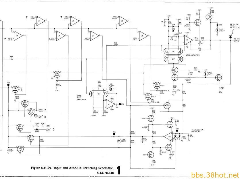

由于观察到TP6的电压开机后按下TEST会在显示9的时候慢慢由-1.X V升至 7.X V,便怀疑是有元件漏电。
可是待我用了相当长时间把与TP6有关的元件全拆下来检查过才发现,都没有问题。。这样,只好继续静下心来看手册。按照手册指导,决定还是要检查Q37和U18 。

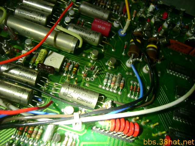

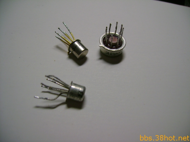

Q37是HP编号管 1855-0246 实际型号5-0460,配件肯定是找不到啦,但是也不能不修,所以只好把手边因为缺件修不上的四位半HP3465拿过来,那上面有双JFET。随意拆下一只HP编号管 1855-0308 代换了原机的管子,开机,错误码跟刚才仍然相同 为9765310.但是TP6的电压稳定住了,不再有升高的迹象,看来有戏!U18 MC1436 高压运放由于手头没有任何高压运放,决定用OP07代换。原来机器供给运放的电压为+30v 和 -24V ,而OP07的电压范围是+/- 18V,这里,用稳压管来改变电压。为了获取双18V供电,使用12V稳压管 1N4741 和 6.2V稳压管 1N4735组合 将30V 和 -24V分别降为 正负18V,这样运放的输出摆幅可以做到最大,尽量对原机减少影响。
先飞线开机测试,感觉不错,机器启动后,自动跳到0.1V量程,TEST只剩故障码3。既然可以工作,就先安装上这个运放吧。正好OP07不是铁帽的,直接装也费劲,这里就把稳压管当作小柱子,用来焊好OP07 !
继续阅读手册,分析3号故障的原因,发现有两种可能 ,1是运放U3 供电不够,二是U18部分电路归零不行。这里首先检查了U3 供电,发现没有问题,而U18刚刚更换过,未做调零。将万用表连接TP1和地,短路输入测,旋转R66,可是怎么调,都调不成零!晕死,看来是换过来的JFET性能不达标,毕竟是4位半的老表,本身就也老化了。要想修好这里,有两个办法,一是更换符合标准的JFET,二是修改电路。修改电路影响美观,这里我选择的是前者。即不想出去购买,又要找到能用的双JFET,这里我将3465中所有的编号管 1855-0308都给拆下来,装入3465逐一测试,可喜的是,其中有一只在电位器调整到极限的时候,正好能完成输出零的要求。这时再按下TEST,故障码全部消失!再逐一测试各个档位 除高压档修理过有偏差需要校准外,其他档位一切正常~这样 3455就修好了~~~
