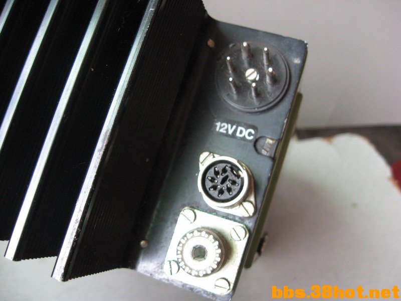

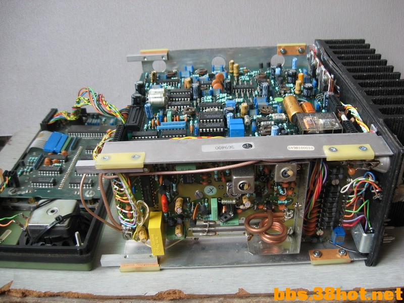

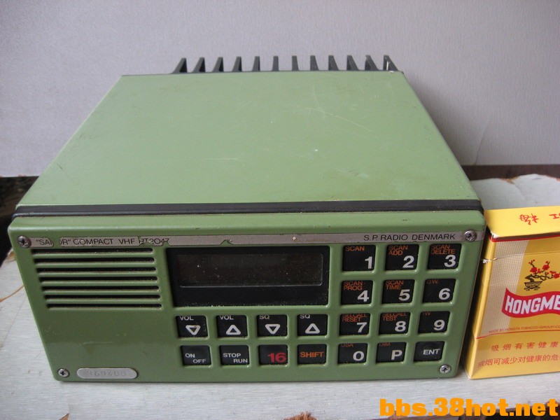

看到有VHF标识,不知道是啥仪器,后面接线无资料,无法测试.
东西特重! 净重5KG! 按配件机出! 恕不退换!

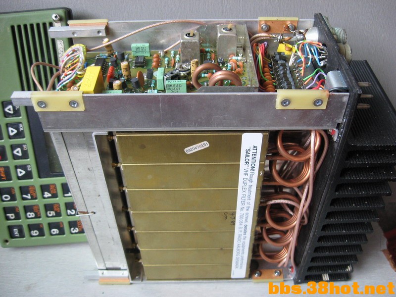

看似一个无线电发射的东西,功率应该不小,没附件估计也玩不了吧

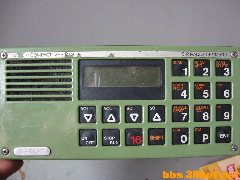

船用电台

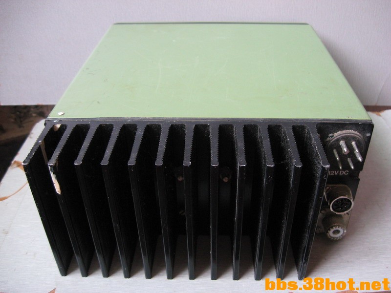

2048有用,2047没啥用,拆机壳改东西挺棒的.
接线定义非常简单,最上面6针口最粗的2根一根正,一根负,接到12V就行了。
机壳和负极不相连,万用表一欧档测,铁壳和6针粗的其中一根直通的是负极,另一根粗针有阻值得接正极。

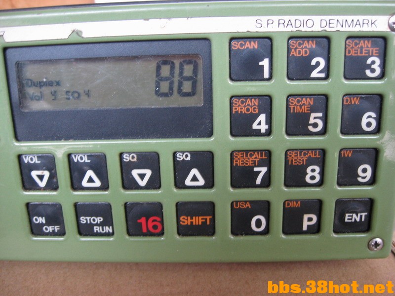

已通电试过,屏幕正常显示,各按键正常,但不会用

通电了:
