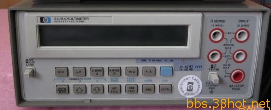

HP3478A面板按钮部分失效,按住连接PCB后正常. 试拆解面板清洁,但不知怎样拆卸面板.请大侠们指点一下.谢谢!
面板样式:(图是借的)

坛内搜一下儒生 换3478背光的的帖子,你就清楚了!

与主板连接的中间的压片要小心,拆掉两个螺方可。四个角用该有四个螺丝。整个主板从后面往前面推!不在你身边,慢慢理解吧

搞定,谢谢你各位

记得是要敲前面的面板才能拆下的,
