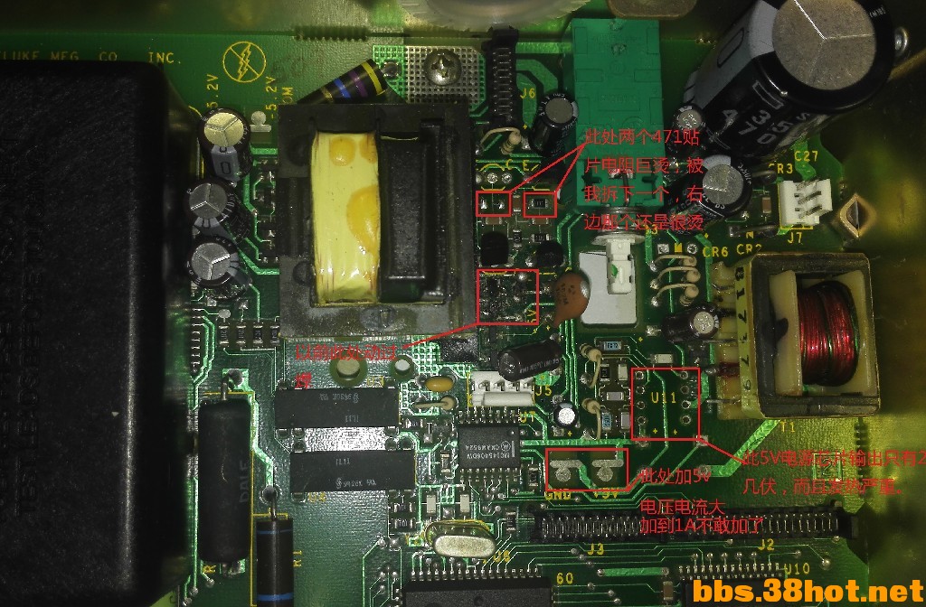

     论坛里收了一个fluke45,开机无反应。测试保险都是好的,变压器两根红线电压有44V,经过连二极管整流还有四十几伏,看滤波电容耐压才35伏。该万用表是不是110v交流电的?但是电源口提示是AC90V-240V款电压的。
    5V电源IC输出只有2.3V,更换后还是一样,用手摸发烫。后来找到两个471贴片发热严重。不知道是哪儿坏了,求高手指点。 BigBull_fluke45.jpg

这个表结构比较简单,挺好修的。电源方面容易有小问题不过往往不严重。它的模拟和数字供电是完全分开的。维修时先检查几个关键电压,比如模拟的正负5.2v和数字的正负5V。如果模拟部分电压不正常那大多是A1U1损坏,如果数字部分不对那大多是CPU或者Ram,Rom损坏。数字部分电路大规模损坏(即CPU,Ram,Rom,EEprom同时损坏)并不少见。如果你有热像仪那找到坏芯片是轻而易举的。

1,下载手册,理解分析电路图。
2,断开关键电路,分模块修理。
    A,例如:断开R46 ,单独修理辅助电源,修理中可以外加5v电源,测试辅助电源是否正常了。
    B,断开负载,接假负载,单独维修主开关电源。
   C。。。。。。。。。。
不是高手,也没修过F45,希望能帮到你。

A1U1很烫?这个很不对头,这个芯片的正常耗电只有几mA,根本不发热。如果确认换上的芯片也是好的话 那应该也烧坏了。先检查电源,不要再换芯片了。

不需要太纠结这个,先直接查输出电压,只要不高于正常值暂时不要管。如果低于正常值就基本是负载有问题,先找到损坏的器件,拆掉它,让各路电压都恢复正常再将缺掉的器件补上。

1、这个表的变压器是宽范围输入,可以接受90-220V,就是一个隔离变压器
2、由于这个表设计可以为电池使用,因此通过变压器输出及整流稳压后电压不是很高
3、5V输出变低,检查几个地方,滤波电容等,但根据你描述的情况,应该是数字部分存在类似短路情况
4、5V应该是两路,一路供表数字部分,一路供GPIB或串口通信部分,要分清是哪路坏了
5、多看看图纸,分析好是那路坏了,不要盲目拆零件或加电测试,避免二次故障

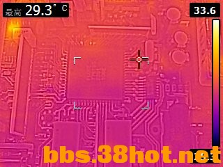

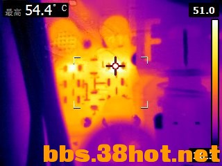

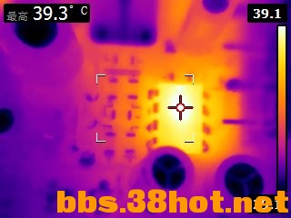

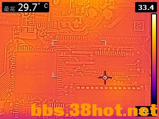

给LZ上几张热像图吧(懒得去翻那个更好的了,用个普通的热像仪,将就看)。希望能能打消LZ对那两个电阻的纠结。
测试环境:空调房
测试目标:同LZ一样的旧款F45,机器工作正常,上电10分钟左右。
楼主最关注的两个电阻
主电源芯片
A1U1和模拟电路
数字部分电路
修好机器的捷径是分析原理,检查关键点,盲目换零件通常并没有用。
