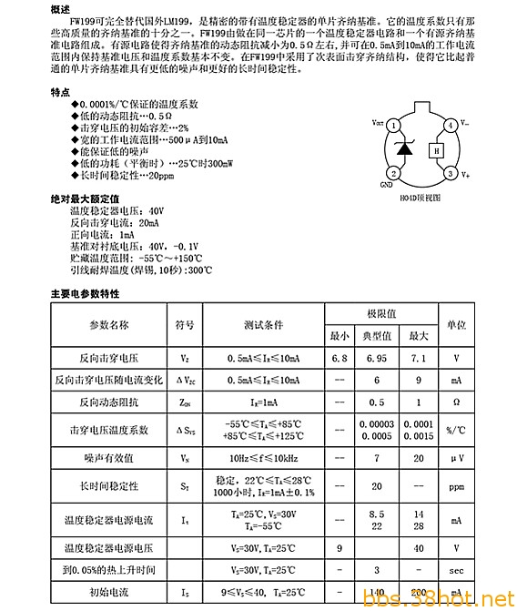

国营873厂有199,不过价格嘛……。

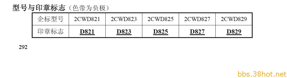

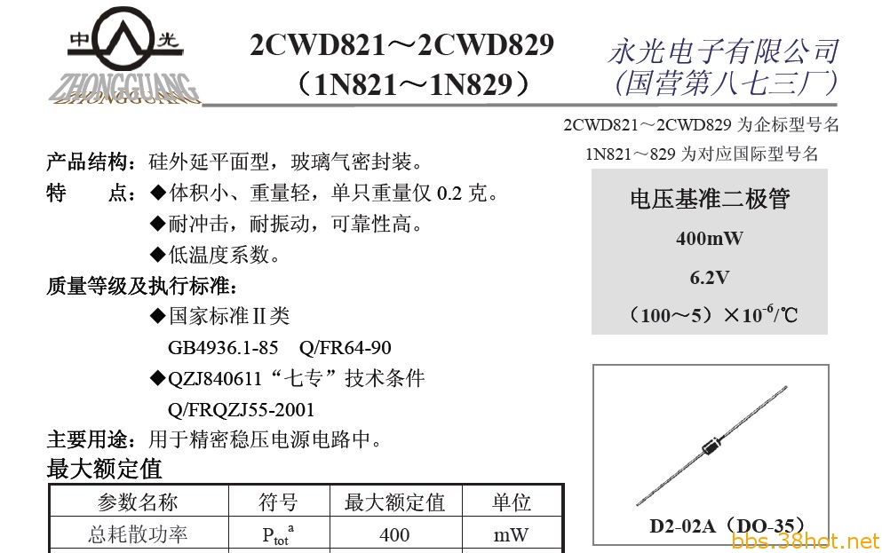

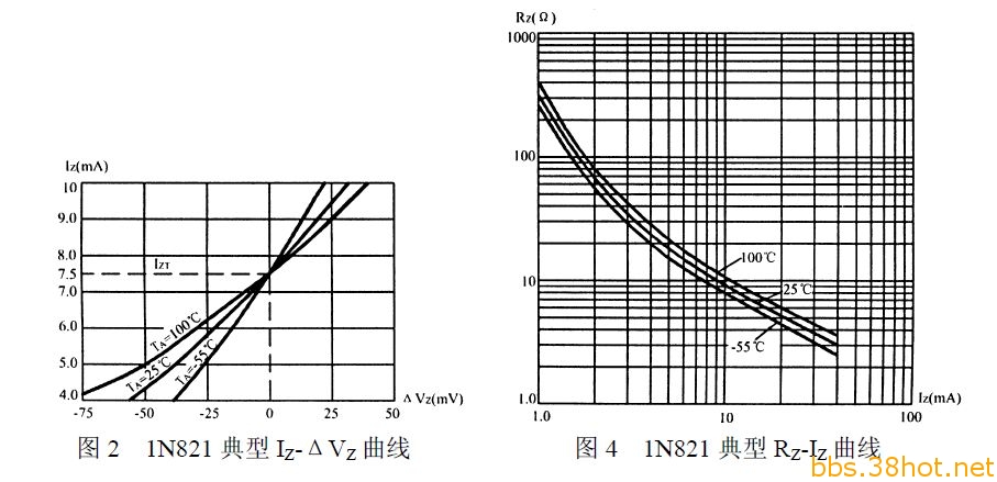

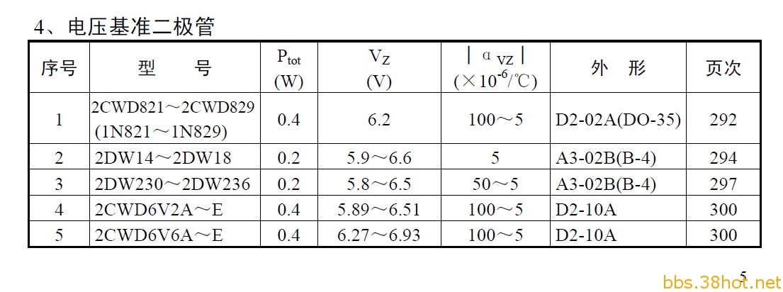

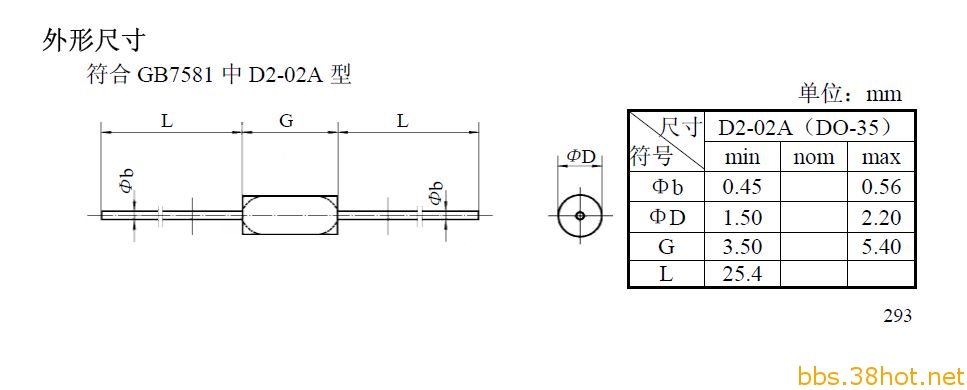

没找到199,只找到了829:

记错了,是振华风光的。
