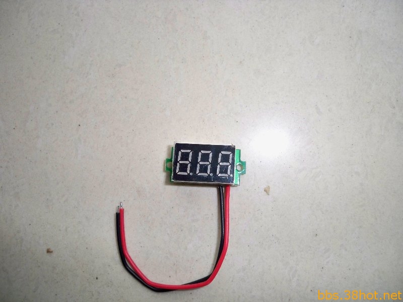

如题,从万能的淘宝买了个两线制30v量程的电压表头,要用到自己的电动车上,量程需要60v内。请大侠支招如何更改才合适?最常见的用法是串一个30v精密稳压二极管再接到被测电路中,担忧两个问题,一是显示度数不正确,需要自行加上稳压管的30v,二是恐怕会影响表头的精度,尽管在这种场合精度并不重要。

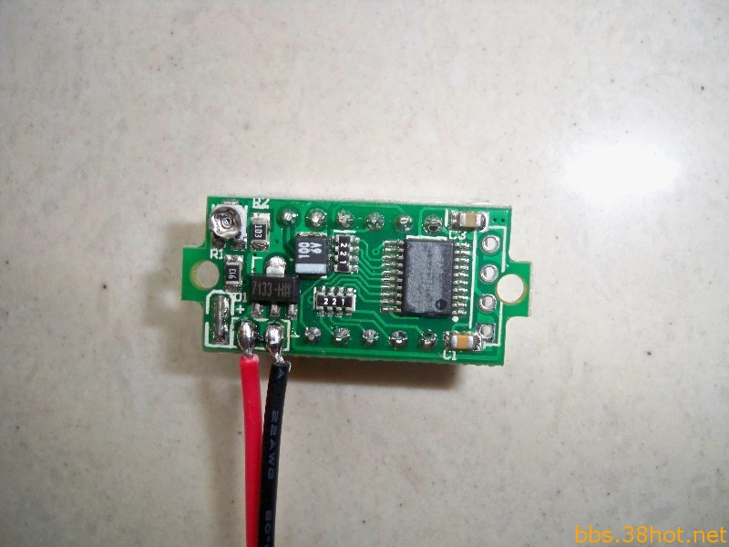

拍了两个照片,请大家琢磨哈。
 楼主| 发表于 2012-2-23 16:40:35 | 显示全部楼层

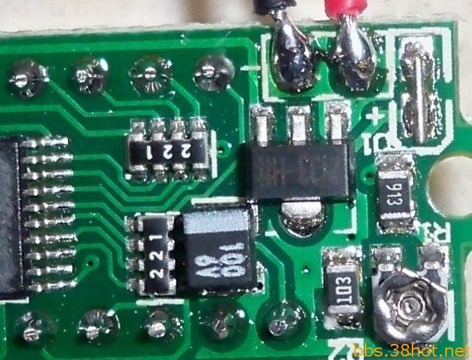

本人不懂数字表头电路,琢磨了一下,能不能简单的改为三线表头,因为看到电路板上有一个明显的短接跳线,就在电路的左下角处,正极输入旁边,感觉如果去掉跳线,现在的正极端就和测量端断开了,只是给7133稳压ic供电,而原跳线的上端似乎应该就是被断开的测量输入端,这样从7133的输入端串接一个30v以上的稳压管降低给电路的供电,测量端再另引一条线直接接在被测电路上,是不是就改成了三线制表头,可以测量更大的电压了,本人想的简单,认为原来30v量程的限制主要是7133最高输入电压的限制。如果改成三线制,7133耐压的问题解决了,测量电路有没有最大耐压问题呢?电压表测量电路应该都是串联了很大的分压电阻的,测量电路应该不存在耐压问题吧。以上都是本人想当然,因为看到了跳线,自以为这个表头就是三线、两线通用的设计,懂这种表头的大侠出来表个态。还有就是如果能改三线制,显示部分能不能正确显示30v以上的数值,比喻说最高到99.9
 楼主| 发表于 2012-2-23 16:49:45 | 显示全部楼层
刚才在电脑上仔细看了放大数倍的电路板照片,对自己的判断有了怀疑,跳线似乎只是个被省掉的保险贴片位,因为7133管脚从左至右依次是gnd、Vin、Vout,输入正极红线在跳线下端电路板原件面并没有连接到7133的Vin端,好像红色正极线是经过跳线才接到7133的Vin和测量电路的,除非正极红线接入焊点处下面有过孔从背面接了7133Vin端,没招了,有过这方面经验的给看看吧

楼主也不提供原理图?照片太小,也画不出原理图啊!
直接用分压电路可行吗?

其实这电路测量部分是低压的,只是采用了两线制,那样的话,只要找到改变显示量程就可以了。

自己不会电路,所以只能拍照请大家看了,太小不是问题,可以用图片浏览器放大查看下载的图片,应该能看得清楚,问了卖家,也是个提篮子的,只是说表的工作电流在毫安级,所以我想串个精密稳压管应该正好工作在电压稳定的雪崩区。直接用分压电路可能不行,ma级的表头阻抗太小,要得到基本准确的分压,则分压电路会从原电路上吸取太大的电流(上百毫安级别)

卧槽,附件大小也有限制,重新裁剪了图片,大家瞧瞧,放大后查看眼睛没压力照片倒置了,7133管脚排列应该是从右至左了
