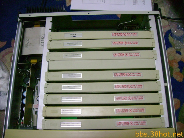

折腾了台 FLUKE8502A回来,看了下 ,是病机。

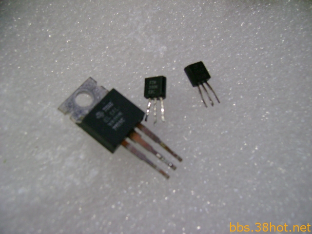

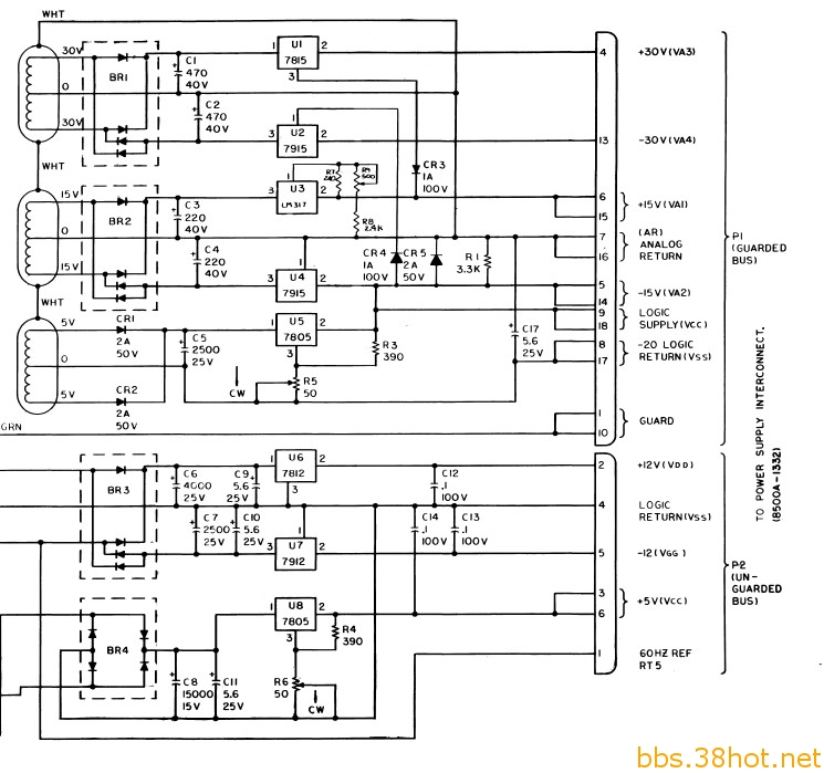

开机DC V档测量偏小一点点,Ohm错乱无法测量。其实我还是比较喜欢这种插卡的机器的,容易判断故障所在,可是测量起来就非常麻烦了,一不小心就短路些元件,或者想测试的地方,表笔接触不到。先最小化系统 把可选的附件都拔掉,只留下必选的和DCV选件。后来发现,当电阻选件插入后,出现DCV 测量偏小的现象。由于机器的电源在左侧还拆不下来,就没有测试电源。测试电阻板电源的时候 发现电源电压超差。这时才检查电源板,发现管理-15V和-30V的7915损坏一只。使用7150拆下的LM320 -15更换后负电源修复。奇怪的是即使负电源损坏了,DCV测试居然基本不受影响。。。
这里有一点比较奇怪,+15V和+30V空载为20V和35V 带载恢复正常,确认LM317没有损坏,感觉可能是317后面空载没有电容引起的。。。

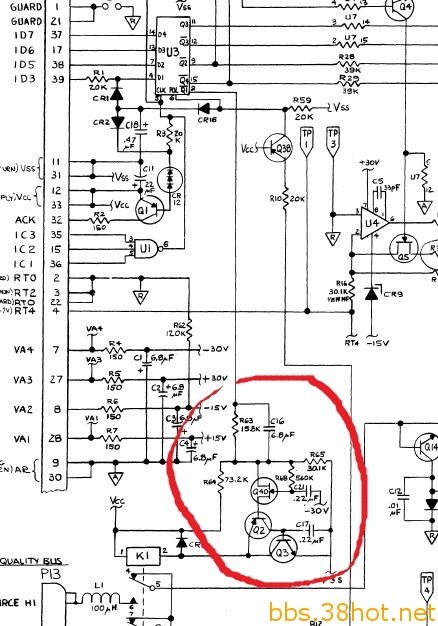

拆开电阻选件,发现上电后其继电器便吸合,切换电压/电阻继电器无动作。而控制其工作的门电路U13 2脚电平随档位切换变化.这样就是驱动电路损坏了。测试发现 2N3906和编号管Q40报废。3906使用随手翻出的9015代换,编号管是NJFET,这里用7150拆下的WN1001代换。上电后发现,继电器K1已经受控,电阻选件工作正常,并且对DCV无影响。

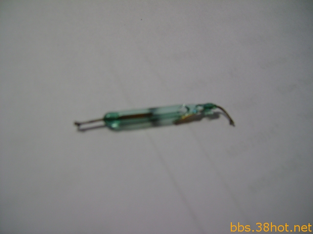

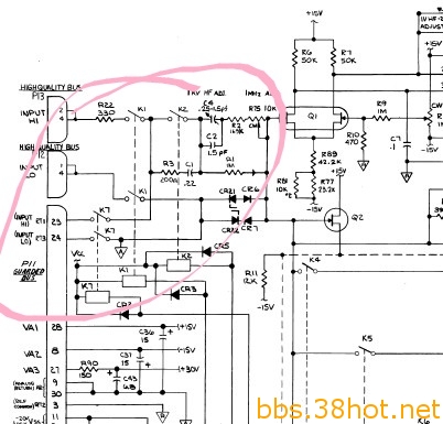

再插入RMS选件,插入后 电阻测试混乱。观察电路图发现,RMS选件和电阻选件共用部分模拟信号的总线,应该是继电器误动作。但是检查了继电器逻辑发现没有问题。。后对干簧管测试 发现K1中一只干簧管短路,砸开后发现触点已经融化。。更换干簧管后,RMS选件输入输出继电器受控,对电阻选件的影响消失,这样RMS选件就修复了。
最后还想问问,版主的文章中说到8502 前期同8500 后期同8505 不知道我这个属于那一种? 机器应该是85年左右生产的。没有Calibration Menory 选件和输出选件 。
