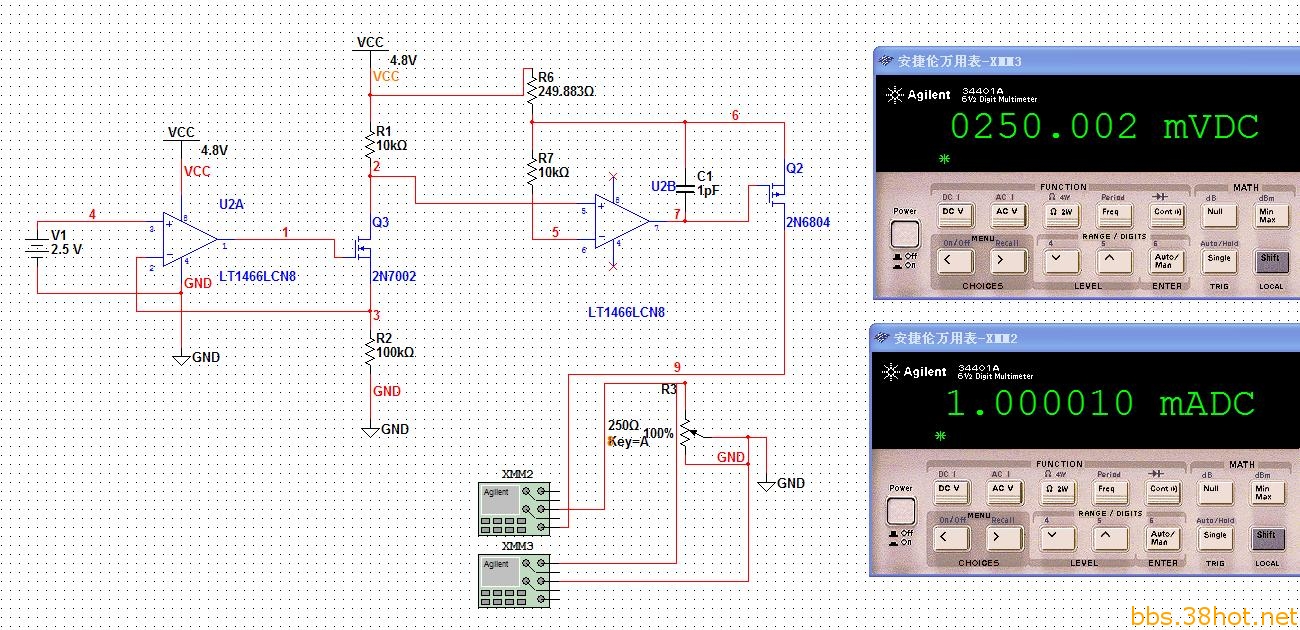

我试验的一个恒流
我试验的一个恒流
我用Multisim试验的,试验看来他的恒流值不变,当我用被测量的电阻从大到小波动时,电流会动下,不过下一个周期又回来了。

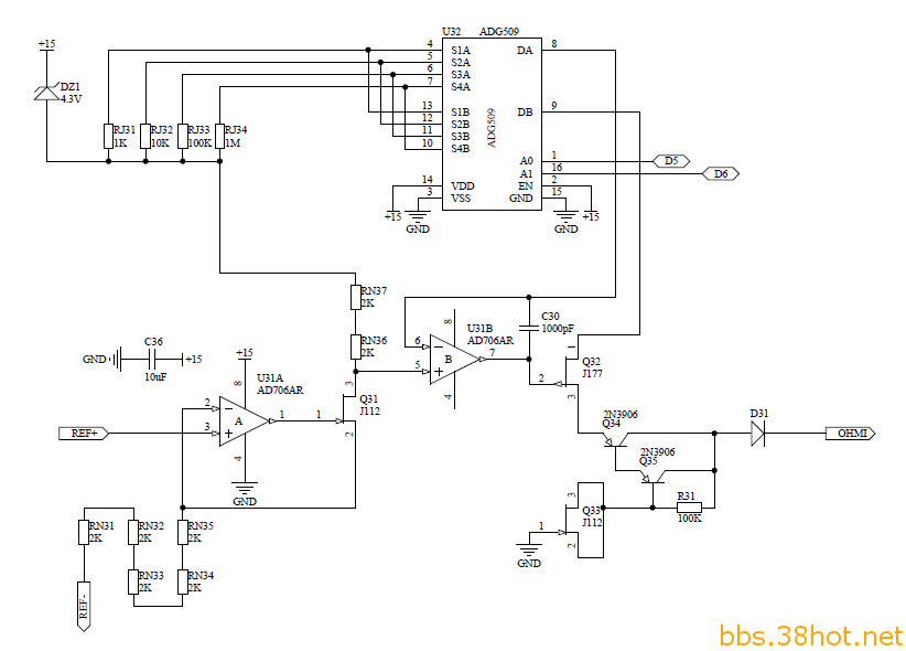

mengxin 在MAX6.5的恒流源
mengxin 在MAX6.5的恒流源
这个是mengxin老大的恒流电路图,包括几个档的电流,也带保护,比较全面,感觉我上面的电路好像就比他这个简化了不知道性能如何!
想问问大家,就mengxin老大这个图,或者是直接问他吧,上面的Q31  和Q32都是什么型号?
我上面电路图的2个三极管选型感觉有误,能否有更好,更常用的提到?
我那个图参照的lt1466的D文件。
谢谢!
发表于 2012-2-23 10:30:13 | 显示全部楼层
没什么大问题,就是响应可能较慢
 楼主| 发表于 2012-2-23 10:46:13 | 显示全部楼层
回 a-fly 的帖子
a-fly:没什么大问题,就是响应可能较慢 (2012-02-23  10:30)
您好,我也感觉有点慢,但不知道怎么改善?还有仿真的时候电源电源感觉干扰输出电流,不知道是不是仿真的问题,在实际的情况下不存在?
发表于 2012-2-23 12:06:56 | 显示全部楼层
1.不知2.5V的参考是如何获得的,如果是用2端的并联型基准,则你的电路可以简化,将第一级的电平移位去掉,直接将2.5V接至R1处,并分压。
2.现电路中,第一级的Q3需要一定的VGS才能导通,这个Vgs约为1~2.5V,所以如果你的VCC低于一定电压的话,工作就不正常了,偏小!
3.考虑到LT1466的Ib约6nA,以目前的电路参数计算,Ib的影响可达100ppm级,建议将R1、R2适当减小,譬如减小10倍。
4.响应问题,如果负载不频繁开关,也没什么问题,这方面主要还是Q2的结电容起作用,问题不大。
 楼主| 发表于 2012-2-23 13:09:53 | 显示全部楼层
回 a-fly 的帖子
a-fly:1.不知2.5V的参考是如何获得的,如果是用2端的并联型基准,则你的电路可以简化,将第一级的电平移位去掉,直接将2.5V接至R1处,并分压。
3.考虑到LT1 .. (2012-02-23  12:06)
您好,我对这个电路图也只是简单了解!
那意思,如果提高响应的速度,还得降低Q2的节电容老保证速度,我就是用这个恒流源测量电阻。
就第一级我就是想用电压基准,手头有个ad780,不过 我对这个lt1466不感兴趣,我用在便携式仪器上,我试着改变点他的供电电压,电流都会有影响!
这方面我还需要请教!
发表于 2012-2-23 17:41:53 | 显示全部楼层
如果你想得到一个性能与AD780相称的恒流源,应该从误差分析着手。
 楼主| 发表于 2012-2-23 18:00:22 | 显示全部楼层
