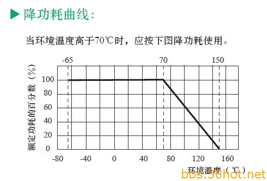

20mA100欧功耗40mW,以前您的帖子里说采样电阻的功耗不可超过10mW,shichen717的帖子里说采样电阻的功率应为实际功耗的20倍,功耗和温升的关系是怎样的?应该如何选择采样电阻的瓦数?shichen717的文章真好,但是基础不好,看起来很吃力,只能边做边理解了。
发表于 2012-2-25 09:38:31 | 显示全部楼层
电阻器的功耗会产生一定的热量,这个热量影响到电阻器本身的变化。由于电阻器都有一定的温度系数,因此功耗就使电阻的温度上升,值发生变化。
一般的金属膜、线绕和金属箔电阻等都给出一个降额参数。
对于金属膜电阻和线绕电阻,通常从70摄氏度开始降额,金属箔电阻根据手册确定,大功率电阻从25摄氏度开始降额。
降额的含义,是在超过额定工作温度后,每摄氏度应降低的功耗。例如0.25W的塑封金属膜电阻器,额定工作温度是70摄氏度,最高温度是150摄氏度,超过70摄氏度按0.25W/(150-70)=3.125mW/C的比例降低使用功率。
换句话说,上述值的倒数就是电阻核心部位每毫瓦升高的温度,即0.32C/mW。
如果功耗为10mW,则电阻体核心部位的温升为3.2摄氏度。若这个电阻器的温度系数为10ppm/C,那么它的值将变化32ppm。
小型电阻器温升因子表.pdf (46 KB, 下载次数: 58)

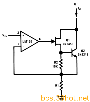

如何估计恒流源的温漂?例如上图所示恒流源理想情况下Io=Vin/R1,若Vin温漂2.5ppm/K,R1为25ppm/K,恒流源的温漂应为多少?是由电路中温漂最大的器件决定吗?
发表于 2012-2-27 09:33:14 | 显示全部楼层
这个用Excel来模拟比较方便,可以直观地看到结果数值的变化。
将Vin和R1的初始参数分别设置在各栏,后续栏内设置变化1度或n度后的Vin与R1值,在结果栏内计算Vin/R1的值,看有什么变化。将这个结果再与初始值比较,就可得出你自己的结果。

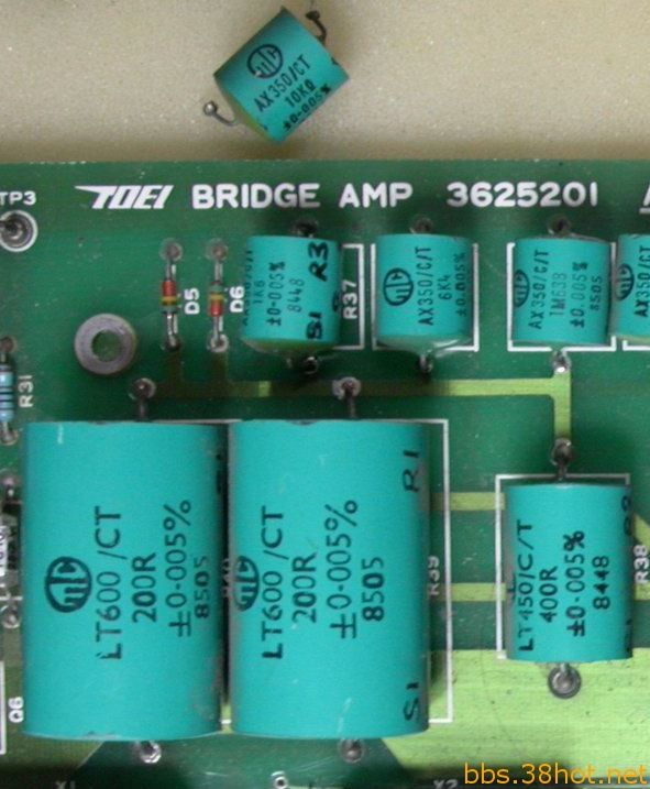

看人家的一个板,100欧用的是体积很大的两个200欧并联的:

发表于 2012-2-29 18:36:09 | 显示全部楼层
那种绿色MC属于可遇不可求的,Fluke的绿色线绕如果能找到合适的当然也可以。
