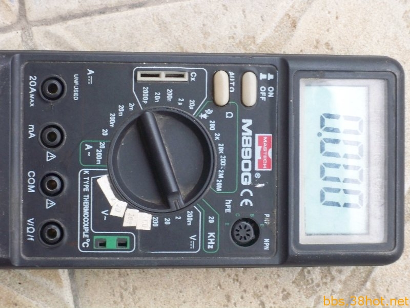

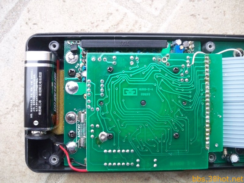

若干年前从网上淘了个数字表,据卖家说是工厂的跳楼货,很便宜40多块,回来后发现全新,无任何厂家标识,表盘标识与实际档位量程不能完全对上,商家说是白盘表,他们找了个相近的表盘档位标识贴在表面上的,只能是大致的量程位置相近,有些档位是和标识不符的。请问我怎么才能把档位的功能和量程完全搞清楚。下面是拍的几张照片,求认识它的大侠。另外新人不太会发帖,请问照片怎么发,看不到上传附件选项啊。谢谢

档位上的白纸是我贴的交流电压标识
档位上的白纸是我贴的交流电压标识

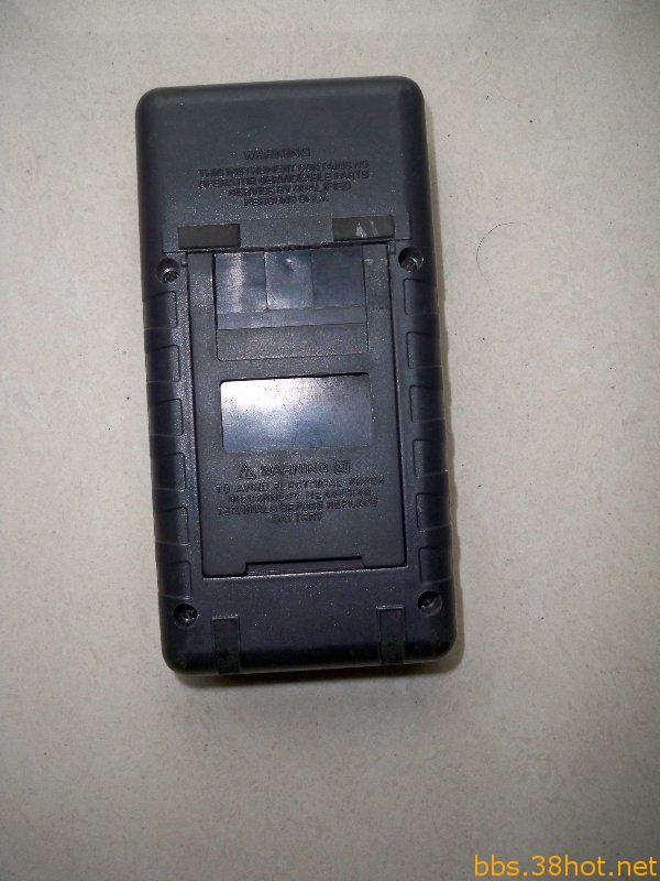

背板上没有任何厂家标识
背板上没有任何厂家标识

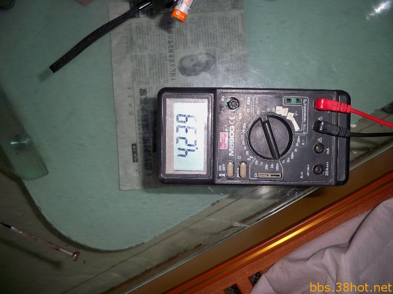

用档位上的2v量程测量的锂电池电压,不知道这个2v档位应该是多少量程

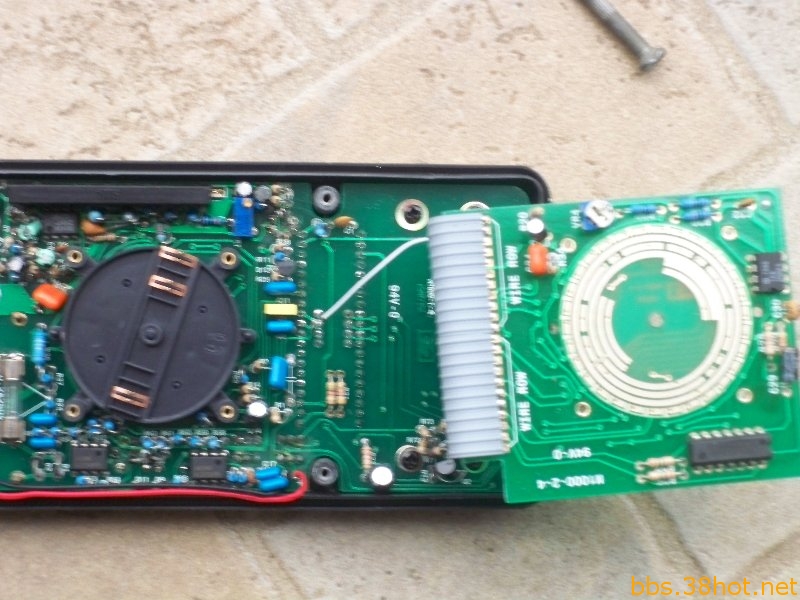

拆开档位开关后拍的,模糊
拆开档位开关后拍的,模糊

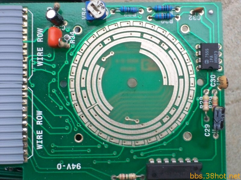

拆开的档位盘近照
拆开的档位盘近照

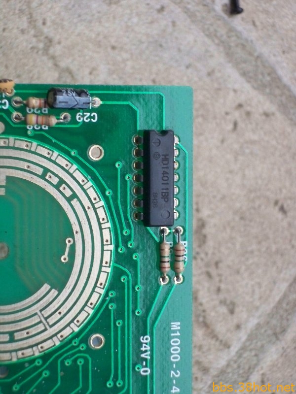

ic上的标号
ic上的标号
档位盘未拆开前的印版面
档位盘未拆开前的印版面
总算调好了,上图

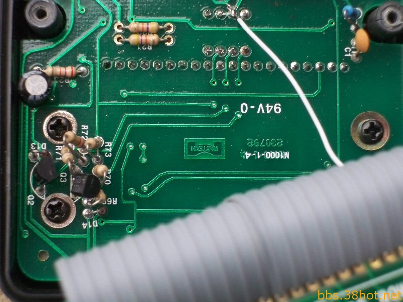

印版上的标识
印版上的标识

能正常使用,就是档位不是很清楚,有时候不知道测量的是交流还是直流
 楼主| 发表于 2012-2-22 15:00:51 | 显示全部楼层
尤其是电压电流档,不知道哪是交流哪是直流。还有就是电容、温度、频率档位,不知道是不是全乱了,贴的表盘标识不可靠啊

应该是老华谊表,还有档位乱了有可能是拨盘接触簧片位置不对吧.

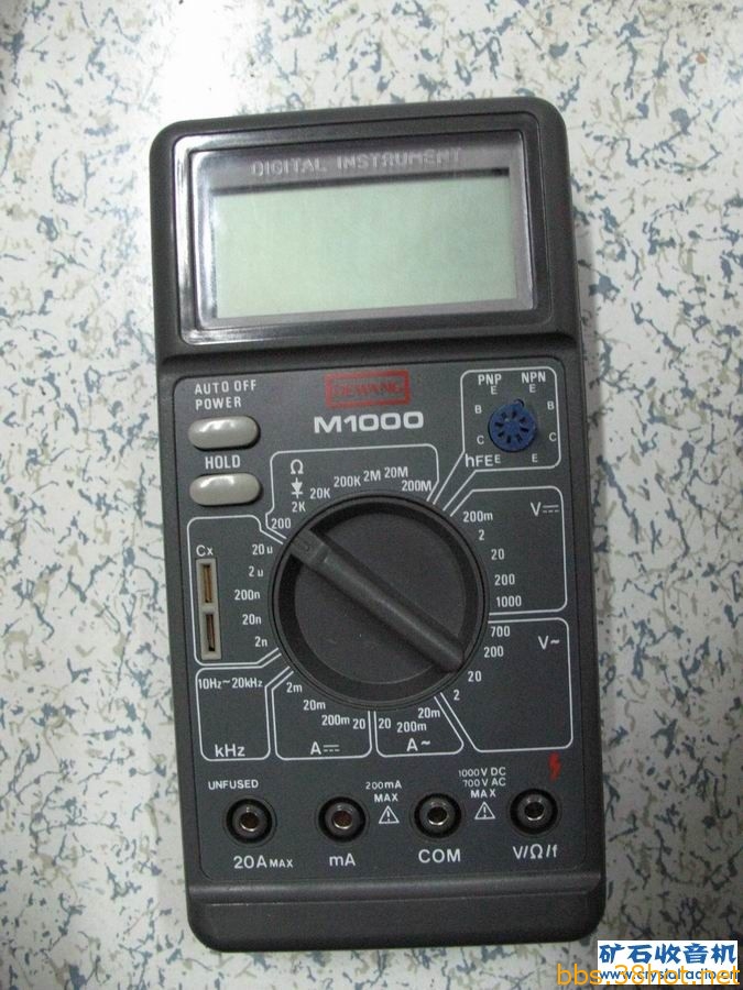

仔细查了电路标识,认定是华谊的m1000型,4位半表,而表盘贴花用的是m890,三位半表,绝对对位不准,手上有m1000表盘的麻烦上个图
发表于 2012-2-22 15:53:33 | 显示全部楼层
发表于 2012-2-22 15:54:11 | 显示全部楼层
 楼主| 发表于 2012-2-22 16:01:02 | 显示全部楼层
 楼主| 发表于 2012-2-22 16:02:24 | 显示全部楼层
和原图比较,表盘确实误差很多哦
 楼主| 发表于 2012-2-23 18:39:30 | 显示全部楼层
在矿坛找到的m1000照片,问题解决了。
