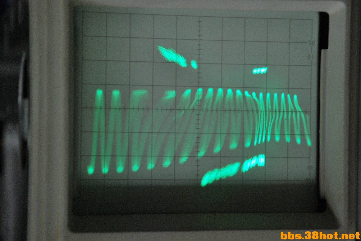

谁能解释一下这个示波器扫描綫后面怎么会弯曲?

无巧不成书呀,我最近买了一台到手就是这现像,问修理的商家,告之是示波管坏了。也希望哪个高手能解答一下。

行扫描问题,检查一下偏转线圈看看。

多数因为受到外力过大,极板变形。不太好解决。

和示波管有毛关系,明显是扫描电路有问题。或者X轴电路的问题。

这种就是示波管故障了,以前也遇到过,如果X轴和行扫描,大部分内容就不会这么正常了。

示波管挂了。如果你手上有两台,那对换一下示波管,就明白了。

Y极板可能产生机械位移,X扫描有问题的话(无锯齿波或锯齿波不正常),只会体现出有否扫描线或扫描线线性好坏(如正常正弦波在屏面疏密不均),正常情况下输入端对地短接,两Y板的电压相对稳定不变,那么扫描线会在屏上是一条直线。如果Y板出了问题。当扫描点走到故障位置,两Y板电场发生变化。或是电路导致Y电压变化,或是极板位移在这点位置的(微小)距离、位置变化。扫描线也随之变化。可以从这些地方作手检查。

输入方波关屏显,另一台示波器差分测量示波管Y两个电极的波形对比下

要换示波管。我的就是。但整机才两百块,示波管就要250元,呵呵,所以没修了。
