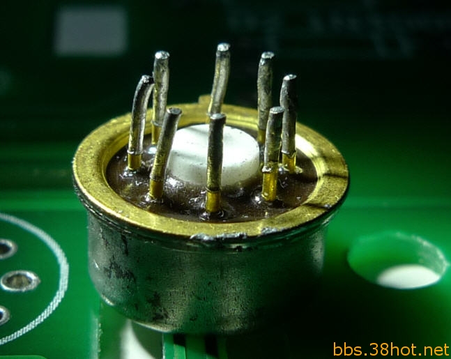

顺带看下这个老头子,历经苍桑,应该是真品,原字原脚的,1-2脚呈阻性253欧,其他各脚呈正确的PN结单向导电性,性能未知。
侧面无菲律宾英文字样
发表于 2012-2-21 22:57:15 | 显示全部楼层
ltz是真的

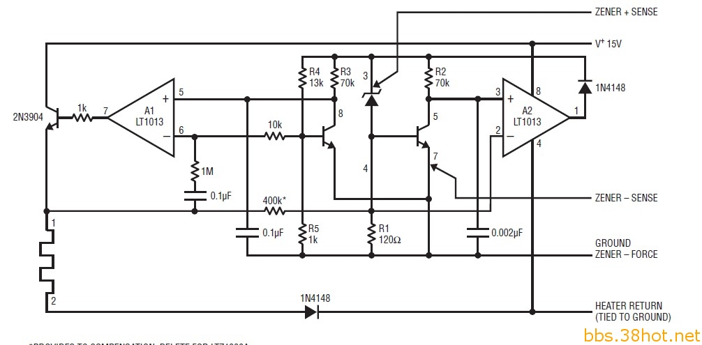

关于ltz的关键电阻,
1k和13k取的是分压点,分压点稳定性是关键。这样单一电阻温飘属于次要参数,两个电阻的匹配温飘是关键。
也就是说,两个电阻,同向的温飘稳定分压点的温飘,同向的老化稳定分压点的长稳。
R2,70K电阻,此电阻确定补偿管电流,它的变化导致Vbe发生相应变化。
对于未知的zener温飘,特别是ltz本身恒温能力很强,此电阻取值范围可以较大。但补偿管电流越小,噪声也就越大。
等正板调试完成,根据整体温飘特性,可以通过调整这个电阻改善整体温飘。
这个原理和263完全相同。
120R电阻确定的是zener电流。
相同道理,电流越大,老化越快,噪声也越小。

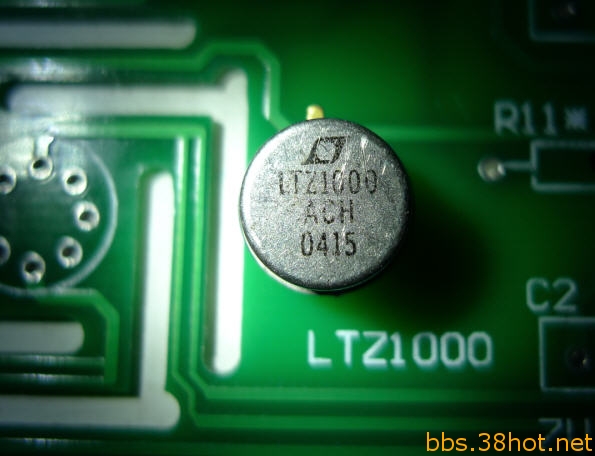

我这个LTZ1000终于上板测试了,情况很糟糕(二手原字原脚真品,这个是没有问题的),先汇报一下∶

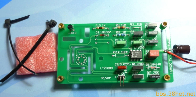

一、我备了2种PCB板,这次用的是JJ的2.1板,因怕板过长以后装不进盒,切除了右边电源部分,并加并了一个电解电容作电源退耦(图上还没有加)
二、上比例电阻2个25k140并联,下电阻1k,比例12.57:1,2个集电集电阻均为70k,齐纳限流电阻2个250R并联,其他所有电阻也测试正常上板。
三、新买的9013引脚EBC排列和PCB一致,运放LT1013焊前上别的板测试过完好。
四,翻复检查无误后上电,12VDC(也试过3.3Vx318650铁锂电池),接上3478A测量∶
电压7.0152V,但偶尔会跳变一个字(难道正好是表临跳点?)、、、再并上一块8840A,3478A上的读数会变小一个字,好象这只LTZ1000ACH,输出内阻很大,没有带载能力。为了确认一下,我撤去8840A,用6k的塑料快作稳压端输出负载,发现3478A也同样少一个字。
加热电流也偏大,稳定后有24mA,稳压管电流0.43V/125欧=3.43mA,正常的。

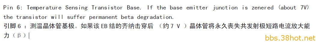

我也是这样想的,好象是刚好到了表跳字的“临界点”(不知叫什么),可后来并了8840A,3478A上上的读数直接少了一个字,8840A的20V档是内阻是不小于10G,这样我就开始担心了。后来查坛里的资料有2点,特别是Pin4脚,Q1的描述。如果Q1温补管、Q2测温管不正常的话,正好可解释加热电流偏大、7V连万用表都带不动。

这个整块板子冷态刚上电时,总电流有35mA左右,除去齐纳电流3.4mA,剩下的主要集中在LTZ的加热上,稳定后电流一直在24.xxmA,24是始终不动的,我看过坛里介绍一般5-20mA。这个LTZ1000ACH引脚特别短,表面有炭垢,似高温后留下的,无法用无水乙醇擦去。还有一些别的原因,不便说明。
