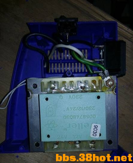

你好 请问威乐81的变压器大很多 是怎么安装固定的 谢谢
发表于 2016-7-20 11:29:02 | 显示全部楼层
借用别人一张图,这样放可以很好地卡在里面,变压器不用上螺丝,利用左右壳子里的一些支撑位置可以把变压器牢牢的固定起来,前提是修改壳子的时候要慢,要细致,慢慢反复对比位置,不要一次性削太多
吐下槽,白光搞什么鬼,壳子用些什么环保材料,说白了就是坑用户,易分解材料说穿了就是易老化,软,脆,易坏。9501手柄也是这个材料,丝口容易滑丝就是这材料惹的祸
