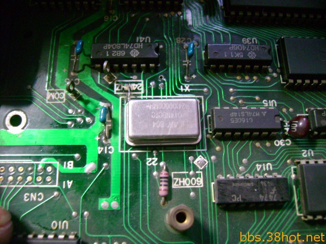

到手的时候,机器故障是不启动,LED无显示 ,操作无响应。。日本机器维修资料基本没有,仪器商卖的故障机,呵呵,JS嘛 修不好才卖的,所以肯定有一定难度。。打开机器后,看到数字板晶振丢失了,心想这可好,真是这个原因就太好修了,于是接上信号源,机器立马启动了。后来去元件市场的时候,顺便买了24M有源晶振。回来迫不及待的换上,果然 机器启动了,可惜所有档位都是00000.。。。。

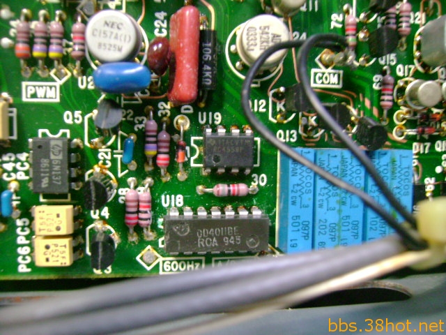

果然JS的机器,不能只有一处故障,继续修,检查发现模拟板600HZ时钟没有,,顺藤摸瓜,发现光耦后面的CD4011电源为-0.2X v,再一看PCB走线,CD4011的电源由4558提供,拆下 4558 和4011 检查发现均已损坏,更换后,模拟板时钟600HZ恢复。

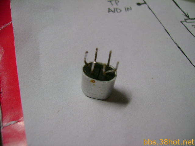

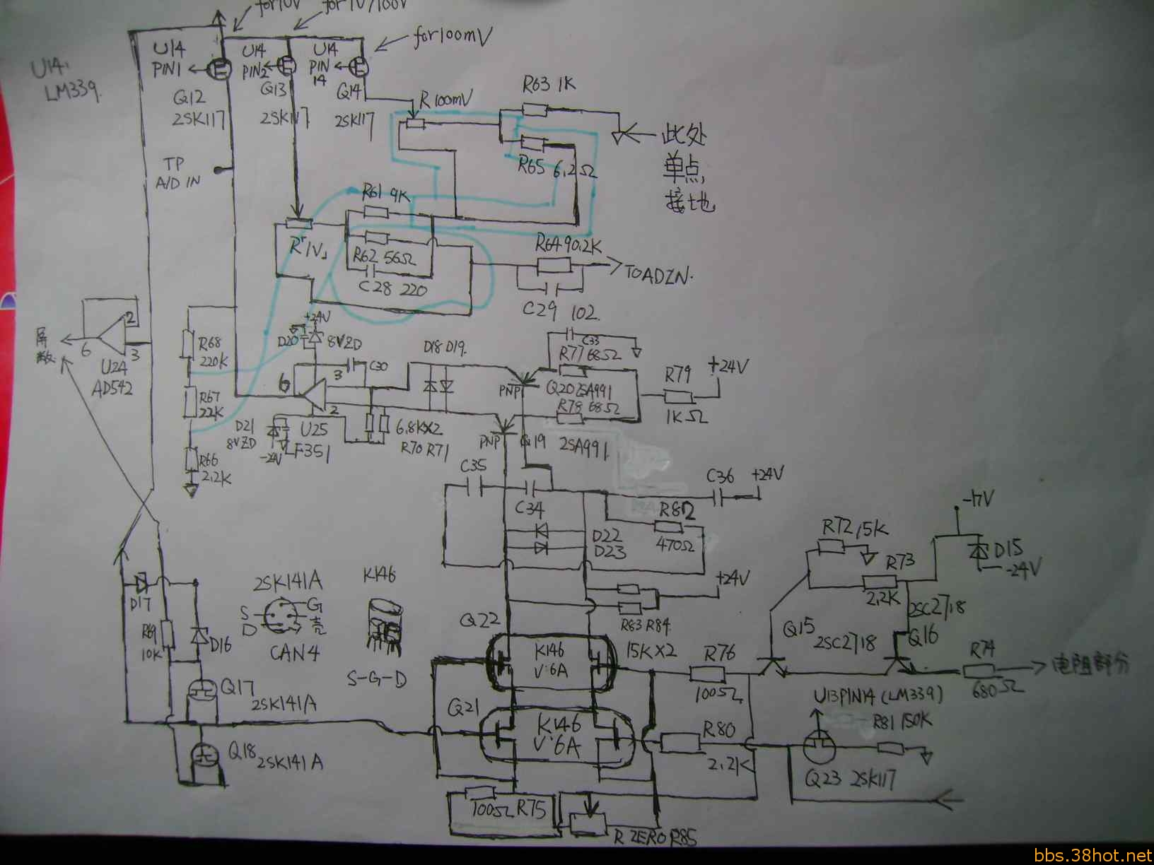

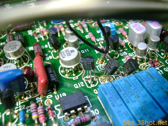

至此再测试,机器仍然有故障,其一是1V 和 100V档位不能测试 全部量程,以1V为例,测到0.6V左右,就开始屏幕乱闪。另外一个问题就是,自动换挡还不正常。当然 这两个问题是否有关联还有待确认。1V档位不正常,可以用示波器看到,实际上AD输入多了一个6.XV的直流分量 。机器的读数最大是11999,实际上在输入不及0.6V时 还是正常的,因为每次AD转换都会自动减去这个直流量,但是一旦超过了0.6V ,输入量和直流量之和 就超过了AD的最大电压,机器就错乱了。现在就是需要找到这个直流量 的来源。为此,我抄了一部分相关的电路图,机器的屏蔽环非常多,抄起来很费力,最终还是没有找到原因,希望高手能分析下这个电路 是如何对输入的小电压放大的,有几个元件没有找到Datasheet,我拆下来分析了下,其中4脚的2SK141A 应该是 N-JFET 其中一脚为外壳; K146 V.6A 拆下看了 如图,实际是两个分立的TO-92 JFET用铝壳固定做的对管

另外补充两个数据 请高手参考
1  :LF351输出与输入间电阻测试看几本是OL  好像没有反馈电阻
2 :在出现6V的直流量的情况下, 强制瞬间短路 A/D IN与 GND 电流约 20MA 貌似是LF 351输出的; LF 351 更换过 确认没有损坏
电路图系手工绘制 比较乱 点击可放大~

本人菜鸟不懂, 问问图上左上角Q12下面的TP A/ D IN  与‘此处单点接地’下面的TO ADIN  可是一点?去A/D转换了?右下角的箭头可是电压信号输入? 本电路提供100、10 、1 倍放大?

这两点是一点!右下角貌似是输入,前面有交直流切换电路什么的 感觉应该没什么问题就没有继续画,而Q12  Q13 Q14那里应该是反馈 靠JFET切换 ,整个电路就是机器的主运放电路 , 这个我看结构和3455相似,,但是不及3455复杂,但是搞不懂6V直流量的来源 还有好多 四脚的2SK 141A 用法也很奇怪 有些 DS脚连接屏蔽 G单独连接到其他地方,不知起什么作用?

不知道用示波器看的是哪个点,右下角那个电压输入看了吗?和AD输入那点的电压可成相应倍数关系?我认为对比这两个点调整输入电压可能有助于分析。两外你说的那个充当二级管的2sk141a没看出在电路中是什么作用,等高手指点。另外问一下ccpoint电路中的‘屏蔽’都连哪了?
 楼主| 发表于 2012-2-21 21:29:55 | 显示全部楼层
输入电压(右下角) 与反馈后的电压(Q12  Q13 Q14)公共点一致,同样随电压升高比例提升,且没有直流分量, 就是A/D IN的电压,在1V和100V档位(共用Q13线路作为反馈)有 6V多的直流量,为方便说明这里暂定为6V,如果输入0.1V 则此处表现为6V/7V Vp-p的方波 而其他档位,比如基本档10V 如果输入1V,则在A/D IN处表现为 0V/1V Vp-p的方波,这样应该是正常的。Q21 两个G脚方波的波谷还是0V Q22两个G脚波谷就已经有直流分量了,但是此处各档位均有此直流量。那个屏蔽线,可能就是等电位蔽屏,比如围绕着 Q12 Q13 Q14 公共端的位置,有U24  AD542做跟随器,使屏蔽环的电压和里面走线的电压相同。这类屏蔽环中有不少2SK141A像是用作“二极管” ,由于搞不清处作用,省略了一些没有画在图上。另外还发现了一个问题,就是能正常工作的档位 在手动量程下,输入过量程的一个量,表会保护,并显示-OL- 且不释放,A/D IN处电压会恒定为一个直流电压量锁死,只有切换量程才能正常工作,应该还是有故障存在。 表的放大电路 正面 反面 全是屏蔽环 包括分压电阻 电位器 JFET对管 都在不同的环里面。Q13 拆下测试过,未发现问题,而且Q13导通的时候 其DS引脚上的波形是相同的

几个问题:图纸中找不到1V电压测量输入点可否标注清楚。同时图纸上边不清楚;AD542的输出又去那里;
 楼主| 发表于 2012-2-21 23:11:35 | 显示全部楼层
资源:
115网盘附件下载:
论坛附件限制 这里上传一个扫描仪扫的图片供参考,需要的可以下载后打开。这样就都能看全了,

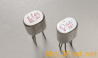

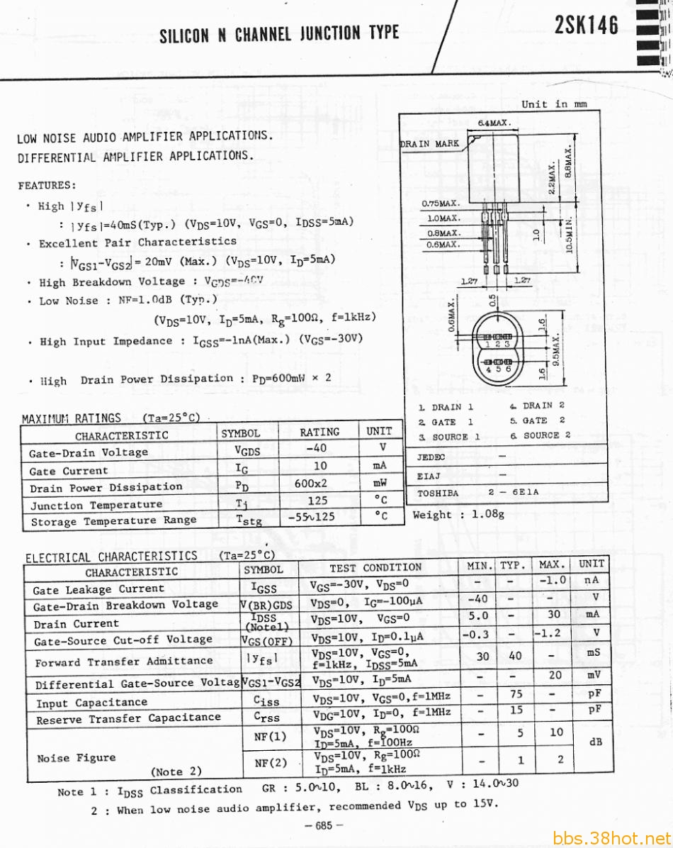

K146是音频发烧友们比较喜欢的一个孪生管,全型号是2SK146,见附件:
2SK146_2SJ73.pdf (65 KB, 下载次数: 33)
 楼主| 发表于 2012-2-21 23:24:35 | 显示全部楼层
回 lzqing 的帖子
lzqing:K146是音频发烧友们比较喜欢的一个孪生管,全型号是2SK146,见附件:
(2012-02-21  23:16)
一查 这个型号价格好高啊,有杀机的冲动了~~ 机器还有四个自保持继电器和4个接线柱 嘻嘻

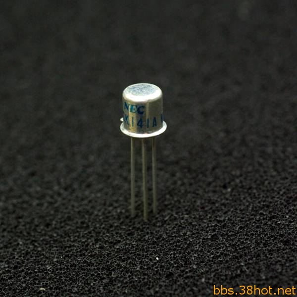

另外 ,楼主提到的四脚2SK141A比较奇怪,我找到的图片是这样的:
 楼主| 发表于 2012-2-21 23:31:46 | 显示全部楼层
回 lzqing 的帖子
lzqing:另外 ,楼主提到的四脚2SK141A比较奇怪,我找到的图片是这样的:
(2012-02-21  23:27)
机器里面也是这样子的 ,我那个图上的引脚是bottom view ,自己测出来的,封装是铁帽的,图片上2SKK146 边上不就有嘛
发表于 2012-2-21 23:35:20 | 显示全部楼层
回 ccpoint 的帖子
ccpoint:机器里面也是这样子的 ,我那个图上的引脚是bottom view ,自己测出来的,封装是铁帽的,图片上2SKK146 边上不就有嘛 (2012-02-21  23:31)
引脚只有三个呀,另外这种管子一般G级跟铁壳是通的;
 楼主| 发表于 2012-2-21 23:54:27 | 显示全部楼层
回 lzqing 的帖子
lzqing:引脚只有三个呀,另外这种管子一般G级跟铁壳是通的;
(2012-02-21  23:35)
呃,这个我就不懂了 ,可以确定管子上的确印有 2SK141A 也是NEC的 ,而且可以在TB查到那些拆机的2SK141A貌似也是四条腿的 。。

再就是铁壳这种管子,一般都是三只腿的,你说的边上那个,不是的呀,我原来见过四脚的,不过有一只是接地用的,做屏蔽

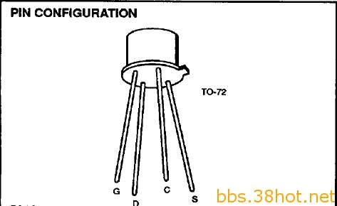

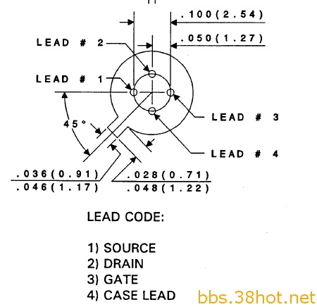

我查阅了一些资料,觉得楼主可能在2SK141和2SK146引脚定义上有些问题,以下是正确的引脚配置
2SK141的脚定义应该是这样的:
另外我找到了2SK146的规格书:
它的引脚定义应该是:

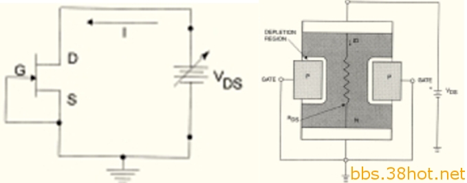

从原理上来说,JFET可以构成一个二极管恒流源

发表于 2012-2-22 12:22:56 | 显示全部楼层
回 ccpoint 的帖子
ccpoint:这个之前没有找到资料 我是用那个简易PIC单片机的晶体管测试仪测试的,所以准确度也不知道怎么样,, (2012-02-22  11:51)
楼主,那些图片就是规格资料了,太老的管子,只有这么些资料
发表于 2012-2-22 12:29:19 | 显示全部楼层
具体电气参数可以在小日本的这个网站查找:
http://www.minor-audio.com/data/data_fet.html

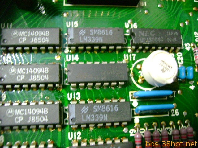

U14修理前面问题时更换了一片好的,Q13拆下测试过也是好的,只是没有交换过。。
