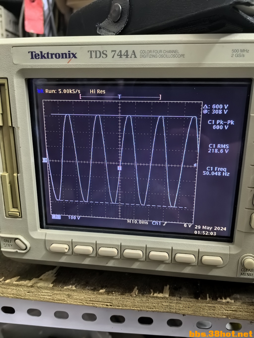

发表于 2024-9-6 23:58:39
我用TDS744测了一下
