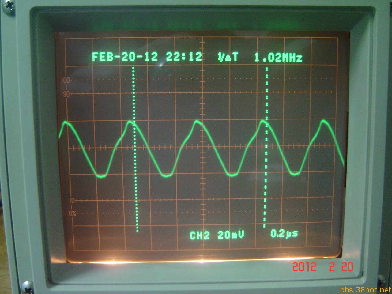

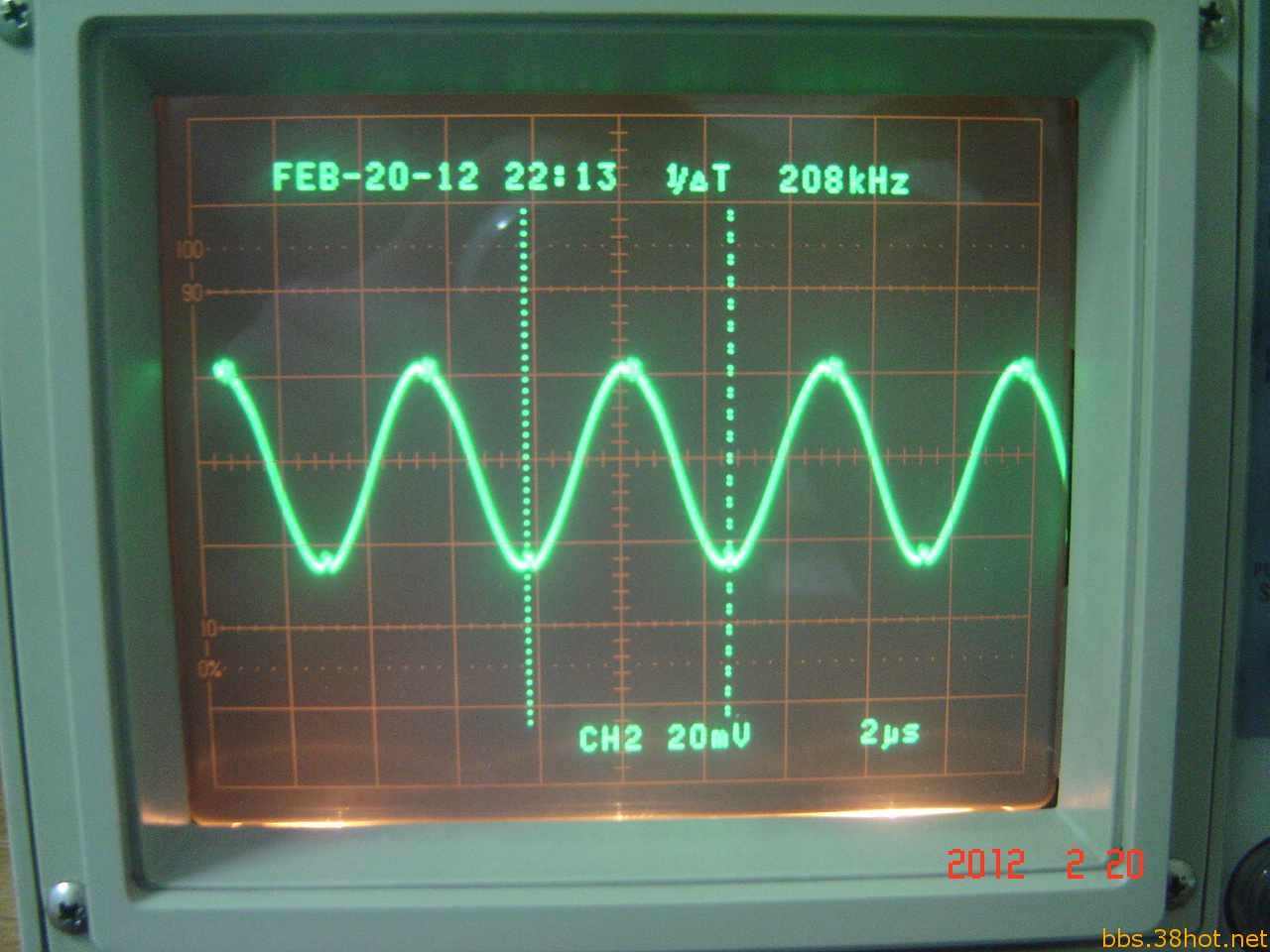

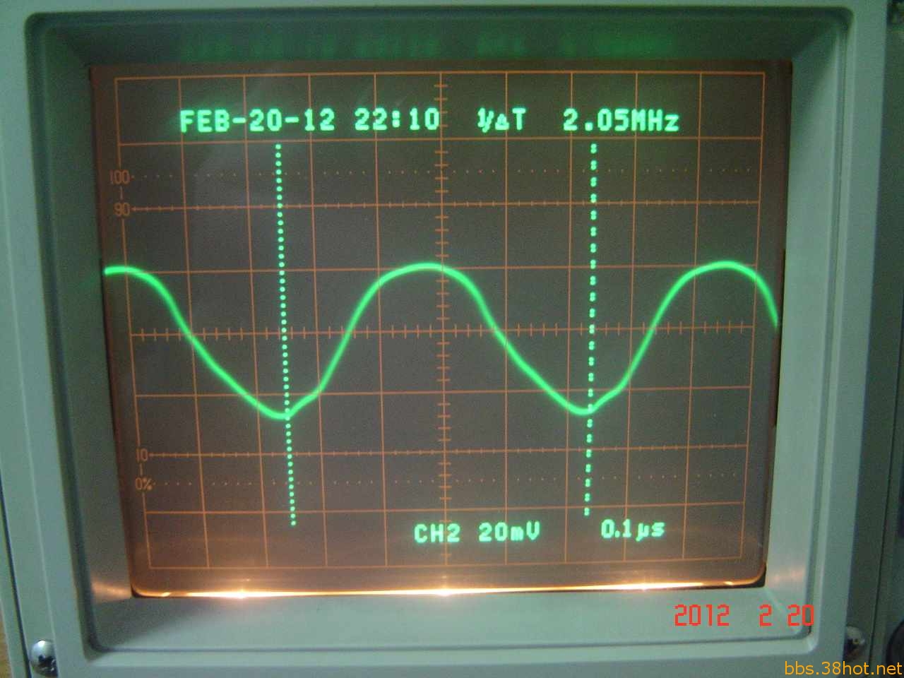

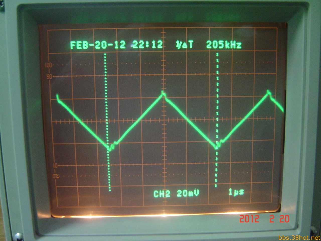

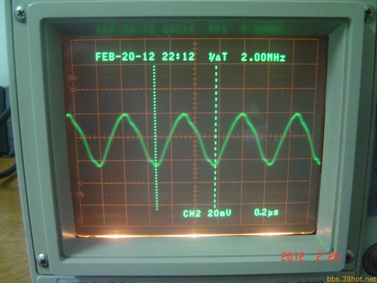

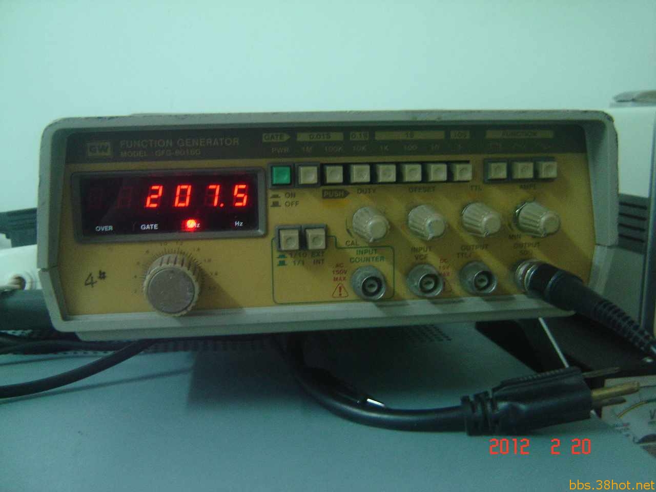

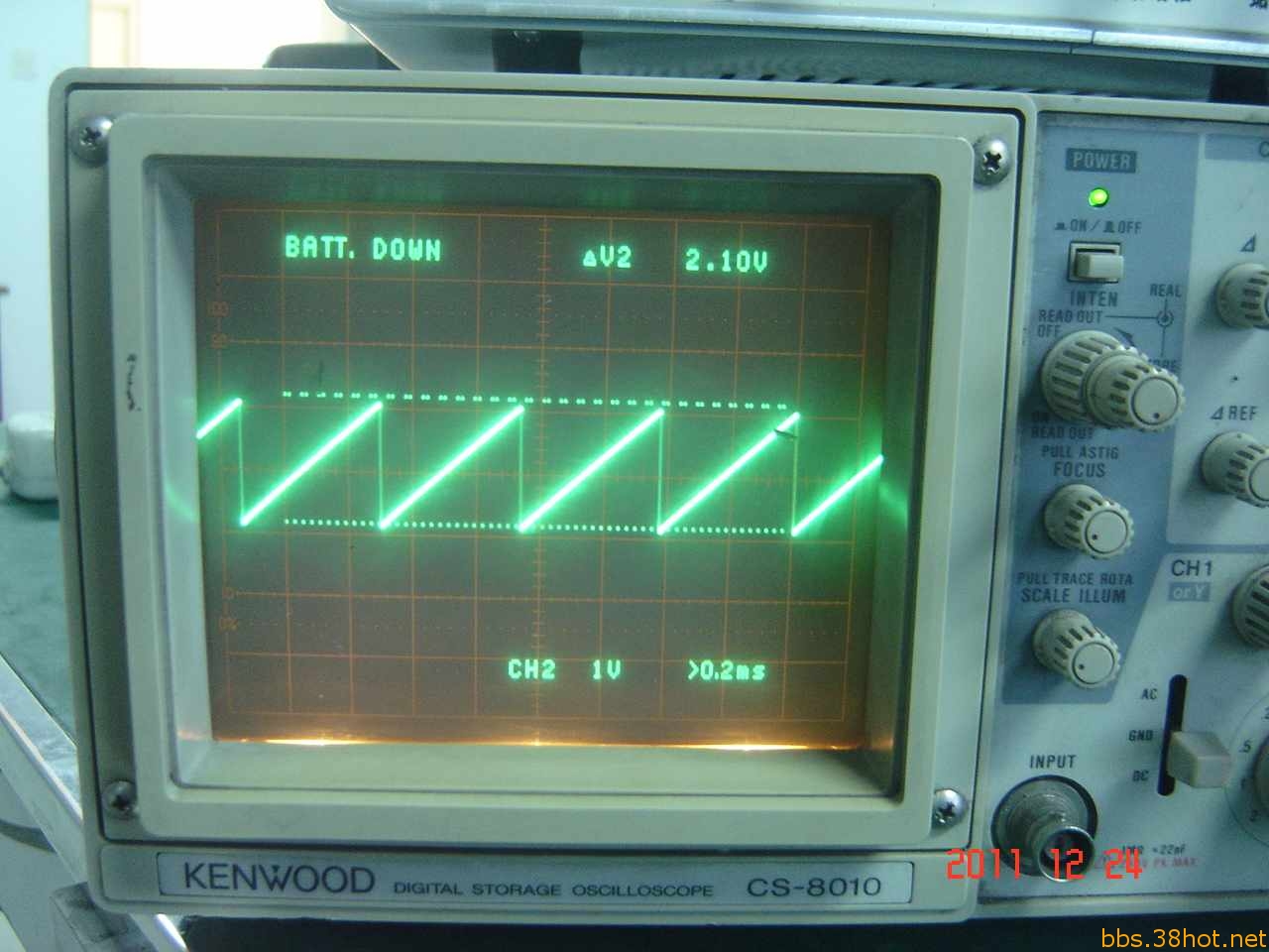

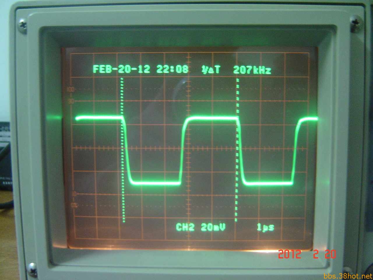

又买了一台固维8016G信号发生器,但是打开看是修过的,问题是频率越高波形失真越严重,到1M档就几乎分不出方波、正弦波、三角波,都是一个形状,而在100K档还可以。但也差强人意,高手们看一看,大概问题在哪里。
发表于 2012-2-21 13:31:11 | 显示全部楼层
标称的最高频率一般是正弦波的频率,你这函数源很正常
 楼主| 发表于 2012-2-21 15:05:56 | 显示全部楼层
但是这个正弦波的形状也太难看了,还没有收音机的本振波形好看,感觉专门的函数信号发生器不会是这水平的。感觉还是有些问题的。
