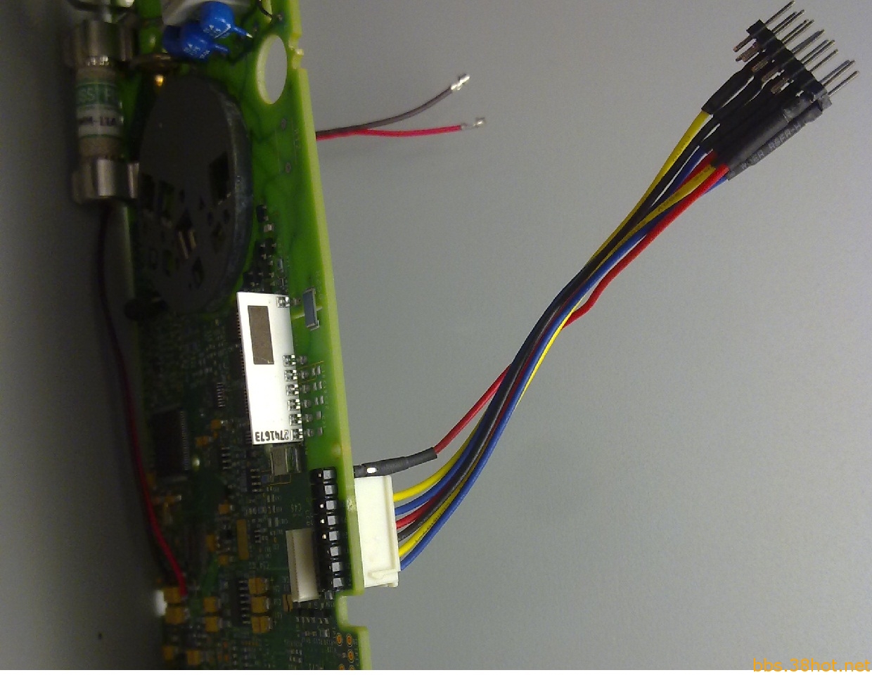

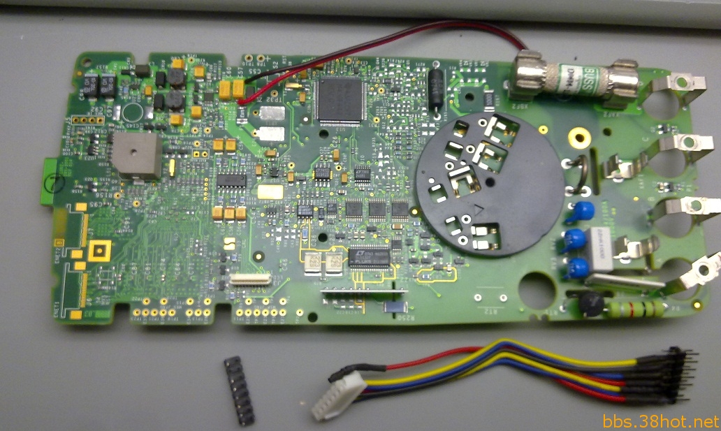

为了确定入手的287万用表废机上MSP430单片机程序是否完整,我做了一根线,不用破坏板子;
虽然很失望,表的程序是空的,但是还是发出来给大家共享一下:

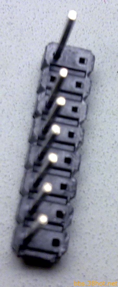

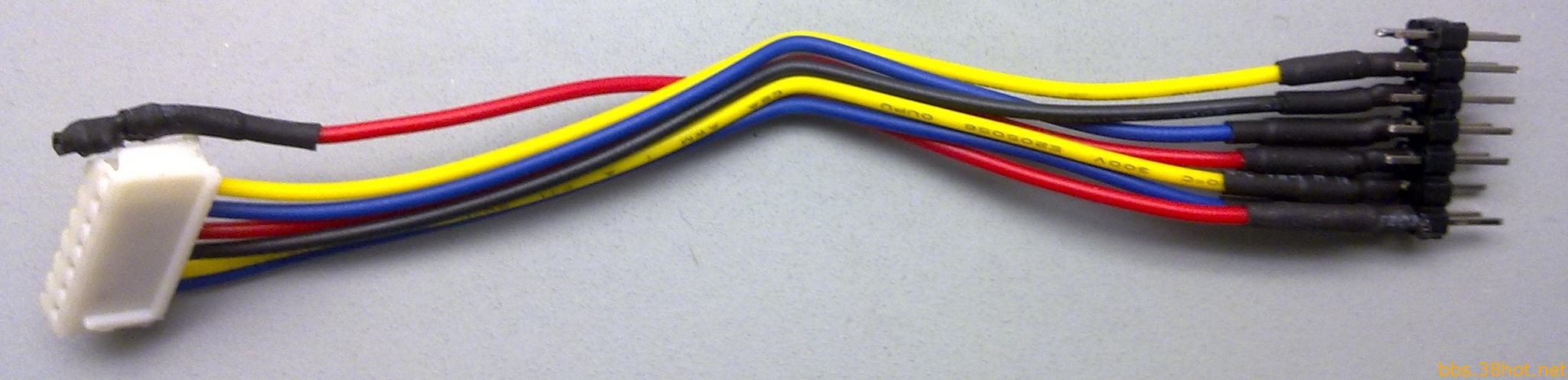

先做线,和需要用到的一个接头

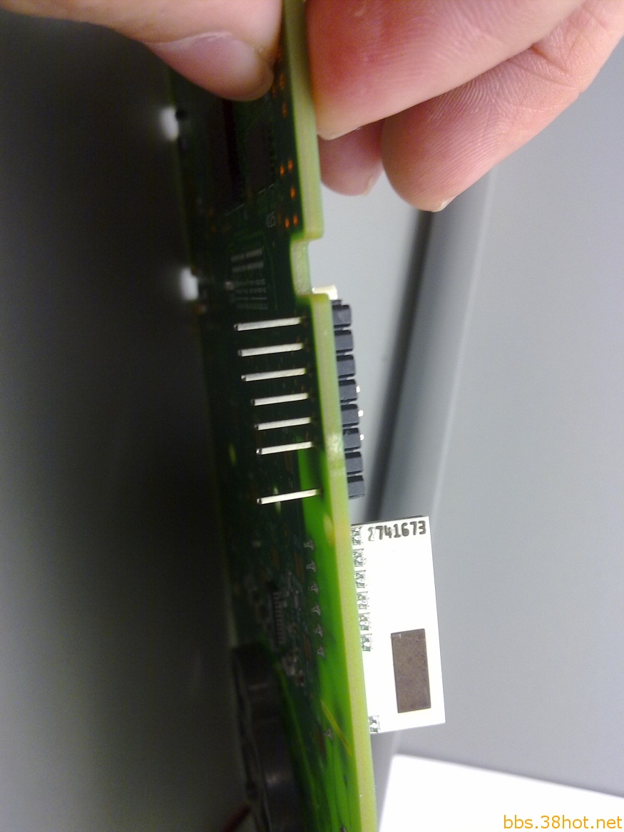

基本思路是不焊接不破坏板子,所以想到了用个针座穿过测试孔,再与上面做那条线压接:

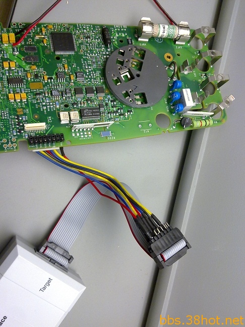

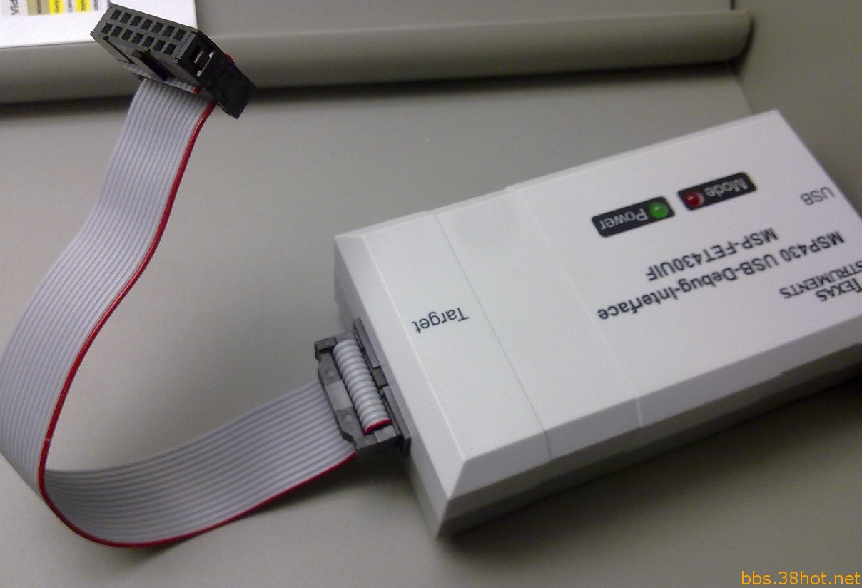

都准备好了,上MSP430原装仿真器:
和板子来个合影:
可以开始穿针了:
可以把连接器接到刚穿好的针里去了:

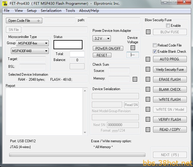

好了,这下可以完工开始读取程序了:
烧录软件是这个样子的;
很简单,而且不需要给板子供电,因为仿真器自带供电,而且28x线路板3.3V供电做了反向保护,不会因为单独给MSP430供电而损坏其他电路

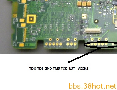

 楼主| 发表于 2012-2-21 10:11:41 | 显示全部楼层
板子上JTAG定义:

呵呵,可能我没有说清楚,我买了一台坏机器,里面430焊过,而且是空的,估计是上家不知道有程序直接换了个新的,也有可能是JS拆机修理去了,把废机卖给了我;
