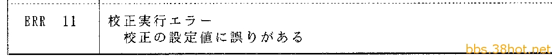

谢谢分享,楼主知道校准时ERR 11错误时什么原因吗?
只有部分档位校准时能保存数据,其他档校准时都是ERR11
开始电压显示OL,也不正确
 楼主| 发表于 2012-2-21 19:32:58 | 显示全部楼层
我也不懂日文,不过按手册字面理解大概是设定数值错误造成,例如校正时输入短接显示20.000而你校正设定为00.000就可能出现错误,,也就是说校正误差必须在一定范围之内才可以校正,否则报错。我在校表时也遇到过此类问题,就是错误代码忘了是不是 ERR 11

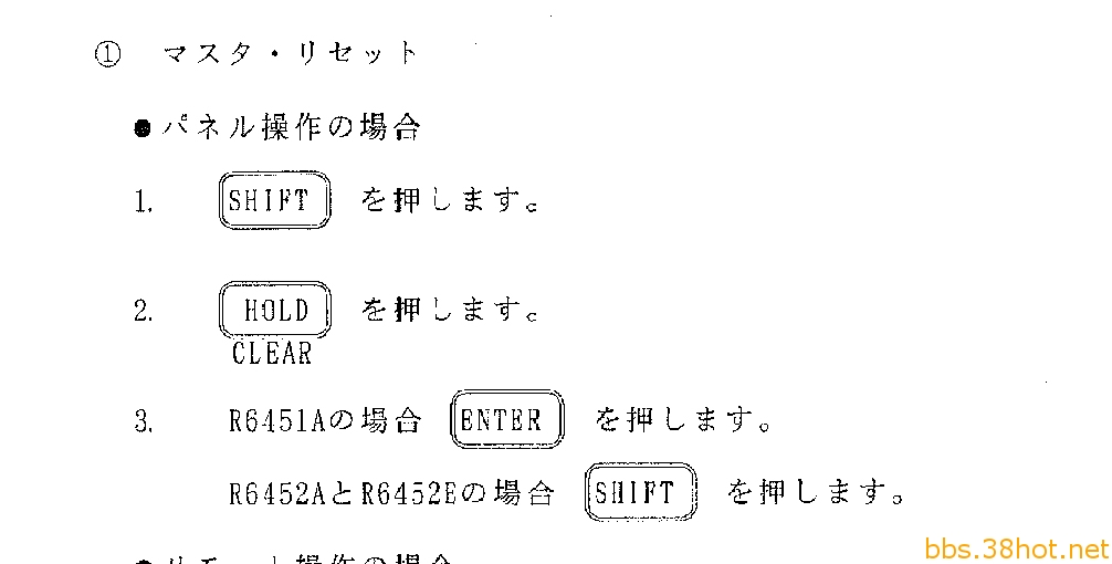

clear(按SHIFT后再按HOLD(clear)再按SHIFT不对,按ENTER才是
从测量部分过来的数据我用示波器通过爱德万的协议分析过,各个档位的数据时对的,(档位+数据+校验+量程),时MCU这一块有问题导致显示有问题的,过来的数据是0,但是MCU显示OL
 楼主| 发表于 2012-2-24 19:48:42 | 显示全部楼层
回 chinapp 的帖子
chinapp:clear(按SHIFT后再按HOLD(clear)再按SHIFT不对,按ENTER才是
从测量部分过来的数据我用示波器通过爱德万的协议分析过,各个档位的数据时对的,(档位+数据+校验+量程),时MCU这一块有问题导致显示有问题的,过来的数据是0,但是MCU显示OL (2012-02-24  11:21)
6452A没有标ENTER键 shift就是ENTER,光看协议是不行的,重点是确定模拟信号切换及A/D输入正常,
