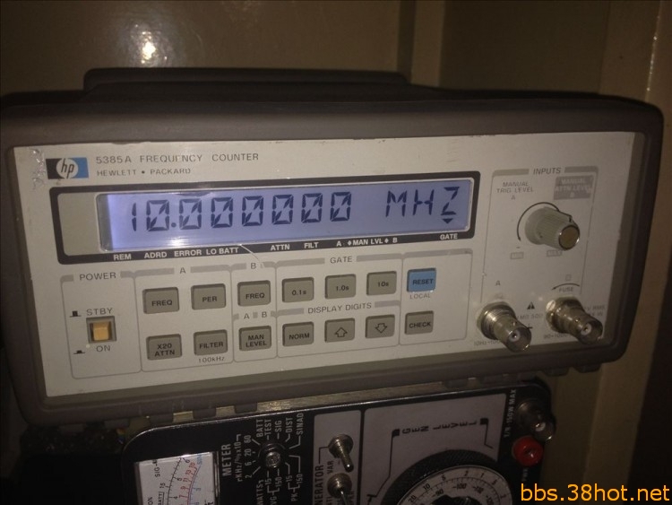

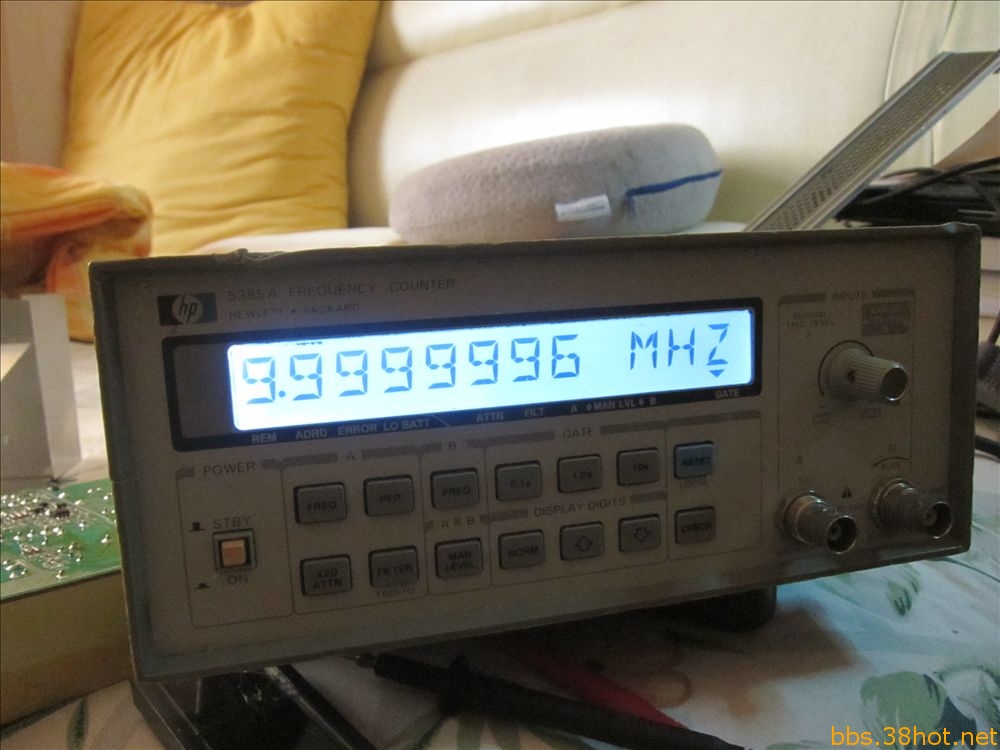

HP5385a加装背光后液晶漏液了,导致很难看,看遍网上资料,有说加热修复,有说冷冻修复,结果发现加热扩大了,于是放入冰箱冷冻。嘿!真好了。现在看不出了。修复成功!
(希望对大家有用,建议冻一周以上,隔两天拿出来用手把漏液轻轻剂回去,不想费事的不管也可以。)
修复前照片(俯拍)
修复后的效果(仰拍)。基本看不到了。

与标题不符啊,这不是5385a么?
 楼主| 发表于 2012-2-20 19:21:12 | 显示全部楼层
回 zjinkui 的帖子
zjinkui:与标题不符啊,这不是5385a么? (2012-02-20  18:36)
呵呵,改了,这两天正在改3478.呵呵

冷冻修复后不知道时间长了会不会变成老样子。等一个月后楼主再发张照片上来看看会不会重新变坏。

真神奇,这是什么原理?
发表于 2012-2-21 11:52:42 | 显示全部楼层
冻过以后怎么好像比原来读数少了点?
 楼主| 发表于 2012-2-21 22:50:45 | 显示全部楼层
回 车载cd 的帖子
车载cd:冻过以后怎么好像比原来读数少了点? (2012-02-21  11:52)
跟冷冻没关系。我是随便拍的。不是标准数据

这是什么原理来的?
 楼主| 发表于 2012-2-22 16:13:14 | 显示全部楼层
回 ccpoint 的帖子
ccpoint:这是什么原理来的? (2012-02-21  23:56)
不知道,只是从网上总结的。恢复后不会反弹的。呵呵
